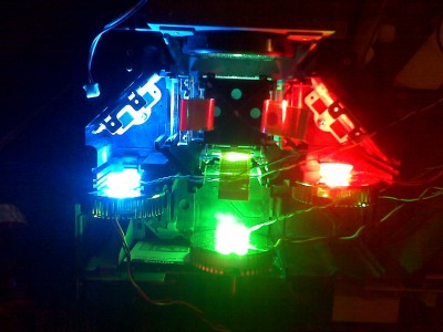

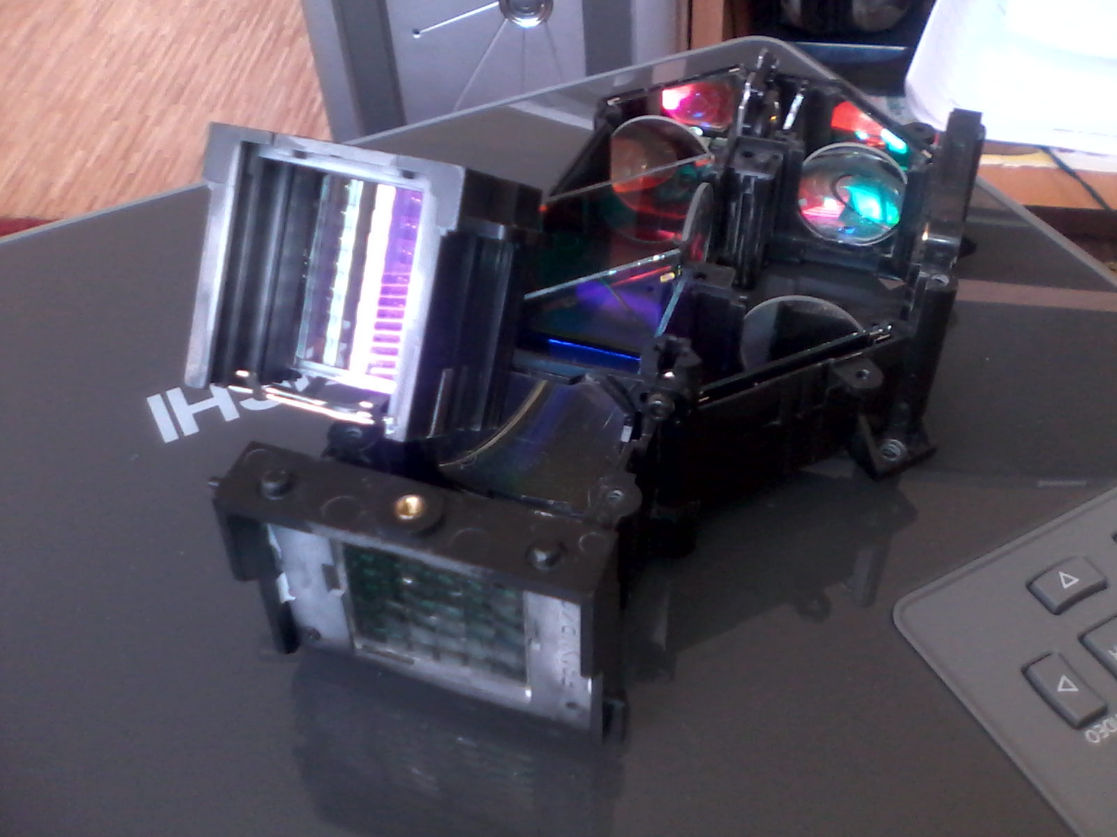

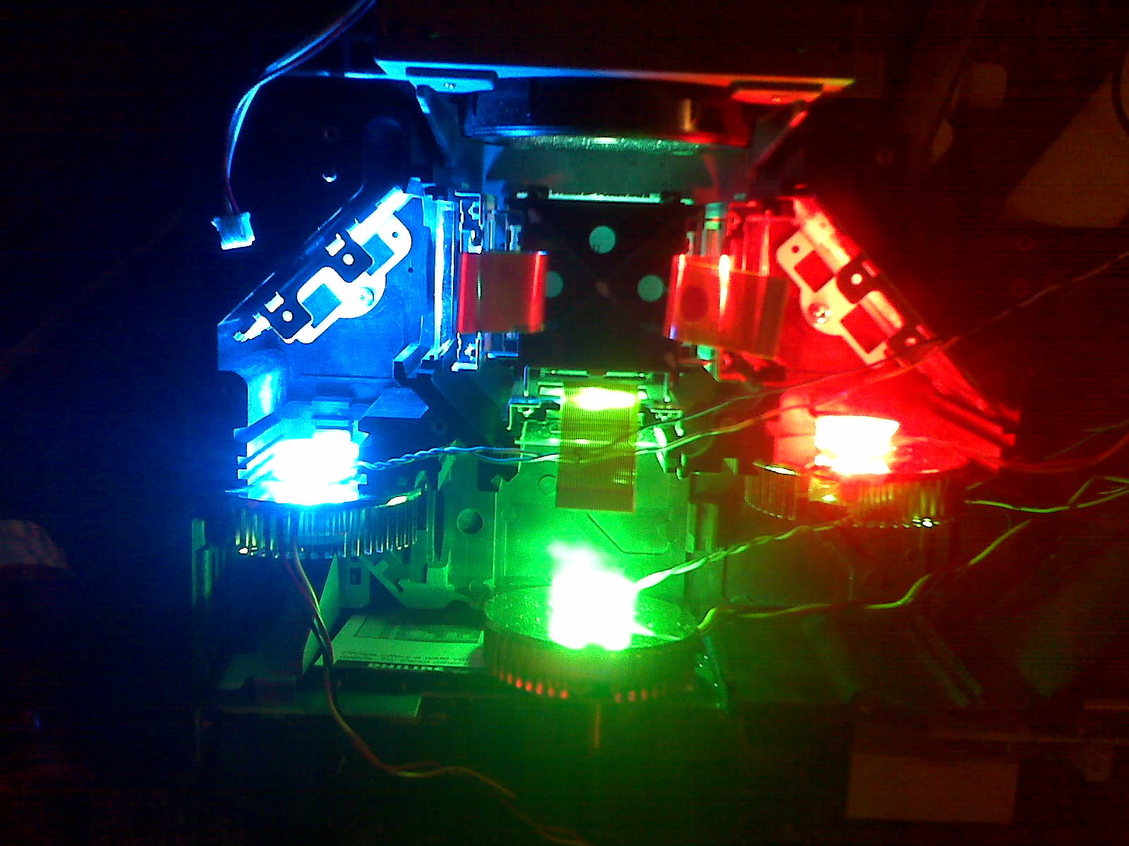

Това са лупите в червената област. Двете са с малки лупички и една голяма. Сега ще ги махна да пробвам. Благодаря ти

има и друг вариант за подсветка на трите дисплея
купуват се 3 светодиода 5-6вата всеки червен син и зелен и всеки се слага по един на матрица да осветяват директно може да се ползват лупите които ще останат от механизма за пречупване на светлината преди дисплеите

Колеги, някой има ли възможност да измери и да ми даде размери на оригинален рефлектор. Мисля да си го направя сам, защото имам останалите работи, и поне да съм пробвал всичко с халогенката преди да премина към диод или фенер (или по-скоро да отделя финанси
). Ако пък някъде има размери дадени от производител ще е още по-добре.
