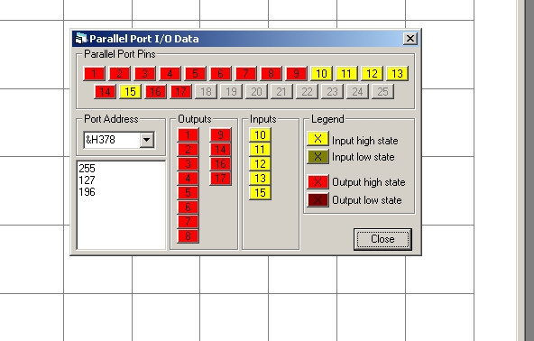

velsi Имам проблем...Завъртях един мотор но при изключен кабел от порта на компютъра.Явно драйвера работи.Пробвах по подобен начин ката теб и завъртя.Пиновете ги наредих по инструкцията от Дряновската фирма.Как мога да проверя сигнала от порта на компа. :? Два дена се мъча. ](*,) ](*,) ](*,)
velsi - Почетен майстор
gorgidanchev написа:
Предполагам се опитваш да въртиш с Mach3. И аз срещнах трудности с него в началото. Първите си опити да завъртя мотор през компа правих с програмата KCam4 Тя има възможност да наблюдаваш нивата на сигналите по пиновете на порта и лесно да схванеш логиката на управление, както и да си откриеш някаква грешка. Предполагам, че нещо подобно има и в Mach3, но аз не съм търсил.
