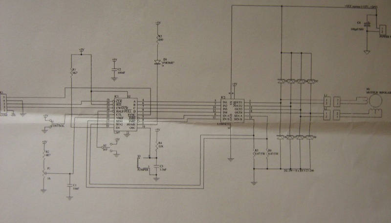

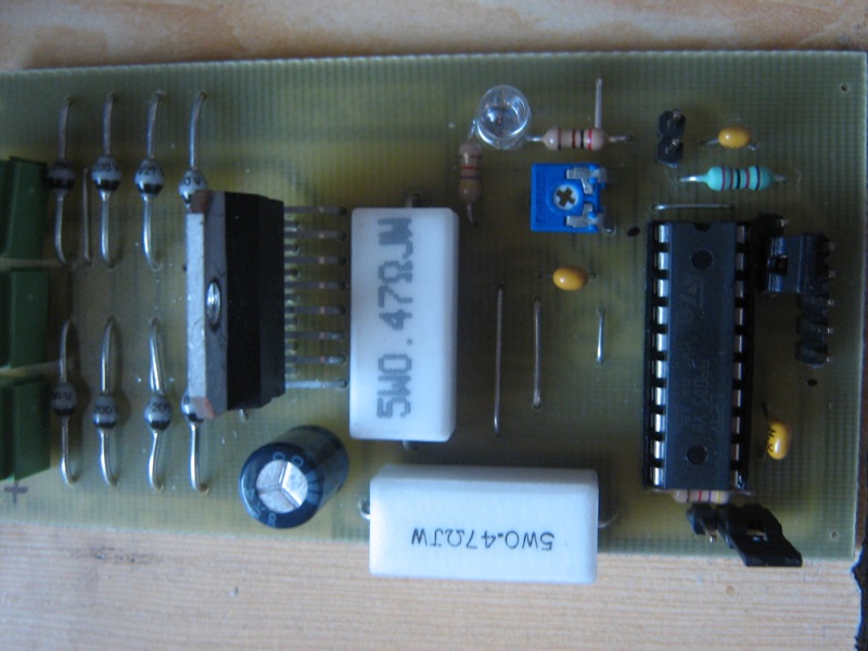

velsiПоръчах като твоя контролер.Драйвера е същия.Проби правя на 25 мотора...разлмични...по мощност и т.н.Захранващо за драйвера е тороидален траф с реостат...по точно-реголирам волтажа колкота си искам.Мога да го вдигна до 80 волта.Нооооооооо ме естрах.Затова пробвам на малки мотори с малък волтаж.Имам всички модели на свързване...Та на тоя траф колкото повече го товариш сам си вдига ампеража.Точно с Mach3 опитвам нооооо ми писна.Направих първата механика от шперплат за проба...Ако се справя с електрониката мислех да я изработя от метал.Алумина също е добър но е доста лек...разширение,свиване ...Но май проекта умира...

нека първо уточним. напрежение за драйвера и напрежение за мотора. първото е 5 волта и идва от контролера. напрежението за мотора може да е всякакво. обикновено 30-35 в е достатъчно. на драйвера имаш един тример. с него регулираш тока. гледай да го докараш към 1 ампер. при повече грее много мотора и чипа. сложи радиатор на l298. чипа ако не се лъжа держи до 3,5 ампера. останалото е да конфигурираш правилно пиновете на порта в програмата. търся ти един файл, но нещо не го намирам. имай търпение. и никакво отказване!

С чипа проблем нямам.Сложил съм охлаждане от процесор с враден вентилатор.Винаги е студен...процесора и радиатора.На пипане де.
За 5 волта е ясно.Колкото по голям мотор слагам трафа сам си вдига ампеража.Но повече от 30 волта не съм подавал на драйвера.Тримера и усилен докрая ..пълно ляво.Вдигам волтажа моторите бръмчат и гре ят но стъпка никъква.Явно нямат управление.Така си мисля.Можи ли да е от порта на компа.Какъв волтаж подават портовете не знам.Свързвам принтер работи...Всичко проверих най малко 10 пъти.ЗАБИХ И АЗ.

velsi И контактна паста съм сложил на радиатора.Чипа не е загрявал изобщо...Като знам с какъв зор ги намерих тия интаграли.Та постарах се ...Ноооооооооооо

макс. препоръчително захранващо напрежение на L298 е 46V.Макс. сумарен ток е 4А (т.е. по 2А (най-много 2,5А) на намотка).При тези стойности разсейваната мощност може да бъде и над 20W (т.е. нормално е интегралата да грее, когато е без радиатор).Греенето на мотора се причинява и от големия коефициент на запълване на импулсите.Просто дряновци ги е домързяло да използват ШИМ-а на L297.

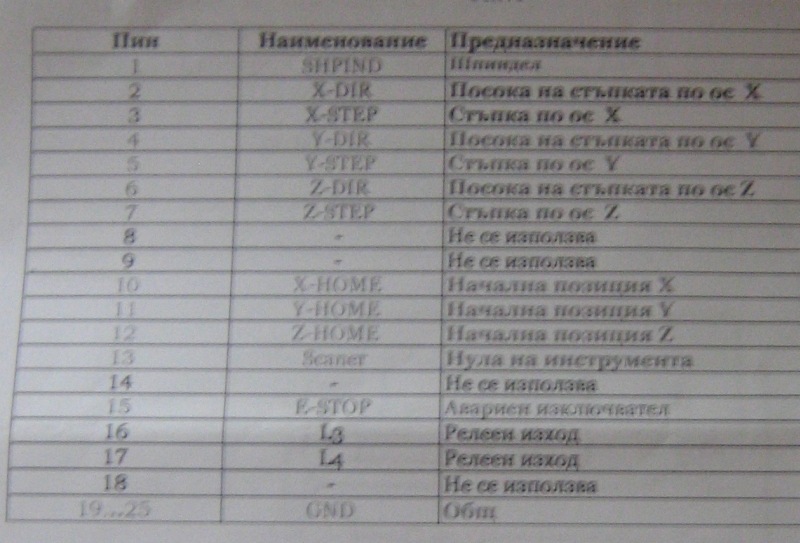

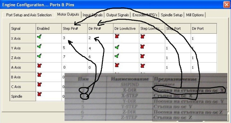

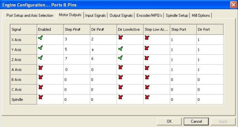

Ето как изглеждат настройките при мене. Зелените и червени флагчета в колонките dir (посока) и step (стъпка) определят ниско и високо ниво (има/няма напрежение). При мене за x нивото е на обратно защото винта ми е с лява резба. Сега достатъчно ясно ли е?
Освен това има един бутон Jog ON/OFF в основния екран на Mach3. За да ти работят бутоните "стрелки" на клавиатурата, с които да движиш моторите трябва Jog да е в състояние ON.

Да, правилно си разбрал, но не е само това. Принципа на управление е този. Но освен това се указва и посока. Но най важното е, че за да завърти стъпковия двигател му се подава специална поредица към фазите. Именно затова хората са разработили специализираните чипове L297 и L298. Те не са чак толкова скъпи, по 5-6 лева са. Останалите елементи са стотинки, а схемата и платката са достатъчно прости.
