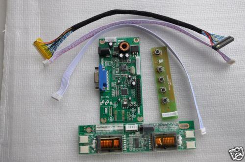

Здравей благодаря за отговора. Значи проектора е работещ, 650 W e лампата с която ми го дадоха. Имам един много стар лаптоп 300-400 мхз беше, дали на него не мога да му ползвам само матрицата, само не ми е ясно как точно ще преправя кабела да му подавам сигнал от друг компютър ....
Отностно цената моя го купих за 50 без лампа и със всичките работи излезе 170-180 лв. Но аз използвах скъпа подсветка 110 лв. Ако се сложи ксенон или фенер ще е доста по евтино ...... Най-евтино проектор + фенер = под 100 лв. така че заглавието на темата се обезмисля :)
rmanov - специалист
За матрицата на лаптопа ще ти трябва контролер,който да е съвместим с нея.http://www.iccfl.com/index.php?cPath=76
rmanov - специалист
нещо такова
