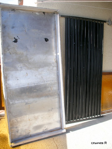

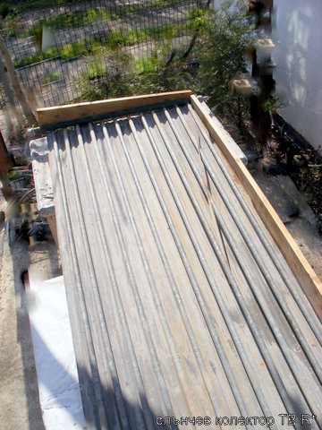

С "попаднали материали" този колектор от поцинковани тънкостенни тръби не ми струва почти нищо и е за два дни . Дъното и дъските са с алуминиева ламарина . За мен не е важно температурата , а това че го ползваме "само" от март до ноември :rock:

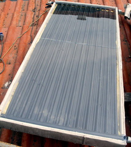

Здравейте.
И аз съм с алуминка 1,8 м2 и 80литров бойлер. Водата се топли но не е гореща. Това нормално ли е в този период от годината? Дали ми е тънка серпентината - 12мм или са ми тесни тръбите - ф20 ? Дайте съвет?

romanpm, заварявани ли са? 3/4" ли са? При вертикален или хоризонтален монтаж го експлоатираш (късата странична дъсчица е леко под наклон ... може би е било временно, при изработването)? Има ли изобщо стъкло отгоре? Тръбите притиснати ли са по някакъв начин към ламарината на дъното? Ако имаш възможност качи още някоя снимка "в действие".

"alsted"]romanpm, заварявани ли са? 3/4" ли ...
Тръбите си ги поисках от близък който ги беше набучил за колчета на домати , тънкостенни са ~1мм 1/2" заварки да с "СО" От някакъв транспортен механизъм , но става и с 1/2" водопроводни към 1" хоризонталната :) За вертикален монтаж е , това не става за хоризонтален . На снимката нищо не е закрепено ще има вата отдолу и стъкло и обковани с ламарина . Ламарината с ламаринки и попнитове трябва да е плътно разбира се :wink: Ще кача снимки ...
Това viewtopic.php?f=18&t=8746&hilit=+%D1%81%D0%BB%D1%8A%D0%BD%D1%87%D0%B5%D0%B2+%D0%B1%D0%BE%D0%B9%D0%BB%D0%B5%D1%80 е направено по подобен начин и вече 14 г. си работи супер :partyman:

Колега Много добре изглежда колектора браво.Ето и напредъка на моя колектор.http://rosso666.snimka.bg/experiment/sl ... .Металните шини които използвах при прототипа ги смених с УД профили.

Почти готов :)
