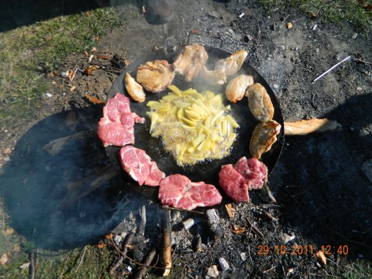

Ето още една снимка, така за разнообразие
