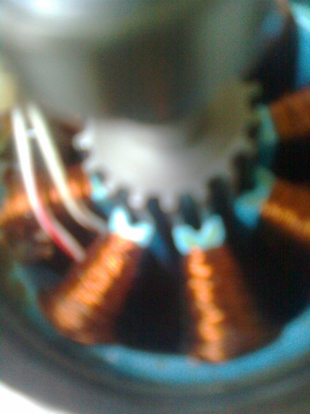

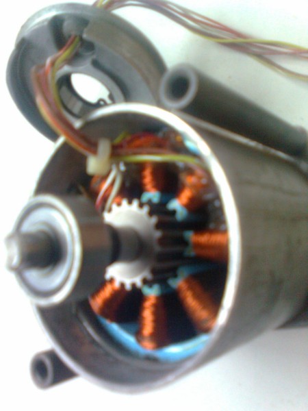

skartalov Кажи какви са тия мотори 8 извода странно.На тях пише.RATED 2 AMP-9VDC8047=
gorgidanchev
- Мнения: 499
skartalovМоторите ми са интересни...а и са големички.За винта ...Странен е но луфт няма грам спрямо гайката.
gorgidanchev
- Мнения: 499
Ето мотора разглобен.4 намотки по 5 ома.Няма магнит като стъпковите.Сранно някой знае ли какъв е този мотор.

4 -фазов стъков е маи тук има подобен http://www.radiokot.ru/lab/controller/22/
