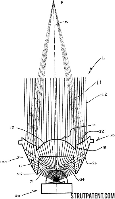

Ето още една интересна илюстрация! Да приемем че многоточковия източник (100w LED) на светлина е цветето, то интересната част са трите лещи отдясно а в средата ще ни трябва френел. Може би!
Light Collimation
A Fresnel lens can easily collimate a point source by placing it one focal length away from the source. In a finite-conjugate system, the grooved side of the Fresnel lens should face the longer conjugate (Figures 3 - 4) because this produces the best performance.
Light Collection
One of the most common applications for a Fresnel lens is the collection of solar light, which is considered very nearly parallel (an infinite-conjugate system). Using a Fresnel lens for light collection is ideal for concentrating light onto a photovoltaic cell or to heat a surface. For example, a Fresnel lens can be used for popular home maintenance such as heating a home or pool! In these cases, the overall surface area of the lens determines the amount of collected light.
Фокусиране на ЕДИН източник на светлина с рефлектор. Оригинална система при проекторите.

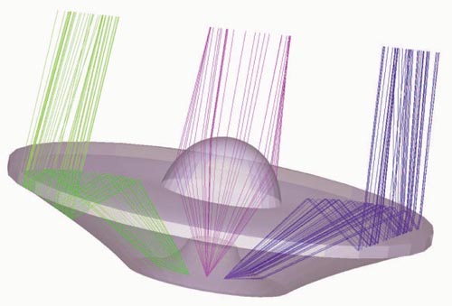

Ето една интересна концепция. Леща като тази, но средната и част да е с размера на матрицата на диода, да е кристално чиста а цялата леща трябва да бъде доста голямка. Такава леща е възможно и да насочи напред почти цялата светлина от многоточков диод. След лещата един френел и работата заспива. Толкова голяма такава леща е друг въпрос къде ще я дири човек :lol:
:drinkers:
А ето каква точно леща е необходима за да стане работата добре! Аз обаче до сега не съм загледал в нета такава леща, поне за сега.
Ето как пречупва светлината и сферата
Ето и един чудесен пример, че цялата излъчвана светлина от един многоточков източник е невъзможно да се фокусира в една единствена точка!Изображение
Това потвърждава и казаното в постовете до тук, че DLP проектор неможе (неефективно е) да се модва с диод с площ на матрицата по-голяма от 2х2мм! Само едноточкови източници, като оригиналната лампа или XENON!

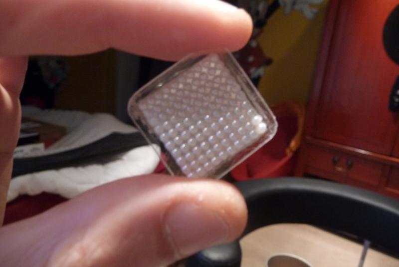

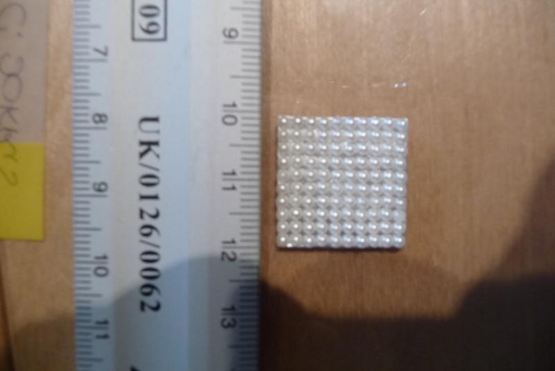

Дали ще е с френелова леща или обикновена това няма голямо значение. Това означава да се намери нещо такова:
В allinbox не знам точно от какъв материал са си направили такава леща. Идеята е след тази матрица от лещи светлинните лъчи да са успоредни, но дали реално се получава не се знае зависи от пречупвателната способност. И след това със събирателна леща лесно става точка. Ако се намери евтина такава може да се пробва.
Отностно тая
С поръчката от амаралайгтнинг с 40 ватовия ми лед дойде точно такава леща.
