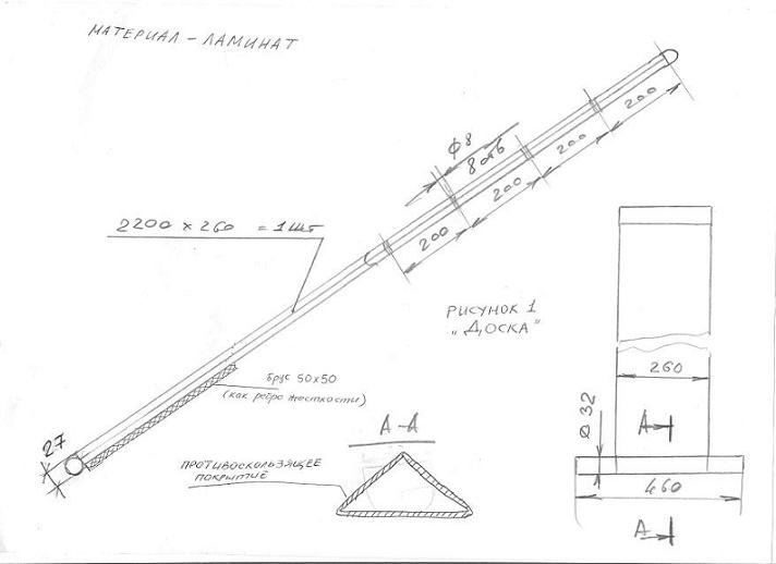

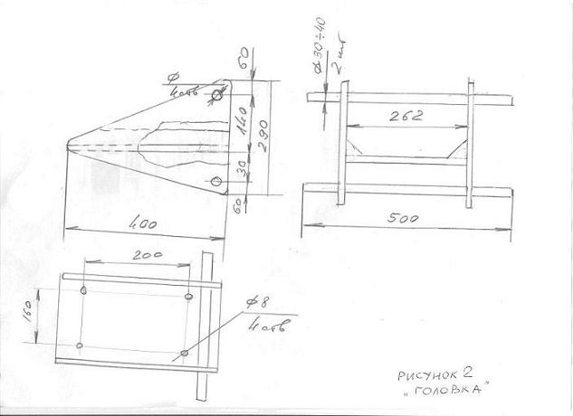

Къде според вас може да се поръчат за изработка частите му (дъска и ръкохватки) или целият уред. МОже и да предположите колко и могла да струва израбоката му като цяло или на отделните части.

От къде според вас може да се намери материал от слоеста иглолистна дървесина , която да бъде достатъчно еластична за да издържа на натоварването.
Размерите са 2200/260/27 .
shotik - майстор
Никъде в оригинааната схема не пише че е ламинат,ползвай чамова дъска с дебелина 3 см и ако нямаш машини ,някъде да ти я рендосат за изглаждане,след това я шлайфай със шкурка и боядисай или само лакирай.Другото ще го правиш от каквото можеш.

Пише в горната част на схема 1. За въпросната чамова дъска с тази дебелина се твърди че не издържа на натоварването затова попитах за слоеста дървесина.

В София има складове, продава се слепена дървесина. Не знам за кой град е питането.

Ползвай шперплат

Чамова дъска ще издържи поне до 80 кг при 70 градуса наклон.
