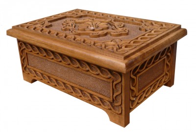

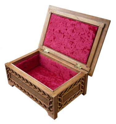

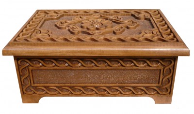

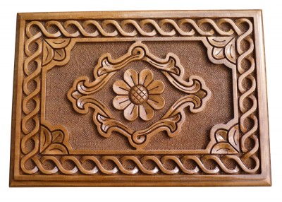

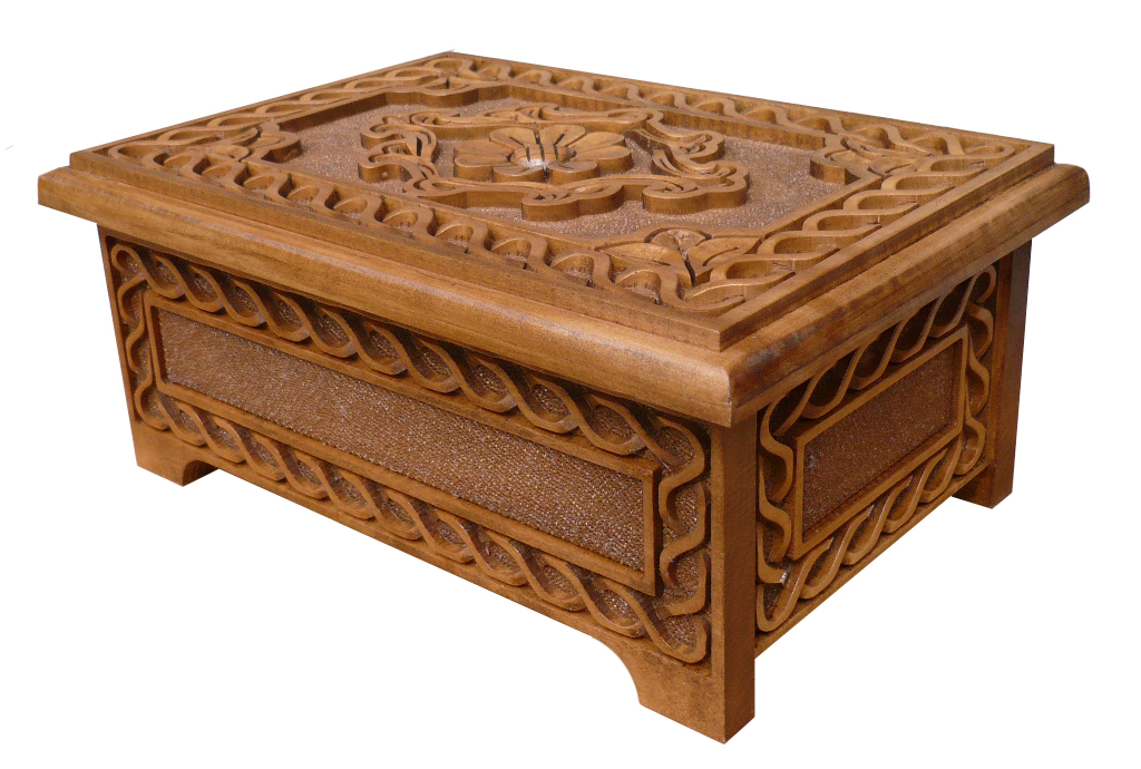

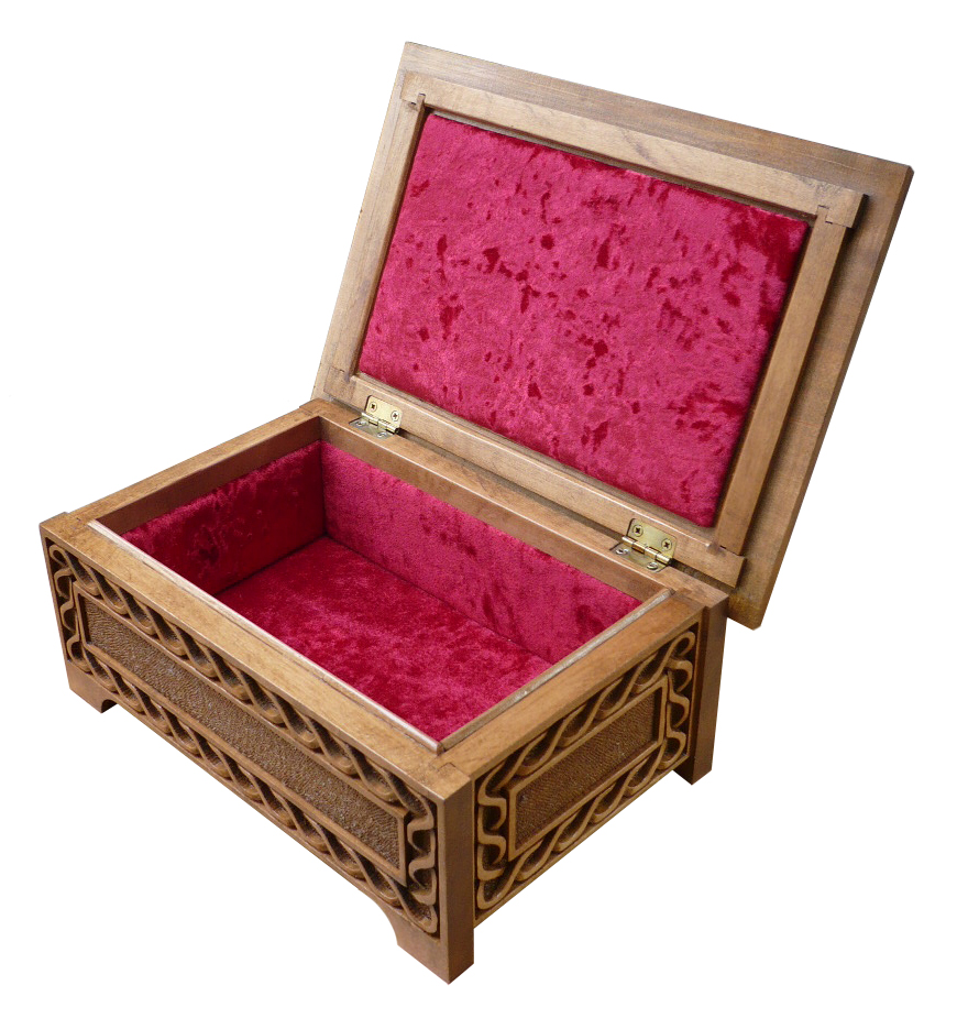

На машината в момента снимки нямам. Тъй като е ясно че една такава машина може да дялка всевъзможни геометрии мисля че е излишно от много снимки в момента така че ще кача само снимки на една кутия за бижута. От видяното от снимките ще придобиете представа и както друго още мога да правя с нея.
И тъй като така и така ще погледнете тази кутия, ще се радвам ако ми дадете и оценка за нея от финансов характер ( според вас колко би струвала ). Ще кажа само че кутията е направена от крушово дърво, отгоре цвят "палисандър" и яхтен лак за финиш. Отвътре е тапицирана с кадифе. Като цяло машината е работила 2,5Д по нея т.е. очертава контурите и изчитсва фона. После с длетата ( т.е. ръчната работа на баща ми ) се придава "релефа" т.е. наклоните на листенцата, плетеницата и т.н. Накрая "фона" на кутията т.е. грапавото между орнаментите се прави също на ръка като в една такава кутия има 5-6 хиляди удара ( без никакво преувеличение ! ). Цялата кутия от летвите до крайния продукт има 3 дни работа. Ами това е ... чакам коментари
А щях да забравя. Размерите на кутията са 20х28см. и височина 12см.
