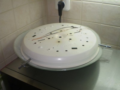

Пускам темата за обсъждане и идеи за самостоятелно модифициране на осветителни тела. Мисля че темата в най скоро време ще стане много актуална. Това с готовите лед лампи никак не ми се нрави като вариант не само от към цената, а и по начина по който се разполагат диодите. Част от тях не се използват ефективно каквито и рефлектори да сложа от зад. Виждал съм разни плоски модули но с малка мощност а и убийствена цена.

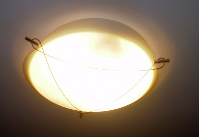

Ето аз на пример имам в къщи два такива еднакви плафона. Единия е с две крушки а другия с 4 като неговото управление е с доен ключ. Тези тела за начало пък после останалите ще ги мислим.
Направих едната стая изцяло със светодиодно. Видях че става реших да преоборудвам цялата къща. Причините може би всеки се досеща но освен скъпия ток ми писна от калпави крушки и фасунги. Разгледах набързо какво се предлага към момента на пазара и лесно можех да почна но повече глави мисля по добре. А имат и повече информация за елементна база на пазара. Аз може да съм пропусна да видя нещо.

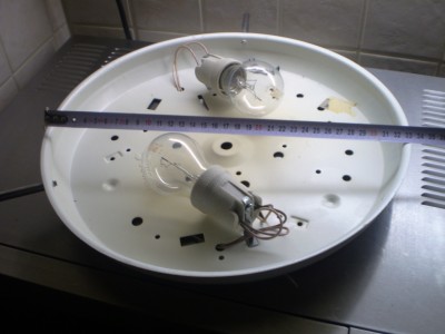

Размерите се виждат от кадрото вътрешен диаметър 32см. Дълбочина 3см. на металната част. И стъклото има пак около 3см. но да се има в предвид че това е в средата.
Едното условие е че вече няма къде да сложа захранването освен в самото тяло. Светлинния добив може да е в повече но не по малко от сегашното положение. На четворката управлението да остане пак на двоен ключ. Димери и подобни гъдели няма да се слагат.

1- Да изрежа един алуминиев диск с размерите на металната част и на него да бодна няколко мощни диода. Така хем ще ми е част от носещата конструкция хем за ще се ползва от диодите и за радиатор. За варианта с двете лампи мисля че ще е достатъчен. А за четворката от зад или от пред може да се добави допълнително някакво оребрено радиаторче към всеки диод. А захранването съответно да остане от горе над диска. По точно закрепено към основата.

lov, имам подобно осветително тяло, като твоето и мисля да му сложа 3 бр. 10 ватови светодиоди. Два с топло и един със студено бяла светлина, но ми се струва, че ламарината само няма да е достатъчна за охлаждането. Мисля следващата седмица да правя експеримент - да взема парче ламарина със същата площ, да сложа трита светодиода, да ги включа да посветят известно време и да меря температурата в непосредствена близост до някой от диодите. Ако не се загряват повече от 40 - 45 градуса работата ще стане и тогава ще ги монтирам в оригиналното тяло.

Темата ти я следя с интерес но там започна само със сборка на компоненти. Идеята е да напасваме нещата към точно определено осветително тяло. Но така че да се получи и равномерно осветяване. На три диода по 10W тоя диск ако е от достатъчно дебела ламарина ще е напълно достатъчен да ги охлажда. А и винаги може да се увеличи площта с добавянето на някакъв радиатор от задната страна със съответното захващане и термопаста. Мисълта ми тенекето да е като носеща конструкция и рефлектор. А относно предложението на колегата само с дупки няма да се подобри кой знае колко. Но пък аз имам едни клещички които ми припаднаха. Не знам за какво са ги ползвали но до 3мм алуминиева ламарина я насича като изцепва едни ивички от нея. От доста години ги ползвам точно за тази цел да си дялкам малки радиаторчета. Цялата мога да я нащипа по края с тях.
