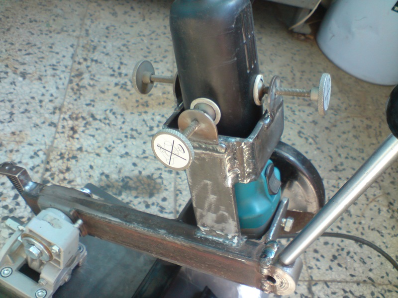

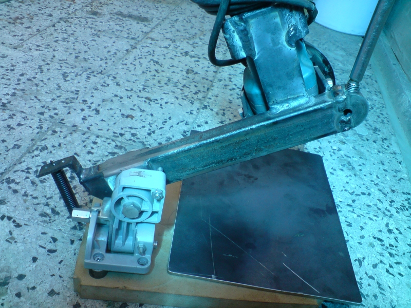

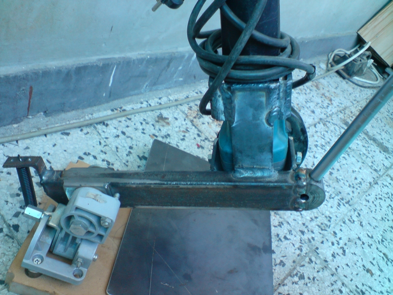

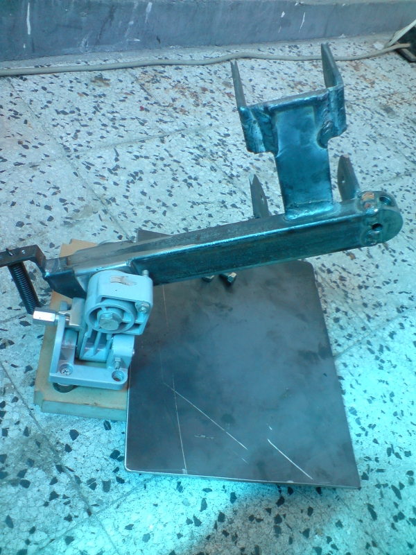

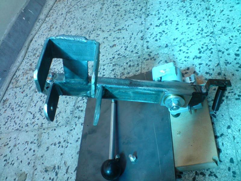

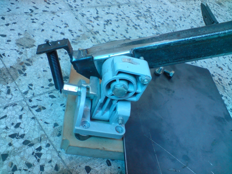

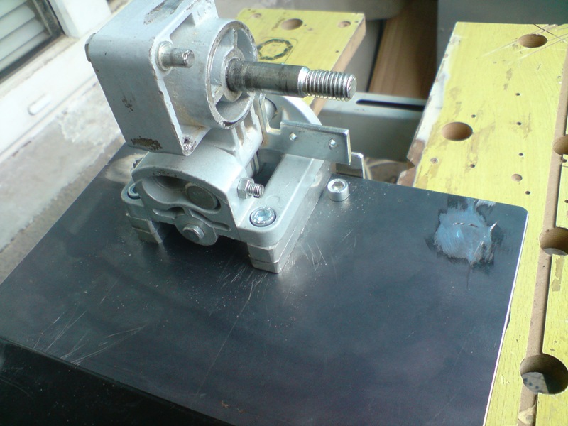

Остана ми от един изгорял пасвател(герунг, пендула) Ферм, основата и стойката за потапянето с наклон до 45градуса, които не ми се изхвърляха тогава на боклука. Та след 3 години седене, им дойде времето.
Сглобих стойката от едно парче кутия 40х20мм и шина 50х5мм дълга около 40см. За основа съм отрязал една плоча от черна ламарина 5мм дебелина-220х280мм. Дръжката ми е бонус от белканто. Монтирах ги пробно на парче МДФ за прогонване на размерите.

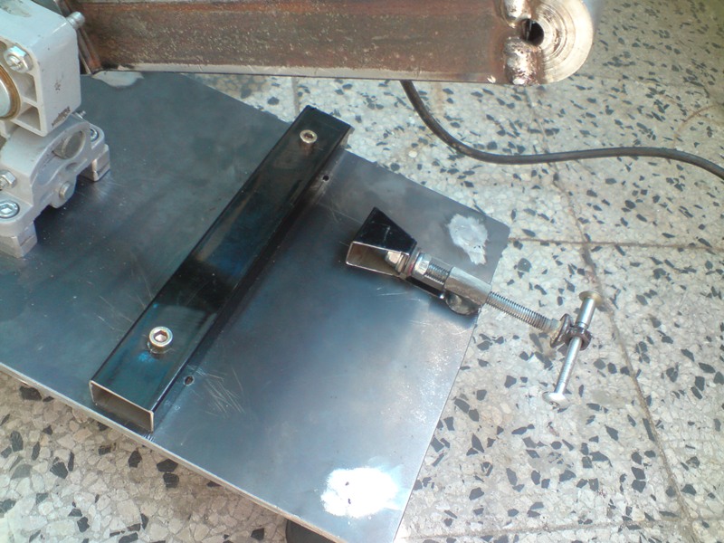

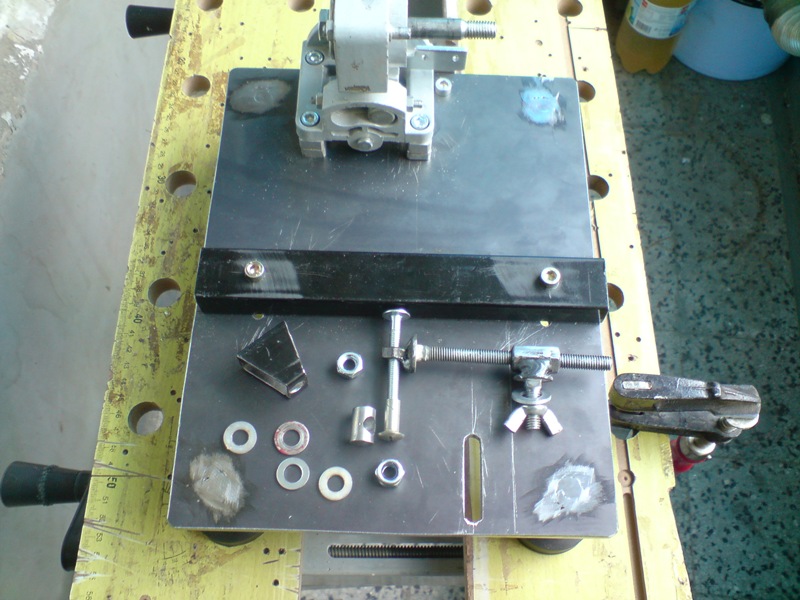

Остава да зачистя заварките, да се пробият отворите на плочата за закрепване на стойката и ограничител с менгеменце за придържане на детайла. А и три резби за болтове, които ще придържат шлайфа вертикално.

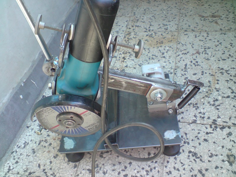

С нов диск 125 ще може да реже около 4 см кутия или винкел, което ми е достатъчно.
Ето и малко снимки, като го довърша ще покажа и крайният резултат.

 Китайска им работа.

 ,иначе пихвала за находчивоста,стабилно изглежда
