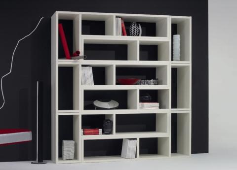

Интересува ме дали ще бъде стабилна при размери 200см височина, 120 дължина и 38 ширина. Имам предвид да не е паянтова при тази височина ,а не искам да я сглобя и тогава да го установя :)
Това е модела

Няма гръб и диагонали и макар да е с много двойни стени, си мисля че може да се килне или да стои на една страна. Виж ако я дюбелираш горе в дадена точка е по-сигурно.

Защо някой рафтове са двойни? При тези размери и малката дълбочина със сигурност ще държат, освен ако не е за книгите в някоя фитнес зала :-D

Двойните рафтове в моя вариант ще бъдат единични :) Малко икономия на материал :) В момента обмислям вариант да е висока 180 см (гледам ,че повечето готови са с такава височина ,а при нея дълбочината ще е достатъчна) . Трябва да носи голяма тежест и не ми се рискува :)

Аз, като гледам това са 3 еднакви модула един върху друг, затова са двойни стените.

Всепак си сложи 2 винчета за стената.

Аз пък като се загледах- модулите всъщност на са 3, а 6
Като се разместят един спрямо друг- може да се получи доста "разчупена" библиотека
