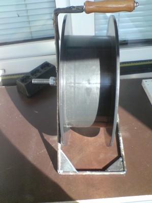

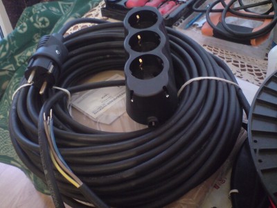

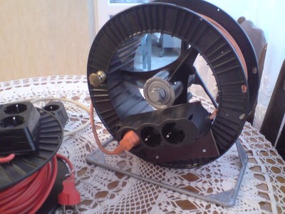

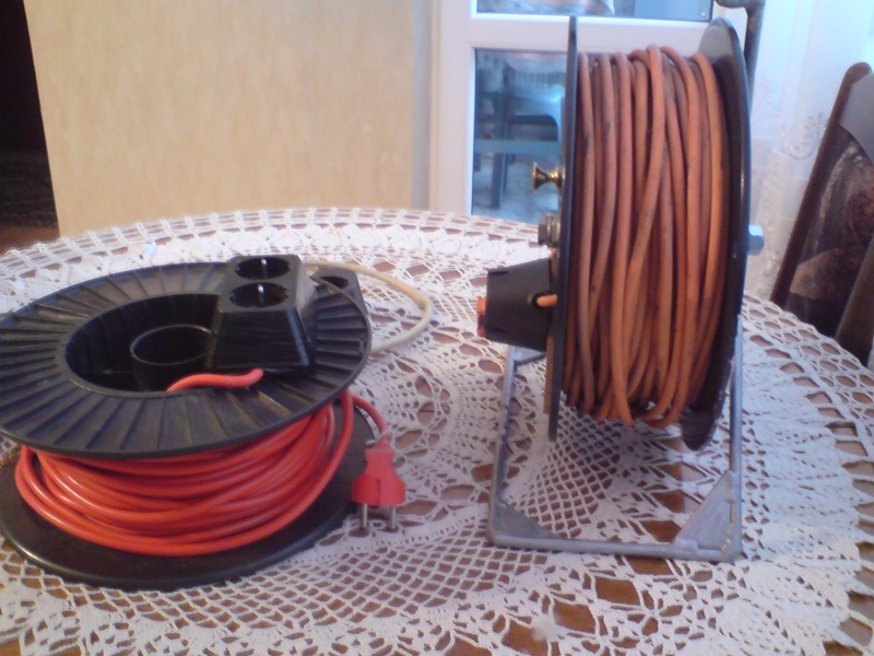

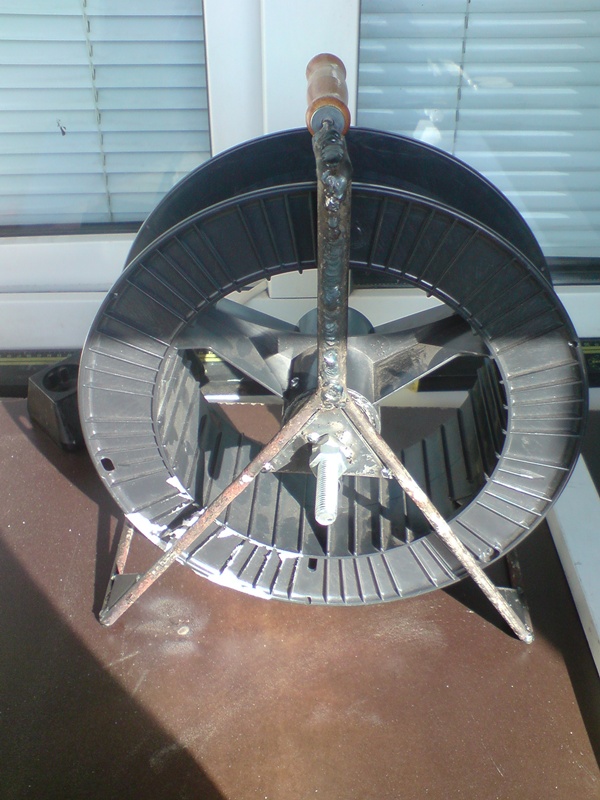

От работата изпаднаха няколко макари от тел за телоподаващо и реших да направя въртяща стойка , за по лесно прибиране на кабелите. Много ме дразнеше оплитането им, който е прибирал кабел 20м ще знае.

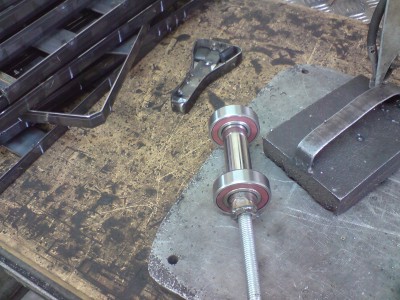

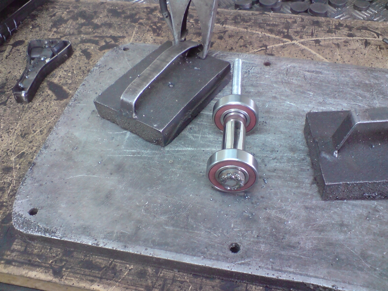

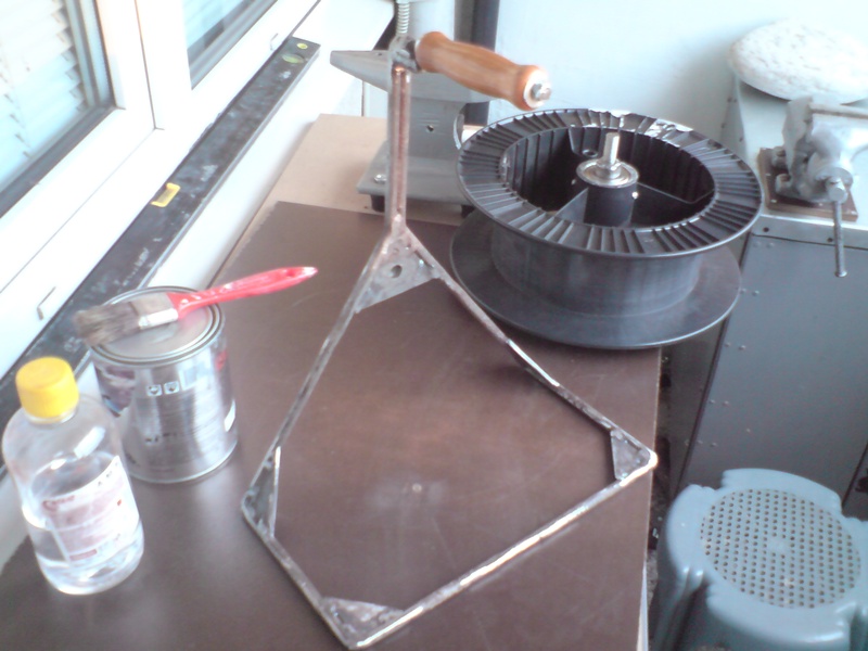

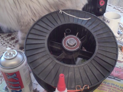

Частите за макарата, парче арматура фи 8мм за рамка, за остта кръгла тръба(фи25мм) от лост за гардероб, шпилка м12 през тръбата и лагери 6205. Отвора в самата макара е 53мм, външния диаметър на лагера е 52мм-вътрешен 25мм, уплътних луфта с двойнокомпонентно секундно лепило. Лагера се набива много плътно на лоста и няма никакво мърдане. Шилката се закрепва в парчето тръба, като се навият две гайки, които се заваряват(с Цо-то че ламарината е тънка) за нея.
От снимките другото е ясно.
