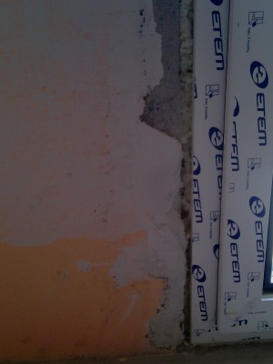

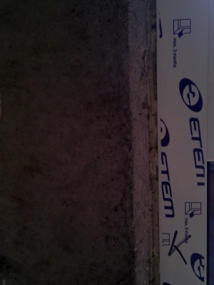

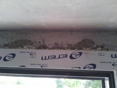

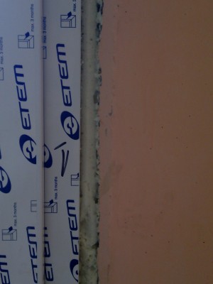

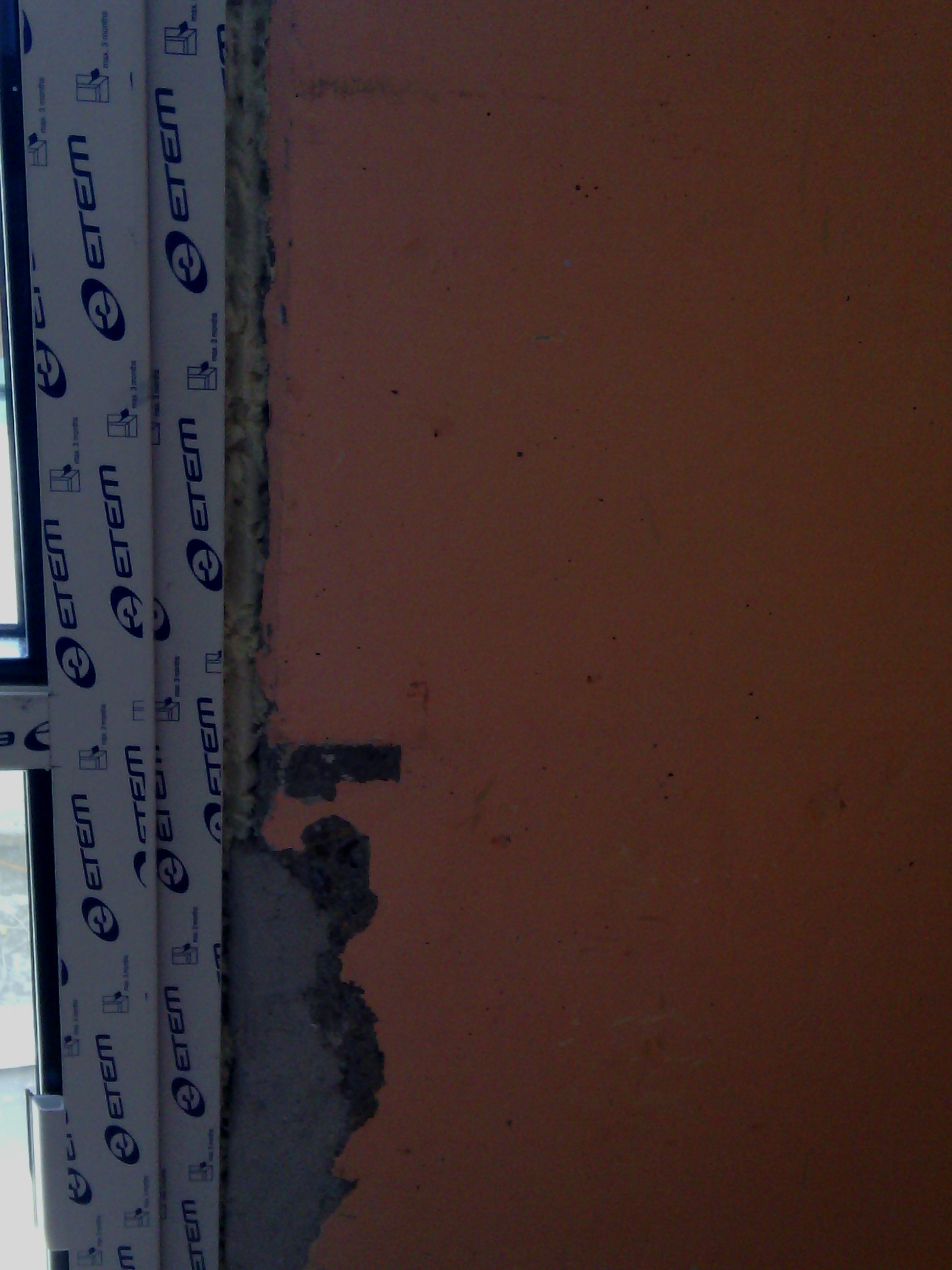

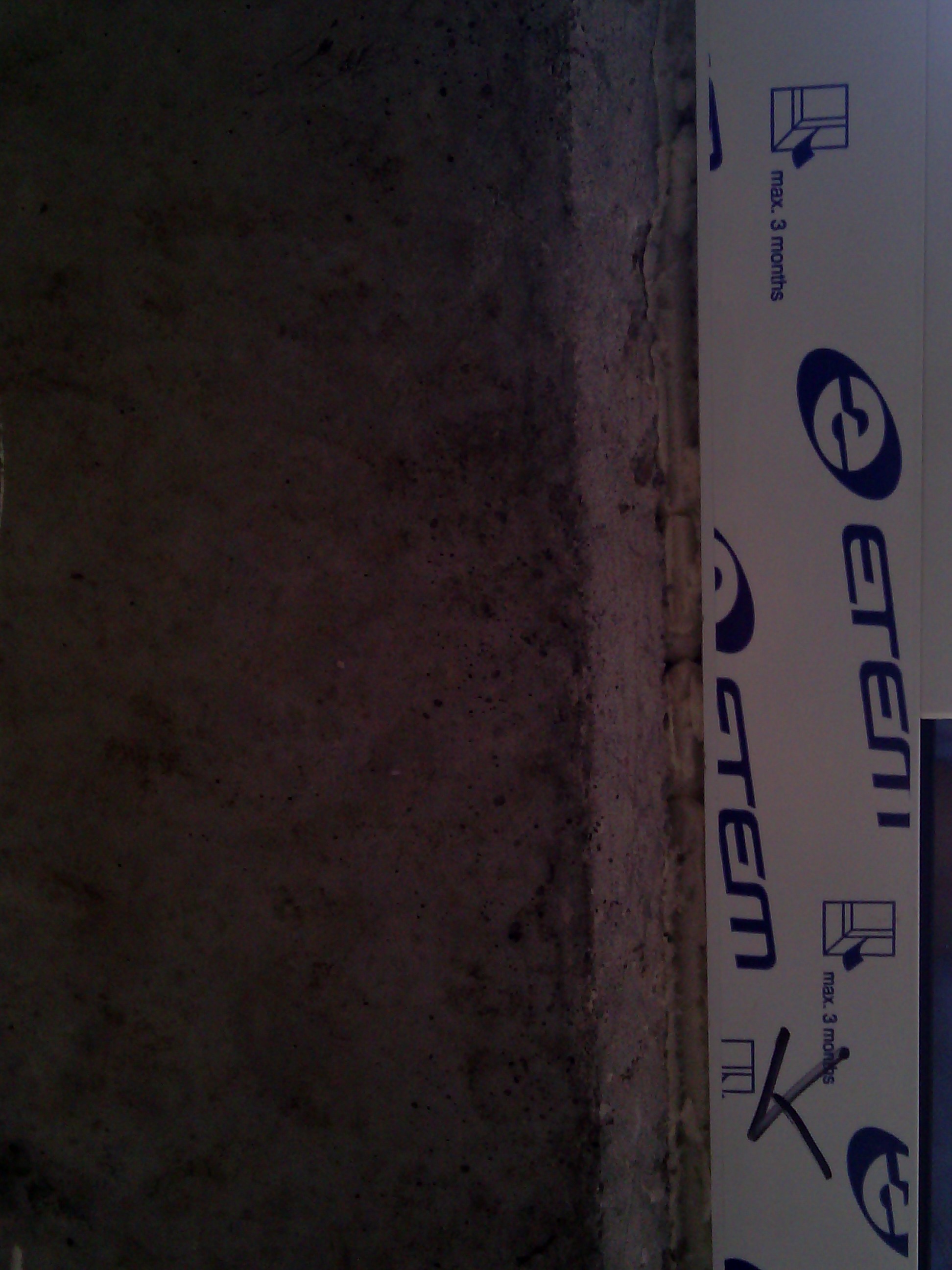

Сложиха ми дограма на две от стаите и сега трябва да се обърнат прозорците. Четох за различни начини, но при мен ми е малко странно как ще стане. Моля за съвет от по знаещите да предложат някоя идея.

Рамката на дограмата на равно ли е монтирана със стената ? Поне така се вижда от снимките .
8180
- Мнения: 4425
Аз го правя с Фибран и пяна. Обикновено отивам до ъглите за вътрешна ТИ.
Взимам няколко дебелини плочи, според случая и където се налага лепя няколко слоя. Накрая (в началото според случая) две цели ленти за правия ъгъл. На несгодните места попълвам с пяна евентуално останали фуги. Неточности поправям с ренденце за шкурка.
Застъпвам в касата доколкото да не пречи на шпакловане и боядисване.
Защитната лепенка обрязвам където ще лепя, останалата след боядисването.
Шпакловката с фибри за ТИ. Мрежа от по-скъпата, да е сравнително правилна "решетката" и да не се рошат краищата. На ъглите предварително диагонално парче мрежа (прибл. 30х10см). По ръбовете лайсна с мрежа.
Според останалите стени, накрая фина гипсова шпакловка - има разни готови, ако не е спец. мазилка.
Отвън обикновено е малко - пяна, шпакловка, боя/мазилка.

и аз обръщам с фибран и пяна или с гипскартонови ивици и гипсово лепило, но наистина от снимките май няма какво да се обръща в случая. Касата на прозореца ми се вижда в една равнина с мазилката.
Ако е така може да минеш и само с декоративни ПВЦ или МДФ первази. ПВЦ первазите ги препоръчвам, защото ако има конденз МДФ то ще е за боклука.

Благодаря за съветите! С лепенките на дограмата не бързам че са на няколко дни. По другата част профила не е наравно със стената, наистина на снимките изглежда така и ако беше щеше да ми е най-лесно да шпакловам с гипс. Всъщност профила е 1см по-навътре , както беше и дървената дограма. Мислех за рамка с гипскартон, но е много тясно между стената и профила няма разстояние. Мислех да ги обурна като на дървената както бяха леко под ъгъл към профила, но горната част на прозорците ще е трудна задача.

Залепваш ивица от 20мм.гипсокартон с канта към дограмата.
10 мм. трудно ще изрежеш.Освен на ситен циркуляр.
След това със широк трион подравняваш със стената.
После шпакловаш и готово.Даше мисля,че при теб ще е по лесно,отколкото ако рамката е много навън.
Другият вариант е мастар на рамката на прозореца и направо с гипс.
Може да сложиш и предпазващ профил.

Тая гръцка дограма сглобена в България няма смисъл да я обръщаш .Като я смениш пролетта тогава обръщай.
lyubohar написа:Залепваш ивица от 20мм.гипсокартон с канта към дограмата.Ако можеш да замениш гипсокартона с фибран, мисля, че ще е по-добре.
