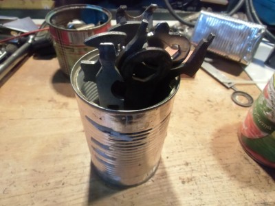

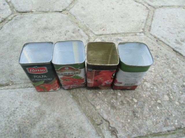

От консервни кутийки от домати ползвам за инструменти и събиране на разни малки неща.
Те са с диаметър 74 мм ,като сложа моливи, химикалки и други неща за писане или гаечни ключове за велосипеди и искам да взема някой и те се завъртат. Реших ,че ако има квадратни кутии,това няма да става.

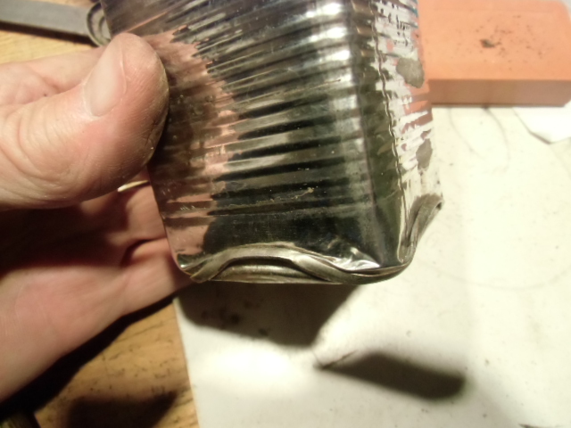

Първо опитах с едно парче дърво 54 Х 54 мм сечение, ставаха ,но не точно квадрат , а дъното се деформираше и го огъвах напред , изгледа не беше хубав.

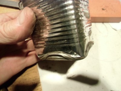

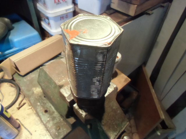

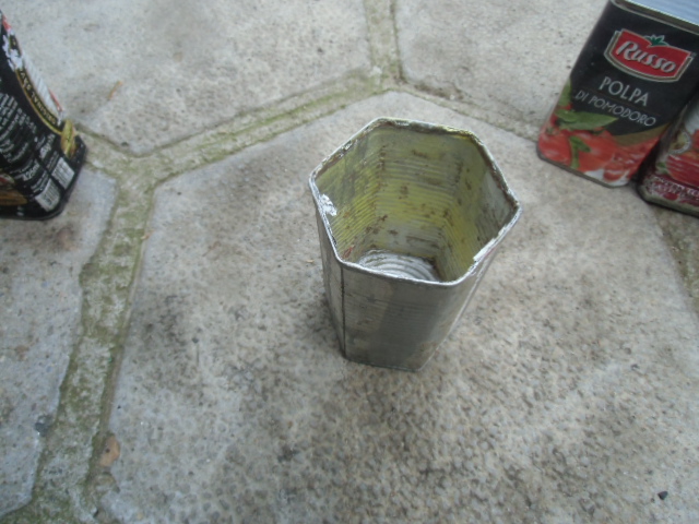

Днес намерих едно парче желязо ,шестоъгълно 60 мм и като нахлузих една кутийка ,за няма и две минути я направих шестостенна.

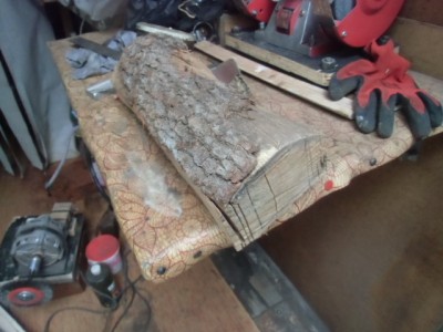

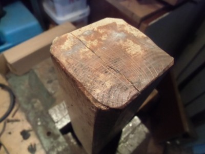

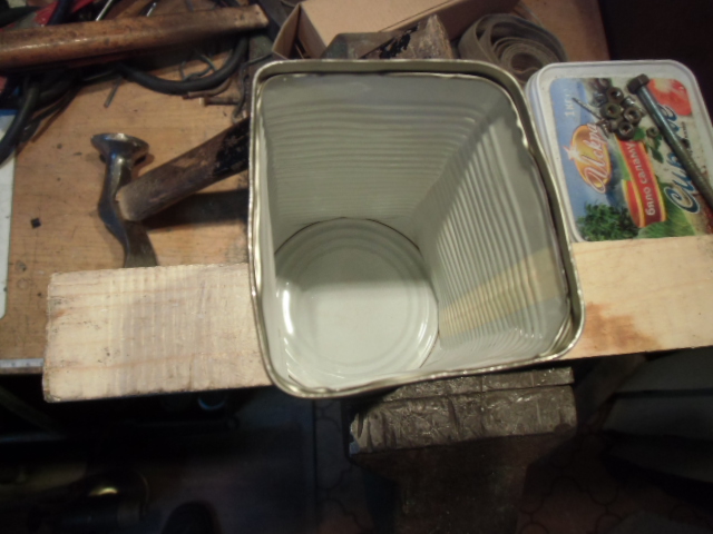

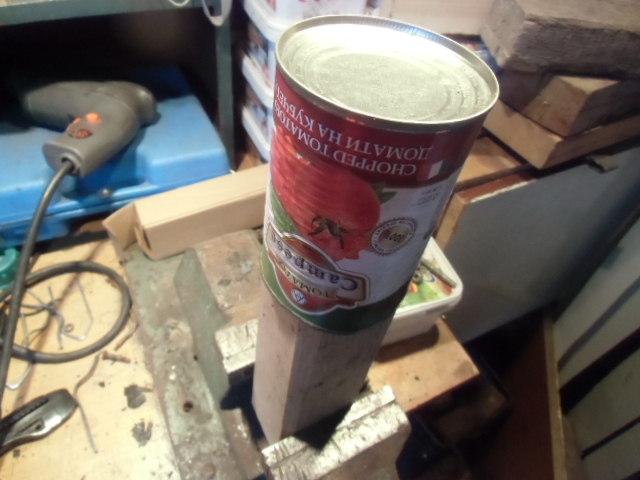

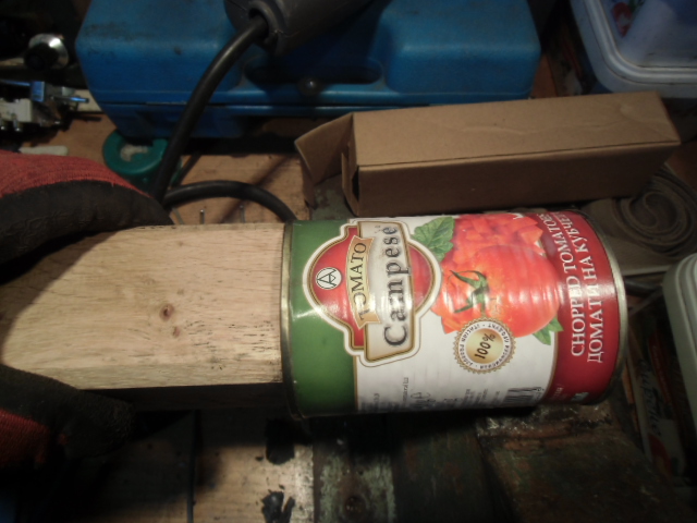

Това ми хареса и взех едно буково дърво от тези за горене и на циркуляра и абрихта направих един дорник със сечение 62 мм. Оказа се ,че е много и след няколко опита стигнах до оптимален размер 58 мм с фаски на ъглите.

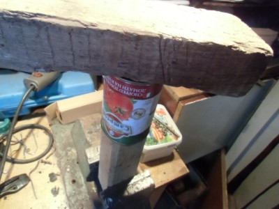

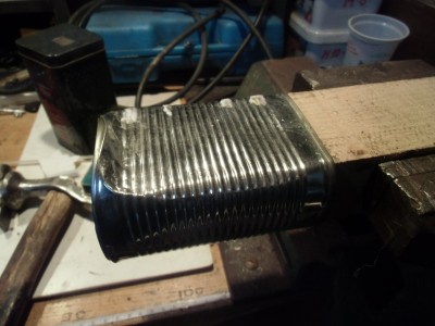

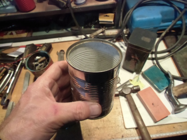

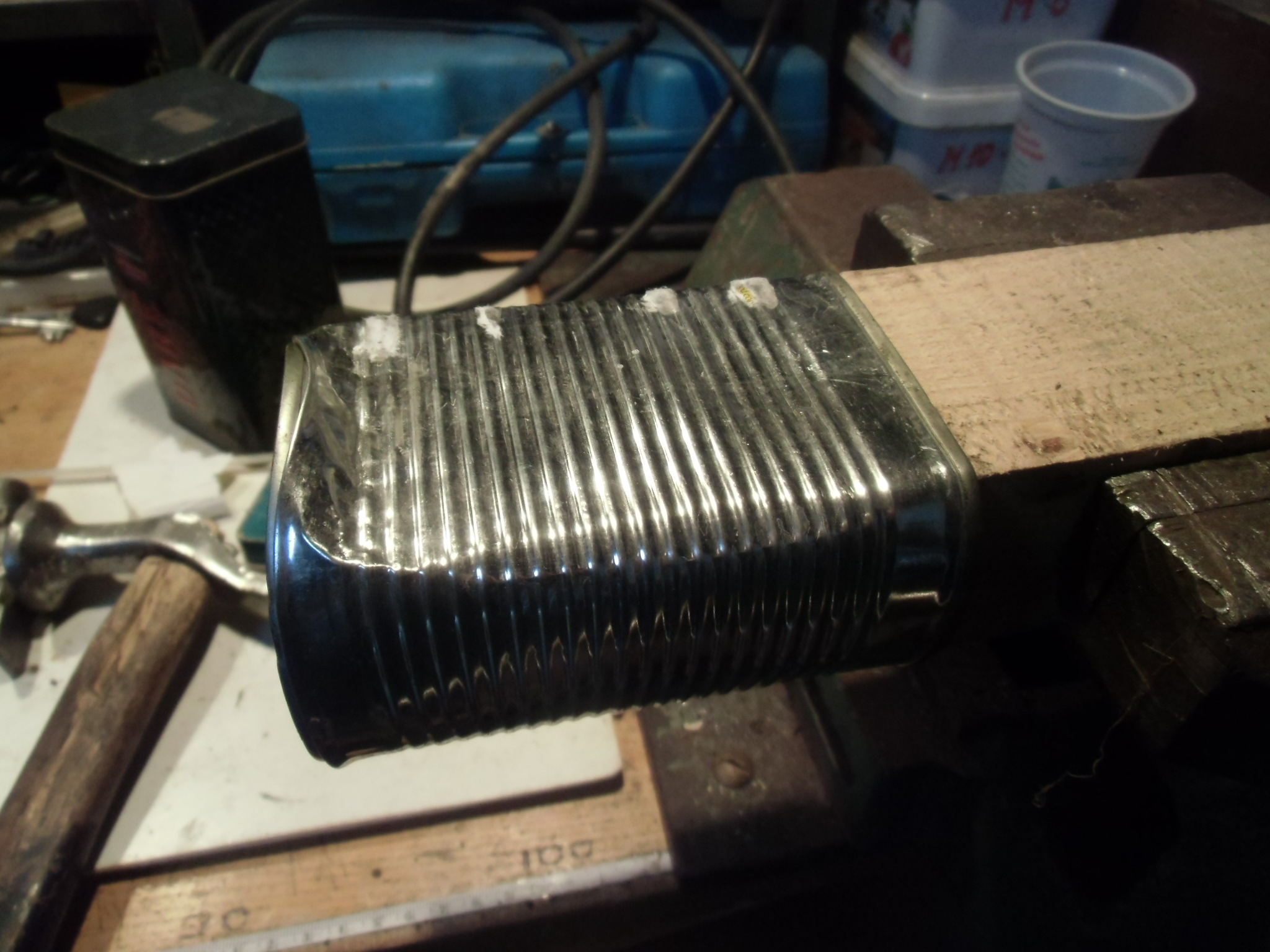

Първо трябва да се сплеска остатъка от капака на кутийката, за не пречи и среже пръсти, после леко вдлъбвам дъното с обущарски чук и тогава я надявам на дорника и с парче дърво почуквам отгоре и от страни и така тя се надява до края. С различни чукове и парчета дърво оформям фигурата и веднага влизат в работа.
Сега моливите не се въртят, а инструментите за велосипеди се нареждат плътно.
