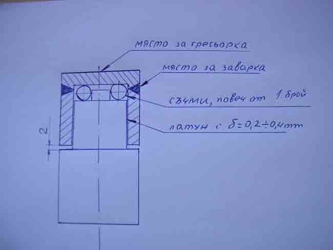

Решил съм да си правя гаражна врата, но стигнах до този проблем, дали е възможно да се отваря навън, а пантите да са отвътре? Смятам да я правя от правоъгълна тръба 40х40х2, ако има значение. Предварително благодаря!

ZEDYCUS написа:Заваряват се едни шипове на рамката на вратата, които влизат в касата и да отрежат пантите вратата няма да се отвори. Шиповете спират и опита да се откачат пантите като надигнат вратата.Така съм направил много врати. С тая разлика, че не слагам шипове, а по-дебела планка. При затваряне се получава "закопчаване" на вратата към касата, и няма отваряне от там.

Andri01 написа:Направи я на два упорни лагера,покрити от външната страна.Така ще носи по-голямо тегла,щом е метална.Ето панта, моя конструкция. След заваряване на пантите латуна се маха. Слага се технологично при заваряване. По този начин съм слагал панти на врати с тегло половин тон, и нагоре. Но тогава пантите са с по-голям размер и повече съчми. Става комбиниран радиално-аксиален лагер. Радиалното натоварване се носи от съчмите, а аксиалното е триене при плъзгане. Отварят се много леко.
