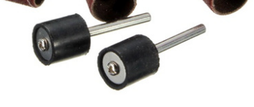

От какво да го направя това скапано колело?Ще ми се алуминий , искат ми 50 за кръгчето и 23 лева за среза...то нов шмиргел е по малко.
Отрязаха ми желязо - плътно около 1,3 см дебело и ф25 ама...тежииии , тежииии.Мотора едвам го бута.
Имам текстолит...хубав 1см дебел ама...крив та крив.
Дайте идея или някой да помогне с нещо подръчно...черпя :)
Трябва да е около ф25 и дебелината...според материала.Ще лепя шкурката с лепило на колелото.
Благодаря ви.

nikolson - майстор
Купуваш един сап ф25, шипови гайки и си правиш каквото си искаш.

nikolson - майстор
До колкото схванах иска нещо такова

Аз пък ф25 го разбрах в сантиметри, но не разбрах защо стоманеното трудно се върти от мАторя.
Зависи с какви обороти ще се върти шлайфа иначе в ширпотребите се продават прекрасни тавички по 5-6 лв.
