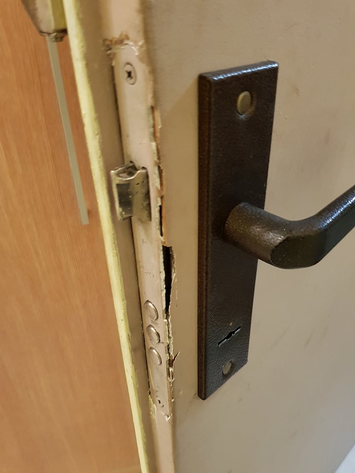

Днес са опитали да ми разбият вратата, прикачил съм и снимка от резултатите им - https://imgur.com/a/lYwav. За моя радост явно са се отказали по някаква причина, но това не ме успокоява, че няма да последва второ посещение. Вратата е стара и дървена (уж със свестни брави) и се чудя дали да я сменям. Моля дайте мнения, ако може да ми помогнете с евентуалния избор на нова врата и брава ще съм ви благодарен. Мерси

Преди 2 дни дойде циганин да ми звъни на вратата да ме пита дали не искам да ми изчистят мазето - той е главния заподозрян за момента... Следващите дни ще слагам и СОТ, така че се надявам и това да изиграе роля да ги откаже. Странно ми е все още защо са си играли да натискат с отверка/кози крак към дръжката на вратата при положение, че има голяма брава малко по-горе.

Е кво странно има - с козия крак като лост близо до бравата и при дървените врати се отчепва дървото, при металните се трошат шиповете на бравата в изтънената част при задвижващата планка. При дървените врати може да напъват и при пантите.

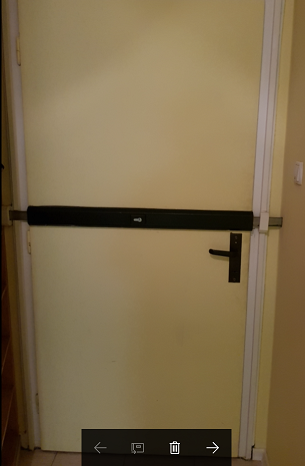

Това на снимката е брава тип - греда. Но като са видели дървото и тази греда ще се изкоруби с с насрещниците и рапидите в дървото.
