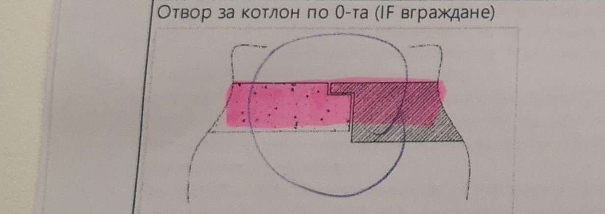

Не, става въпрос за обикновен стъклокерамичен котлон, просто на Miele са си доста скъпи. Този който ти си сложил не е за такова вграждане. Прилагам схема за да стане ясно.
нулево вграждане

Има ли някакъв стандарт за тази сглобка.
Представям си напрежението, на което ще се подложиш в деня когато трябва плота да се подмени и ако новия не е със същите размери на зъба.

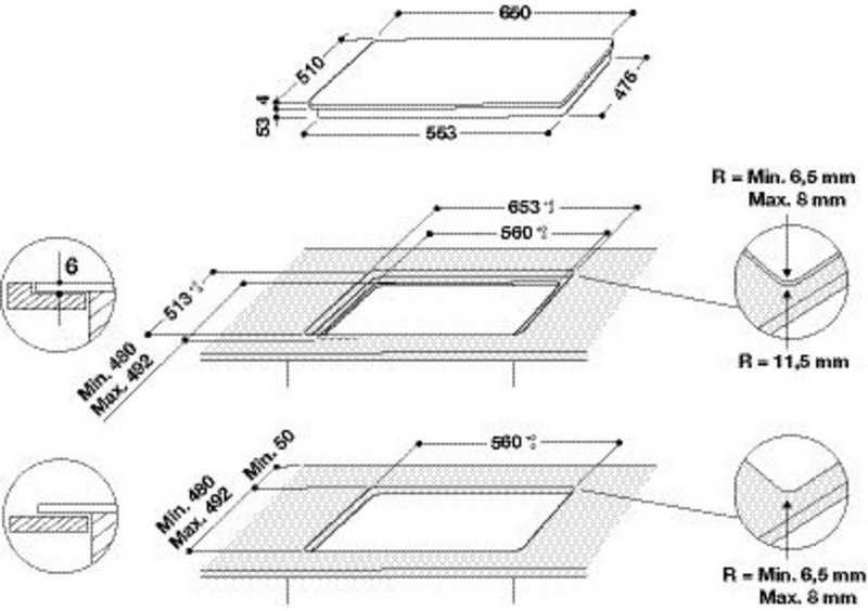

Ето една схема с размери. Видимо е с 1.5мм луфт отвсякъде. Тази е по-скъпа от Миелето, но беше единствената с двойно монтиране.
Да добавя че в камък това дълбане няма да е просто рязане а ще е рязане на 2 пъти поне и ще е доста скъпо.

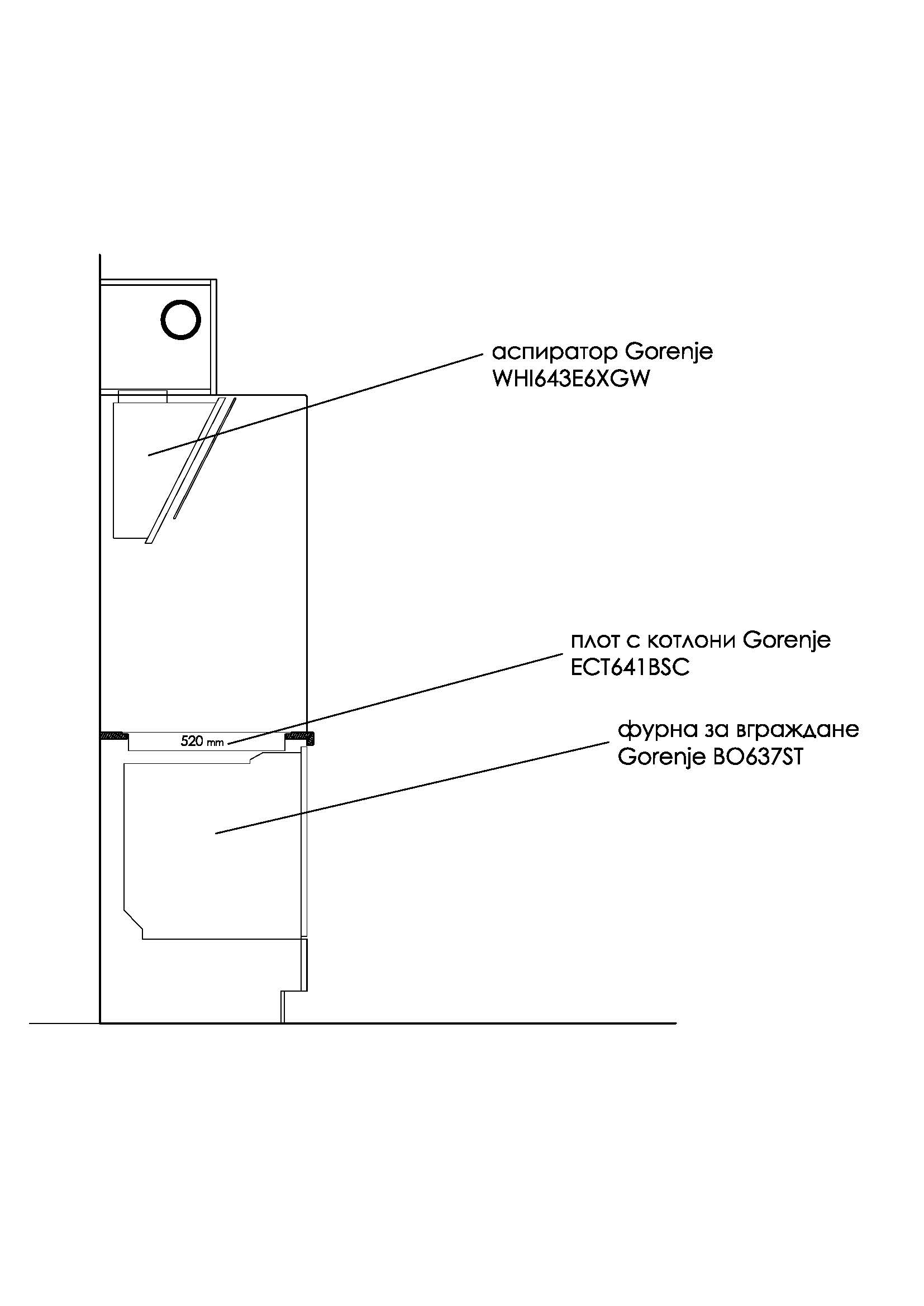

Поставил съм препратка към Бош, който е в списъка за вграждане, но може и да не за вграждане :?
И целта беше, че има много други котлони за вграждане освен Миеле, на по-ниски цени.
Аз писах че съм с Gorenje ECT641BSC за 440 лв. И бая мислих преди да се вземе решение за вграждане, защото ако се сменя трябва да е със същия.
Плота от камък е вече монтиран. Все още не съм монтирал, фурна ( И тя е Горение) и котлон, защото чакам преработка на шкафа над тях, под който ще стои и аспиратора. Дори се обаждах в сервиз на Горение, защото в инструкцията пише, че котлона се захваща със скоби към плота, а в комплекта няма такива.

На вече монтиран плот не виждам начин да се оформи отвор, подходящ за нулево вграждане. Ако беше дървесен тип можеше да се фрезова на място. Но с камъка няма да е толкова лесно.
