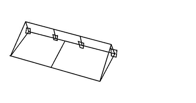

Ето и груба скица :)
навес
vanci88 - напреднал

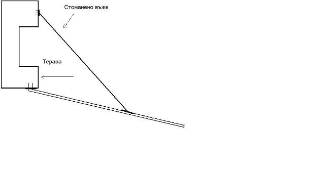

1,5 ще ти е към терасата. Мен ми се вижда трудно да го направиш висящ освен ако не използваш стоманено важе в двата края и да го захванеш към стената на по-голяма височина.
vanci88 - напреднал
Ето в стил PAINT акво имам в предвид.

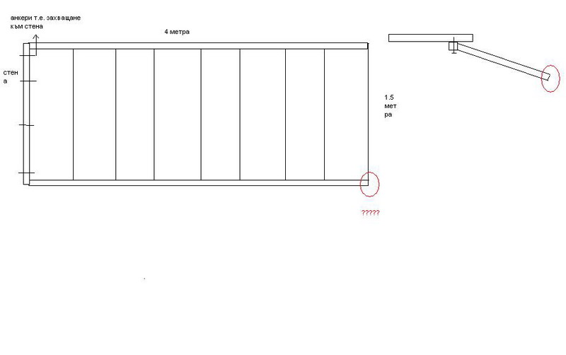

Korohulio - специалист
От чертежа ми не става ясно, но терасата ми е дълга 4 метра, а навеса ще "стърчи" 1.5 метра напред. От единия край навеса ще бъде захванат отнов за стена защото десния край има изнесена 2 метра напред стена. Това с въжето е много добра идея, може да захвана само единия край /оградения с червено.
А какви профили да ползвам?
vanci88 - напреднал
Според мен 40х40мм/4ка/ дори може и по-малко 30х30. А след като има стена и ще се захваща на две места ще е по-лесно.
Ето и друг вариант.

Аз нещо не я схващам последната картинка на Ванци.
Не съм специалист, но намирам идеята му работоспособна, ако тересата позволява челно закрепване на ок. 30см височина спрямо предния край на навеса. Естествено закрепването трябва да е основно горе (нещо не ми изглежда така картинката), НО И долу заради евентуален вятър. Последното да се отчете при варианта с въже.
Триъгълниците е хубаво да са в района на закрепванията - например 5бр. през метър или според изискванията за покритието. Ако се налага, е възможна малко по-сложна конзола за закрепване отдолу и отпред.
Хоризонталните железа при стената, според мен не вършат никаква работа (поне долното) - ако покритието го изисква, може да се сложи такова в средата на ~0,75м.
Профилите няма нужда да са квадратни - примерно 20х40, монтирано вертикално, ще върши същата работа.
Покритието от поликарбонат (с камери) е приятно, но обикновено не режат и може да има много фира. Повечето доставчици имат подходящи лайсни, фолио и крепежи за поликарбоната - при липса на опит, една консултация е задължителна.
П.П. По здраво става, не седи лошо и има някои предимства, ако поликарбонатът се напрегне с лека дъга.
П.П.2 Сега се загледах във въпросната картинка - май идеята е да се замени въжето с профил - бива, със съответните проблеми за връзките. Най-добре Korohulio да я покаже тази тераса в профил и спомене ограниченията.
