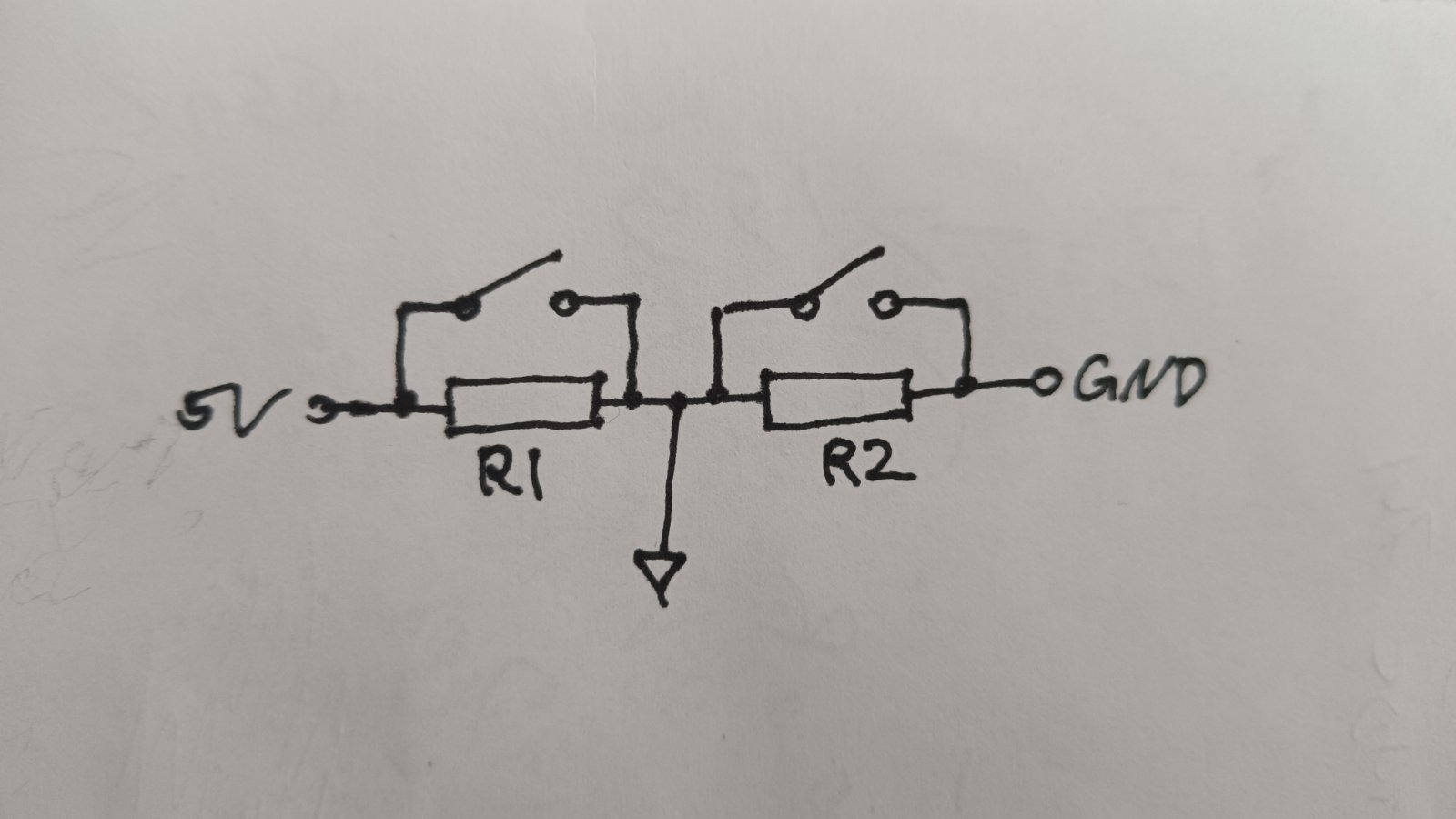

DundyTheCroc - майстор
Ако е аналогов джойстик защо да не може, но ще ти трябват и по два резистора на ос със сумарно съпротивление, равно на това на потенциометъра.
Това е оригиналната схема:
Нещо такова трябва да стане с бутоните:
Така би трябвало да работи без промяна в кода.

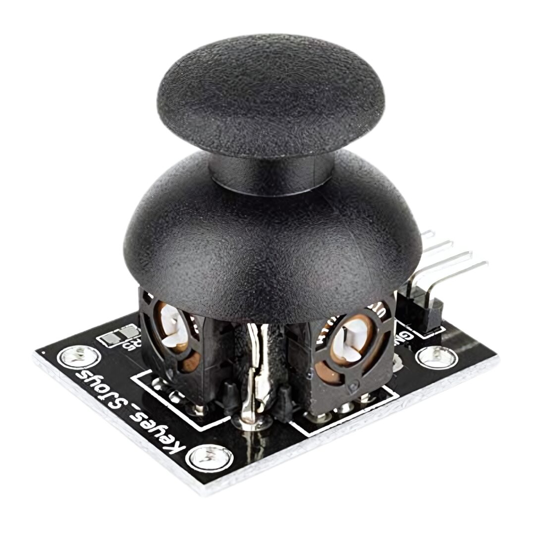

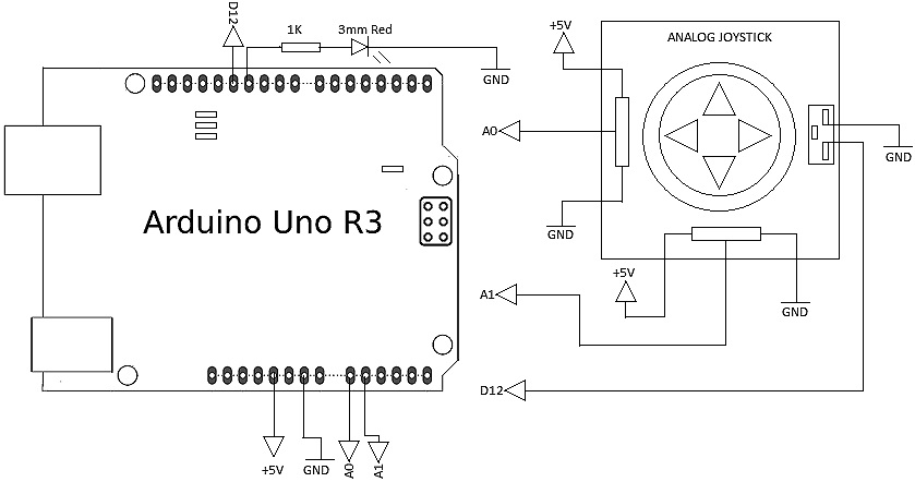

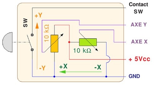

kozl - майстор
По принцип потенциометрите са делител на напрежение и на теория би трябвало да стане със всякакви резистори.
Аз пък нямам опит с Ардуино, но от некъв руски форум:
Джойстик двухосевой KY-023.jpg (31.91 KиБ) Видяна 3282 пъти
По 10kΩ за всеки потенциометър. Потенциометрите би трябвало да са с линейна характеристика.
По принцип не би трябвало да има голямо значение каква им е стойността.
Потенциометрите работят като делител на напрежение.
Демек онова нещо отчита не съпротивлението а напрежението.
В средно положение върху плъзгача на потенциометъра трябва да има 2,5V , в едното крайно положение 0V и в другото крайно съответно 5V
Така че дали са 5, 10 или 20kΩ е все тая.
Виж схемата на DundyTheCroc - слагай резистори по 4,7 или 5,1kΩ
С 4 бутона и 4 резистора и си готов.
