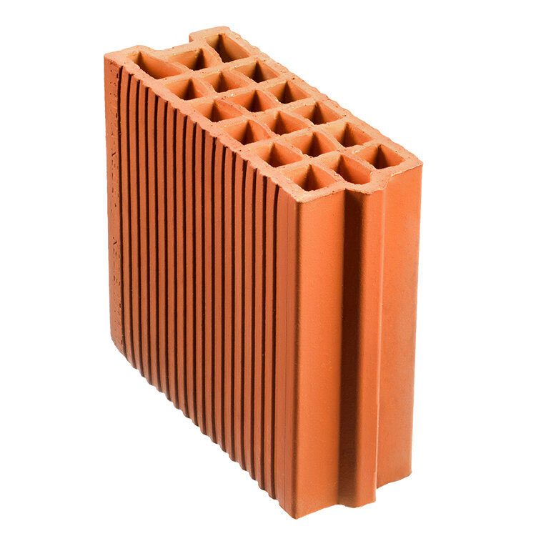

Имам нужда от съвет. Трябва да повдигна нивото на стъпалата на стълбище с по около 10 см. Стъпалата са бетонни. Кой вариант е за предпочитане? На първо време мислих за повдигане с тухли, дебели 10 см. Благодаря!

Вътрешни са стълбите. Какви биха били проблемите, ако са с тухли?

Все пак , здравината. Ако е да се зида, по добре с бетонови тухли или земновлажна замазка, с една уговорка, стълбите ще поемат ли тежестта? Какво ще е завършващото покритие?

Стълбите ще поемат тежестта. Кой тип/модел/марка бетонови тухли са здрави, че някои от тези, които съм виждал са здрави като кора за яйца? Стъпалата са широки 27-30 см., високи 16-17 см. Завършващото покритие предполагам ще е гранитогрес, има вариант и за ламинат.

Тази тухла не може да се ползва в легнало положение :-D или може ако я напълниш с някакъв разтвор за да добие здравина в легнало положение с пяна НЕ става :)

Кой материал може да се ползва, в случая искам да избегна замазка,защото става въпрос за 10 см. дебелина.? Ако е вариант с някакъв вид тухли няма да лепя с пяна, а с лепило за плочки с фибри.
