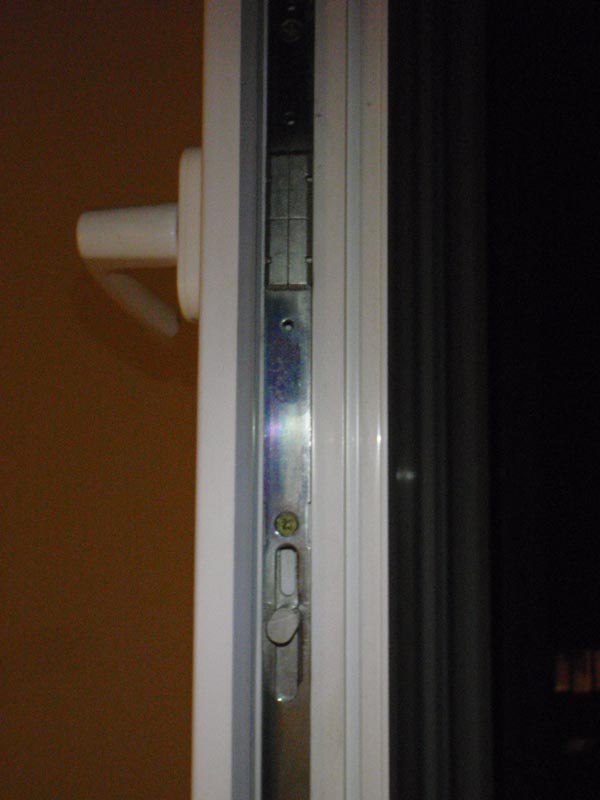

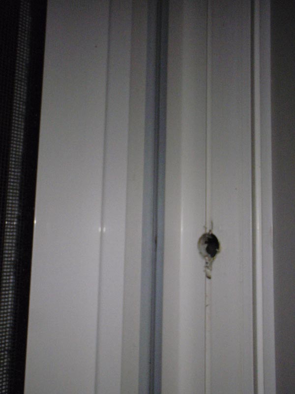

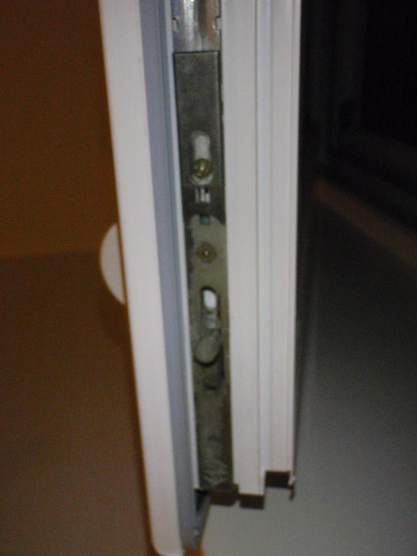

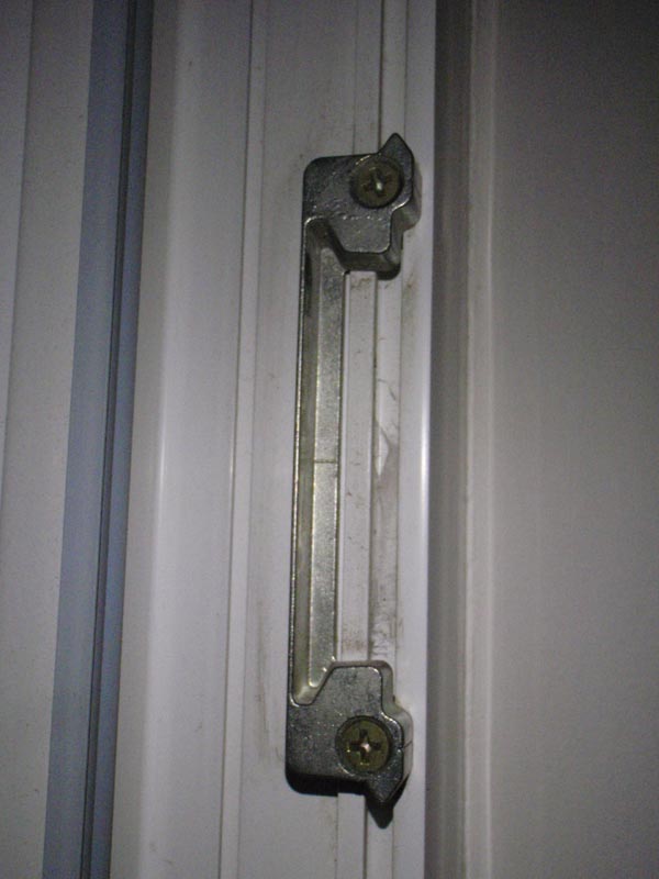

Това, което показваш е на балконската врата, там никога не е имало нищо.
Ето и другите снимки.
marmoz - специалист
Обкова ми прилича на МАСО :? а тои е мн. добър.Виж си личните съобщения :)
Mega - специалист
Мдааа, на обкова пише Maco, но за мен проблема е в дограмата или уплътненията.
Mega - специалист
Искам тук да благодаря искрено на колегата marmoz за това, че дойде в неделя, загуби си деня за да настройва моята дограма и не пожела да вземе и стотинка. Надявам се, че един ден ще мога да му върна жеста. Поклон пред такива хора.
marmoz - специалист
Е ама отмъкнах 1 шише с узо :-D :-D :-D
П.П. Дано съм помогнал,довечера ще се усети :)
