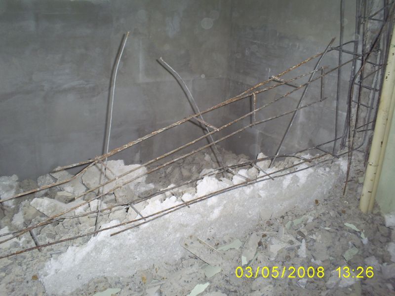

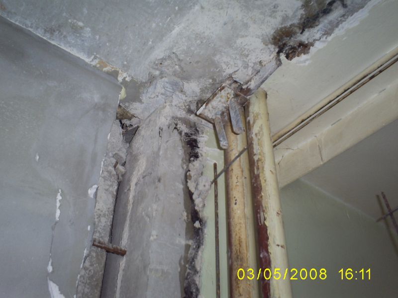

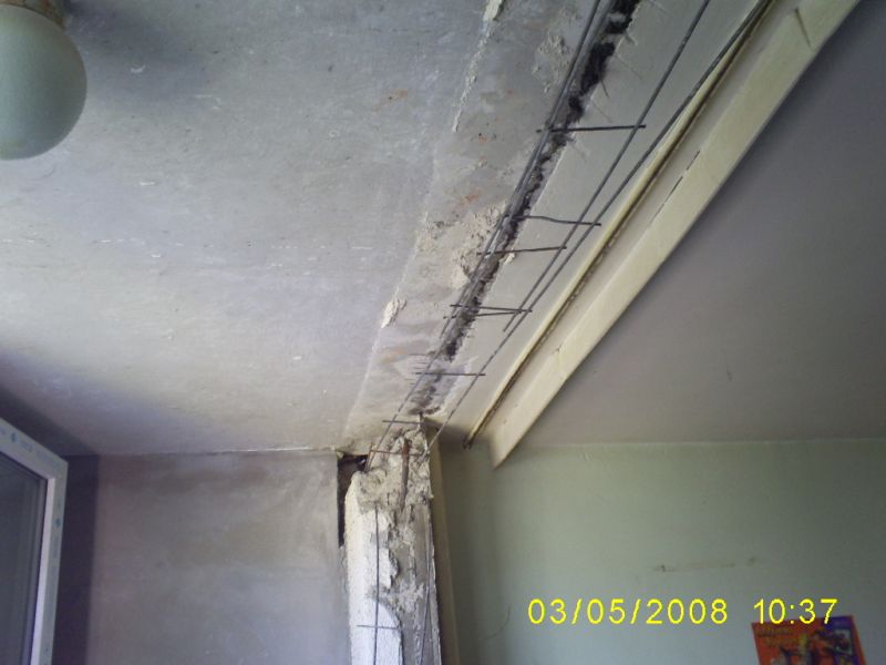

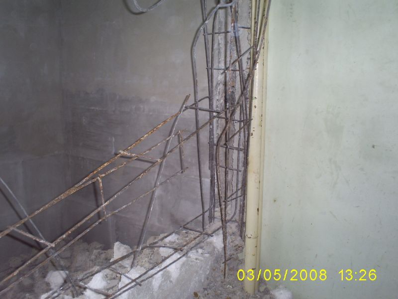

Ето до къде я докарах аз.Неска се престраших и започнах да събарям стената(цялата) та реших да кача малко снимки да видите и вие.Това според мене и много други е че тази стена неможе да е никаква носеща при положение че е слагана такава тънка арматура(мое лично мнение) и е захваната на 2см заварка без да опира никаде другаде.
Това е само арматурката на трегера
Заварката в горният край
стената под прозореца и част от дясно
под прозореца

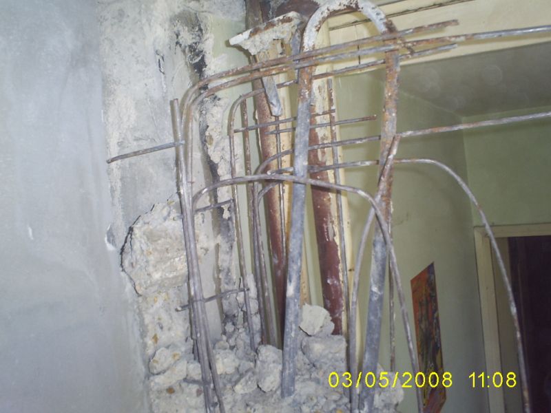

А така! Сега, спецовете да ти обяснят какво да направиш с кофти оголената арматура на колоната.
pkrastev - специалист

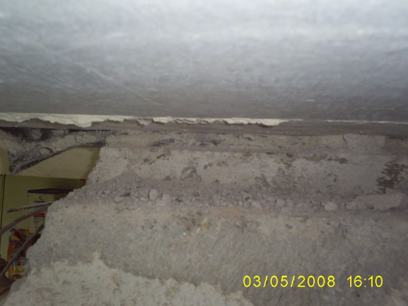

хубаво де като е колона какво подпира като одгоре между тавана и тази уж колона има тухла и над тухлата 1кг блокид.Искаш да ми кажеш че това е носило досега тавана?
Аз че неразбирам неразбирам ама това да е носещо?

n_a написа:
какво ще кажеш за това тогава щом това е носеща колона
между колоната и тавана защо има тази запълнена 3см фуга с блокит?
това е планката която стоеше най отгоре на тази колона и е единственото място което контактуваше с плочата но не цялата планка ами там се вижда една отвесна и двете са заварени с 2см заварка
Абе щом така - ОК. Просто на последната снимка от предната серия ми се видя колона с показана арматура. Щом не е колона, добре.
а пък и колона дали се прави с 5мм арматура?
