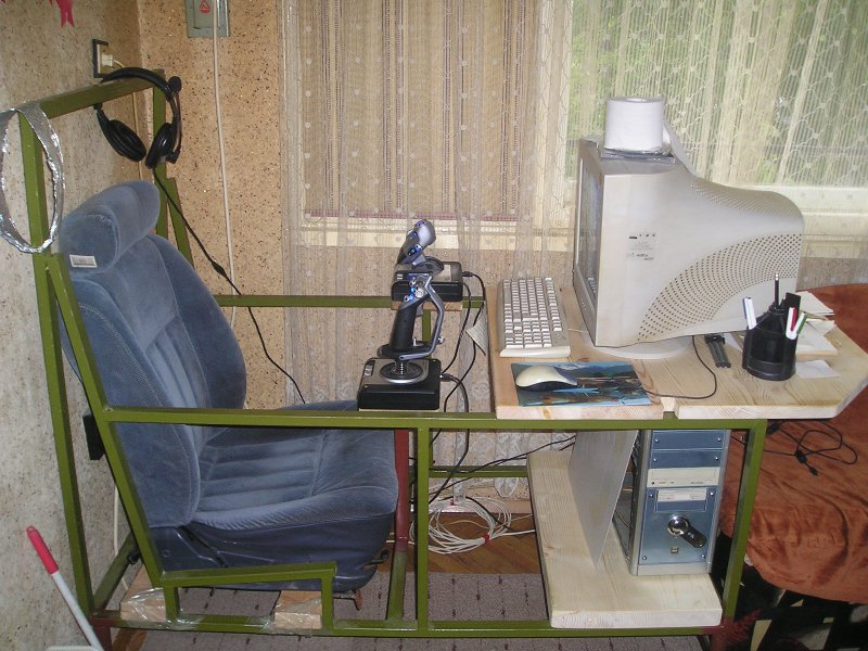

хах почти същото нещо съм го направил преди година някъде за да играя една игра на компютъра - авиосимулатор, но седалката ми е от субаро),а размерите на металната кострукция са копирани от кабина на самолет,като съм добавил и джоистик.
masteradmin - майстор
Явно симулацията е доста добра щом имаш и ролка тоалетна хартия на монитора. :) :) :) Шегувам се браво за изпълнението.
Gogo55 - специалист
а това ми са салфетките -на метър :)

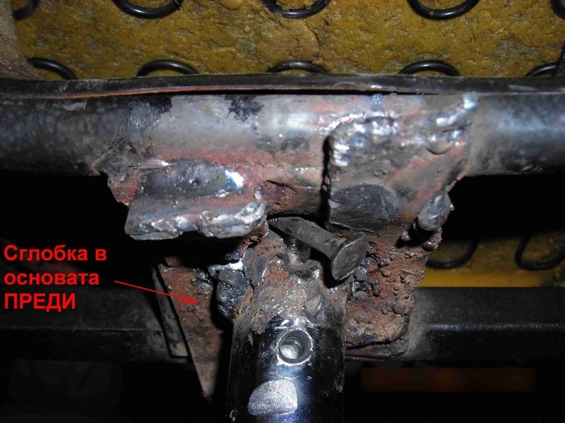

Преди 4 - Счупените заварки отдолу - кофти изглежда, а и като седнех на стола създаваха ефекта за &quot;влакче на ужасите&quot;.
Before 04.JPG (166.07 KиБ) Видяна 19596 пъти

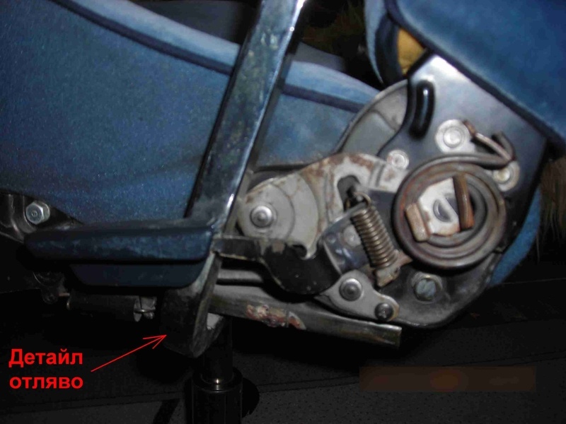

Преди 3 - Като предишния детайл - допълва &quot;авто-визията&quot; (особено закопчалката за предпазен колан).
Before 03.JPG (178.1 KиБ) Видяна 19596 пъти

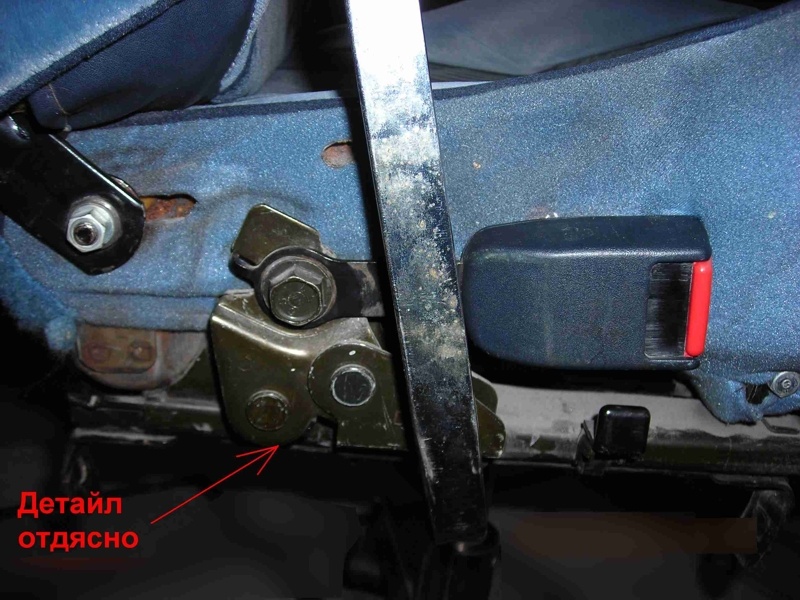

Преди 2 - Този детайл се запази такъв и след промяната, поради сложната му форма (не можах да намеря с какво да го покрия), пък и така е по-&quot;автомобилно&quot;.
Before 02.JPG (126.09 KиБ) Видяна 19596 пъти

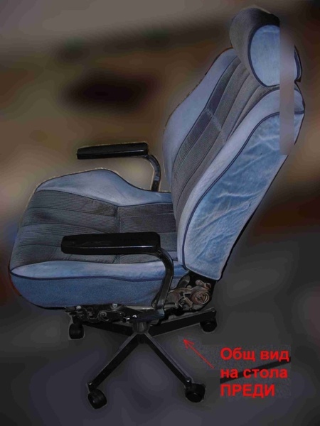

Преди 1 - Общ вид непосредствено преди реконструкцията. Столът изглежда здрав, но е доста нестабилен и опасен!
Before 01.JPG (71.46 KиБ) Видяна 19596 пъти

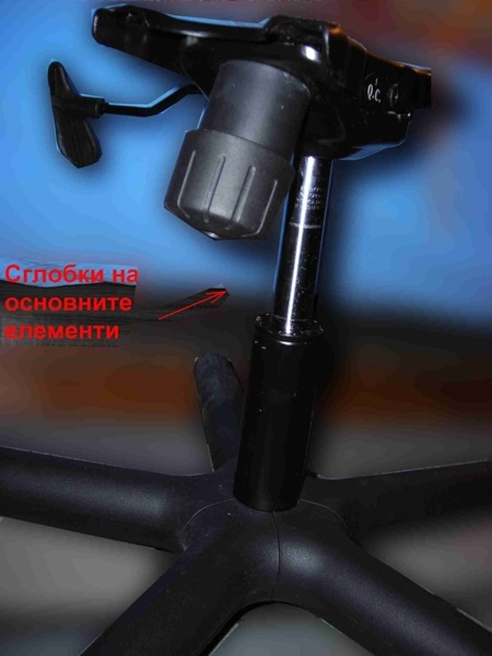

След 5 - Близък план на сглобките. Накратко казано вдички части влизат едно в друго само с помощта на гумен чук - лесно и просто!
After 05.JPG (68.16 KиБ) Видяна 19588 пъти

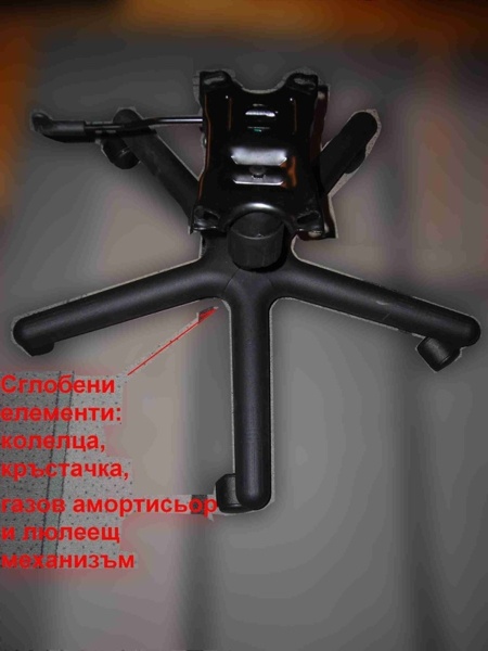

След 4 - Елементите от Office 1 - сглобени!
After 04.JPG (65.41 KиБ) Видяна 19588 пъти

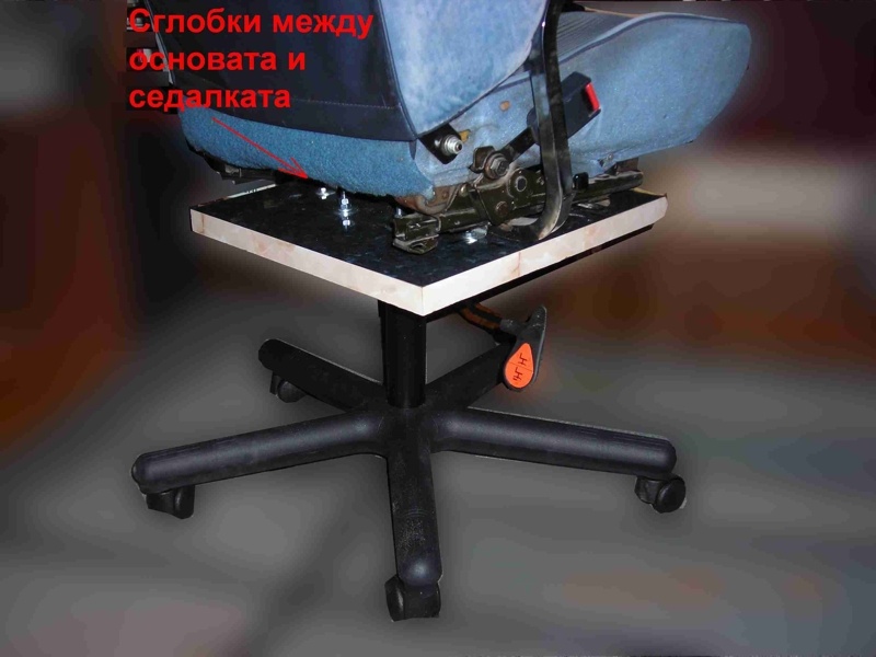

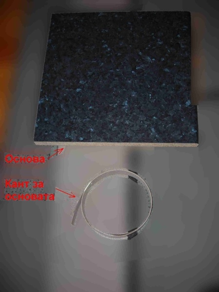

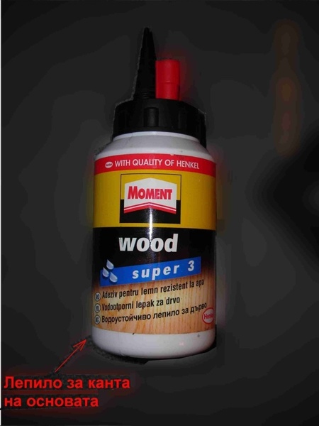

След 3 - Бързосъхнещо лепило за дърво (имах го в наличност - иначе - Mr. Bricolage - около 6 лева). Кантът и кънтираната повърхност на плота се намазват обилно (поемат доста) и след около 5 минути се притискат добре - и така 24 часа (за по-сигурно). Остат
After 03.JPG (53.96 KиБ) Видяна 19588 пъти
След 2 - Това е основата (връзката между люлеещия механизъм и седалката) - парче италиански ламиниран плот за кухня от Mr. Bricolage. Цена - 10 лева.
After 02.JPG (62.21 KиБ) Видяна 19588 пъти

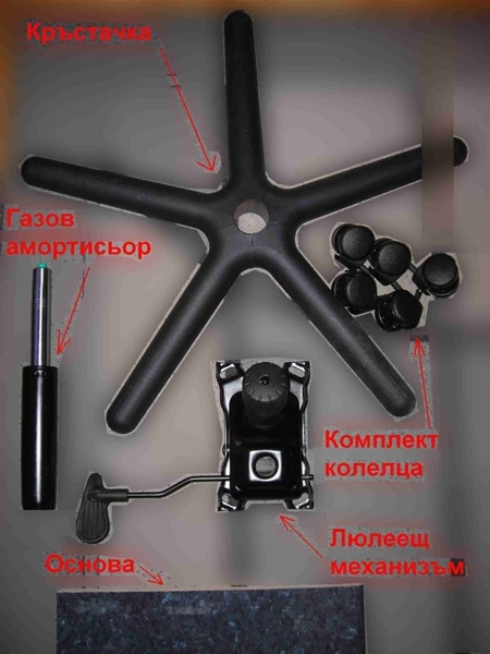

След 1 - Това са частите закупени от Office 1. В крайна сметка излязоха общо 139 лева, защото взех люлеещ механизъм с по-дебела метална отливка и по-добър газов амортисьор. Частите са произведени в Германия.
After 01.JPG (81.49 KиБ) Видяна 19588 пъти

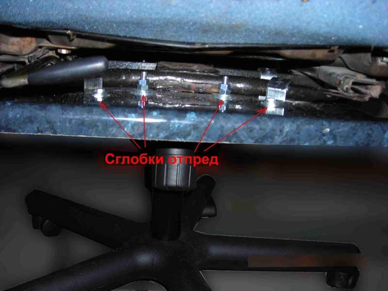

След 10 - Крайните леви и десни сглобки отпред и отзад са осъществени с помощта на скоби за закрепване на тръбни детайли (по-принцип към стена, но не и в моя случай). Подлакътниците са остатък от предишната визия на стола, но са наистина здраво заварени з
After 10.JPG (133.36 KиБ) Видяна 19586 пъти

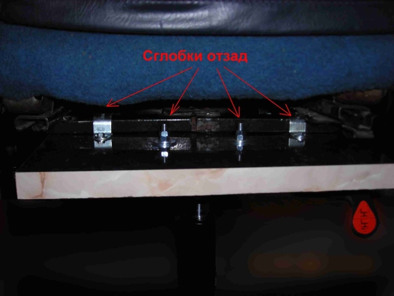

След 8 - Много важни и отговорни сглобки - трябва да се затегнат добре, за да е стабилна седалката и да не скърца стола! Крепежни елементи - Mr. Bricolage (приблизително 5 лева).
After 08.JPG (112.48 KиБ) Видяна 19586 пъти

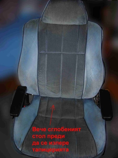

След 7 - Предстои пране... кофти тръпка, но малко Vanish свърши работа.
After 07.JPG (84.65 KиБ) Видяна 19586 пъти

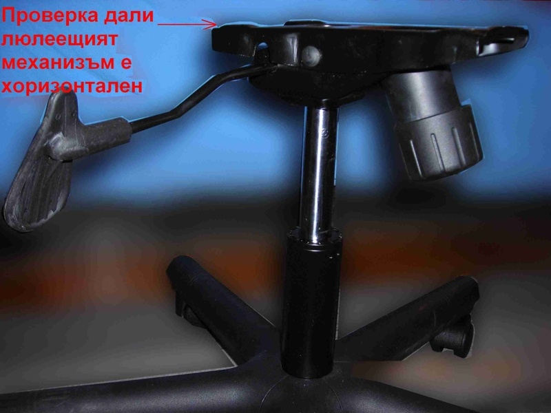

След 6 - Нивелирането е важно, за да се удължи живота на амортисьора, а и за да ви е по-удобно!
After 06.JPG (110.97 KиБ) Видяна 19586 пъти
