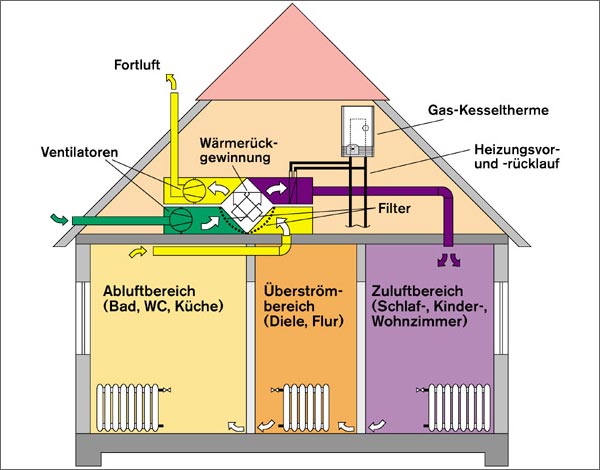

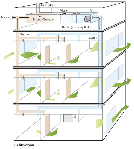

Проблема е, че още мислим на парче ... няма начин да се изолираш като хората, да не помислиш за вентилация и после да се чудиш какво да правиш с водните пари, които са излизали през старите дупки ...
Единственото читаво спасение от кондеза е вентилационната система, но просто още не сме се научили да мислим в тази посока
