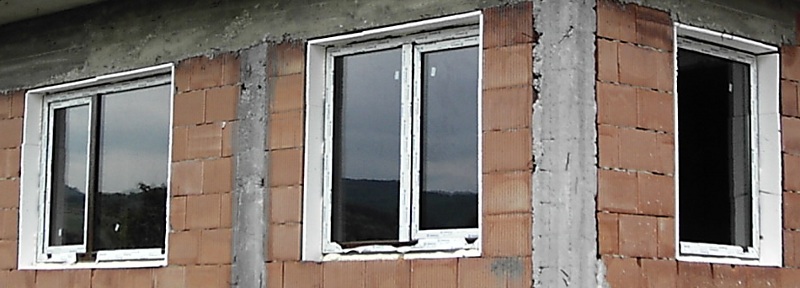

Аз пък реших да подложа отвсякъде изолация на дограмата. (Виж снимката по-долу)
Стъпките са следните:
  • 1. Поставяне на изолация.
    2. Вземане на точни размери за прозорците.
    3. Монтаж на дограмата.
Личното ми мнение е, че ако смяташ да изолираш къщата с 4-6см. външна изолация - то е препоръчително да подложиш 2-3см изолация около дограмата.
В противен случай външната изолация почти ще покрие профила на дограмата.
Токущо поставени прозорци.

Защо да го покрие, винаги има поне 1 см от зидарията до профила.2 см фибран за обръщане, дори и 3, няма никакъв проблем.

Колега, никой не казва, че около дограмата не трябва да има изолация.
Въпроса е под дограмата дали да има ! :!:
Подлагане на изолация, както ти си го написал,може да се направи по много начини и различни материали, просто трябва като се монтира и проектира дограма, да се вземе под внимание бъдещи доработки като изолация, но това не значи, че има практично отношение за самото изолиране .
Точно за това от снимката става на въпрос!!!!
Дограмата ще се поставя на приобщена тераса. Ще има в последствие и външна изолация предполагам стреопор.
ИМА ЛИСМИСИЛ ДА СЕ ЗАНИМАВАМ С ТОВА? :?

След като не е практика, според мен това означава, че няма смисъл. :? Аз досега никъде не съм видял такова изпълнение. Освен това колкото повече "кръпки" една върху друга - толкова по лошо.
Така както е показано на снимката ще трябва да се направи още един път обръщане за да се скрие пяната ... :? На всичкото отгоре ще си намалиш и размера на прозореца. Ако си решил примерно да сложиш и каменен перваз отдолу ще легне (залепи) по-лошо върху стиропора отколкото върху тухлите (бетона).

peter_m написа:
То и аз се чудя дали не става много натрупано но си го правя за мен и за това разпитвам кое е най-доброто

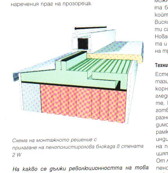

Дали има смисъл след като е измислено това?
Fibran 001.jpg (51.5 KиБ) Видяна 7370 пъти
EDI - майстор
Много работи са измислени, но смисъла и ползата са минимални.
gandonov - специалист
Аз бях пред същата дилема миналата година, но реших че предпочитам да изолирам къщата с равномерно дебела изолация.
Затова подложих изолация около дограмата.
Другите ми варианти бяха:
  • 1. 5см. изолация по стени, прозореци и врати.
    2. 5см. изолация по стени и 2см. около прозорци и врати.
При вариант 1 - профилът на дограмата щеше да се "скрие" в изолацията.
При вариант 2 - се получават нееднородна изолация. т.нар. "термомост".
Това беше причината да избера решение с предварителна термоизолация около дограмата.
Доколкото разбирам, Алксандър Марков говори за приобщен балкон.
Може би бъдещият прозорец ще е близо до нивото на външната стена и тогава не биха се получили разлики в дебелината на изолацията, което би обезсмислило поставянето й около дограмата.
С две думи: По-горе са моите съображения, пък ти мисли доколко са приложими в твоя конкретен случай.
