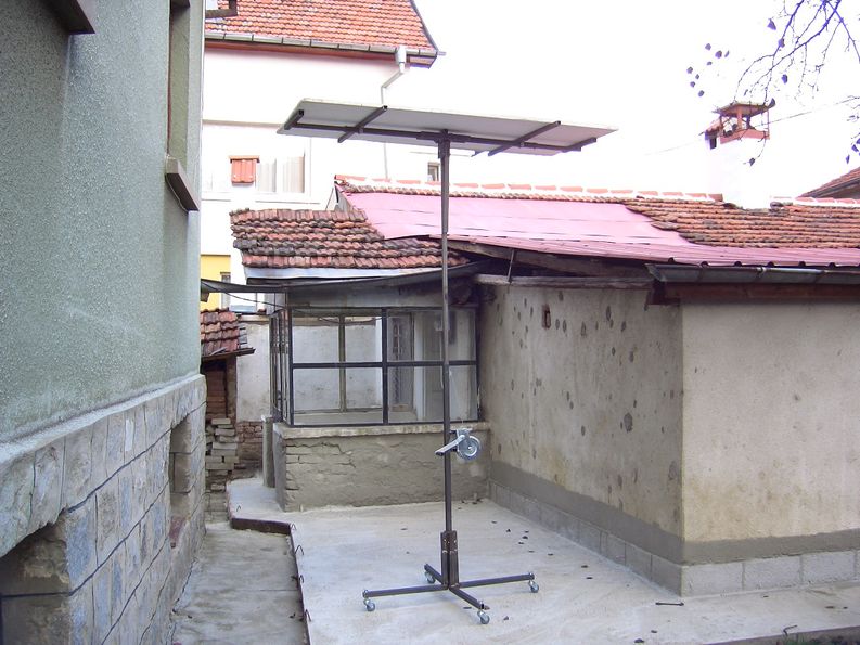

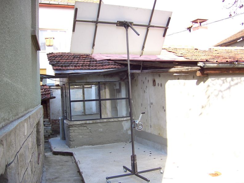

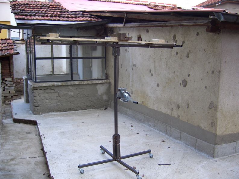

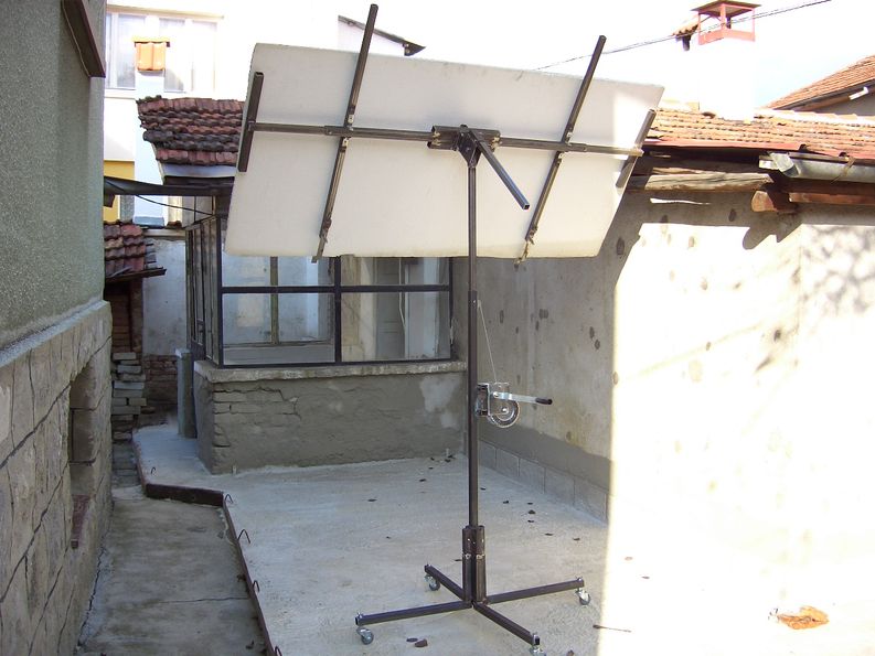

Ходих до Метро, но по евтин телфер от 129лв. без ДДС нямаше. Затова пък си купих ръчна лебедка за 40.80лв. Днес си поиграх да я монтирам , а и останалите неща така че повдигача е окончателно готов и проверен за работоспособност. Остана само да му ударя една боя, като реша какъв да е цвета.
Ето го в няколко последни снимки. Напролет като си свърша работата с него ще го пусна за продажба, че не си изкарвам прехраната с монтаж на ГК.

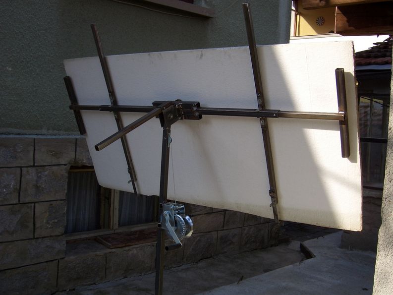

близък план, тук вече са монтирани държачите на листа когато е под наклон. Те са на пружини, така че не пречат на листа да се долепи до вече монтирания

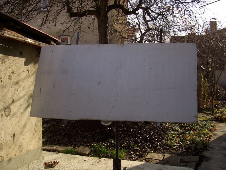

за да го пробвам под товар му сложих едно желязо което използвам за наковалня -около 30кг.

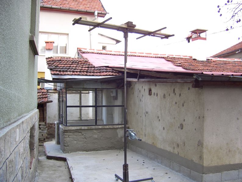

първо вдигане на пълна височина 270см.

Благодаря Олег, повдигача стана добре и работи чудесно. Направих го понеже имам да правя 60 квадрата ГК и няма кой да ми помага. За професионалист това е нищо, но аз никога не съм работил с ГК и реших да си улесня работата поне с вдигането.
