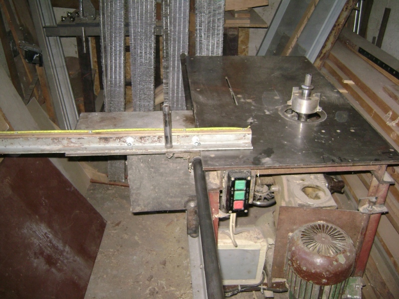

Наложи ми се и си направих втори циркуляр (вече е готов) но плота му е шпервана плоскост 25 мм дебелина. Ще ми се да има канали за шейна нещо като това http://www.napravisam.bg/forum/viewtopi ... 3%EB%FF%F0
но да се вградят в плоскостта. Ако имате идеи ги очаквам!!!

Правилно си разбрал улеи, но износоустойчиви! В тези улеи ще се движи шейната. Обикновено формата им е трапецовидна за да не излиза шейната нагоре.

Разтърси се за алуминиеви профили. Мисля че с тях става най - добре.
LZ - специалист
www.ulmer.bg (предполагам има и други)
С алуминиеви профили с " Т " нут можеш да си сглобиш целият плот.
Не съм разглеждал скоро, но може да има и само водещите " Т " канали

hameleon - специалист
Имам циркуляр и фреза с обща шейна.На снимката се вижда присъединяването на шейната,ако има интерес може да направя по подробни снимки.Машината е обявена за продажба-ПРОДАДЕНА.

Ако държиш на тези канали и искаш наистина да са здрави за шейна, направи цялата скара от винкел,каналите също от два винкела споени с изиквания луфт помежду им захванати за скатата обратно.Празните полета между каналите и от страни , можеш да запълниш с подходяща по дебелина за изравняване шпервана плоскост.

Колега, hameleon, ако действително не ти представлява голяма трудност направи повечко и по-детайлни снимки на машинката си. Със сигурност ще има доста полезна информация в тях, на която ще се зарадваме много хора.

колега забрави за тези винкели и т профили.аз имам 5 операционна якорудска.купих я без водеща греда на шейната .пробвах какви ли не опитис винкели и т профили и ништо не успях да направя.един съвет лагери с ексцентрик или нещо такова.пойелавам ти късмет.
