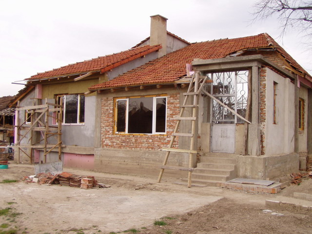

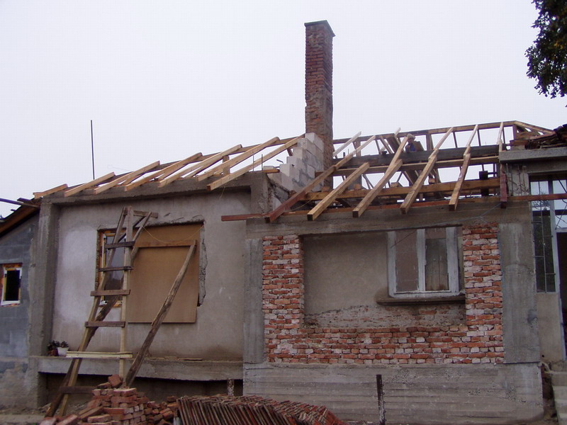

Смяната на покрив върви по 10-30 лв/п2 за работа на майсторите.
Свалянето на старата конструкция (керемиди и дървения) става за 1 ден (5 човека за 120кв.м. къща), аз, баща ми и трима общи работници. За по-бързото изграждане на новия покрив трябва предварително да имаш идея (или проект) какво точно ще правиш, за да приключиш навреме. Най-добре е ако можеш част от работата по повдигането да я свършиш преди развалянето на стария покрив.

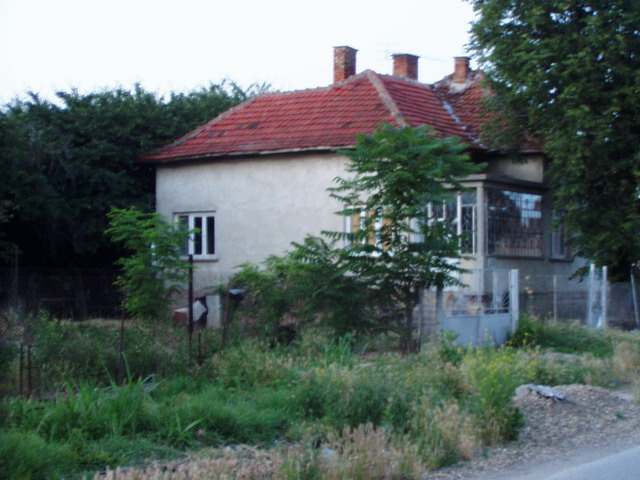

На следните снимки ще ти покажа какво сътворих от моята къща която е строена през 1961г.
а това е в момента....
това беше като я купих
