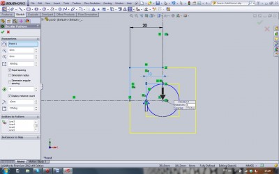

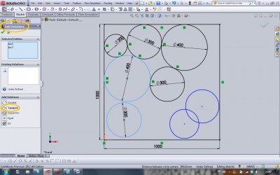

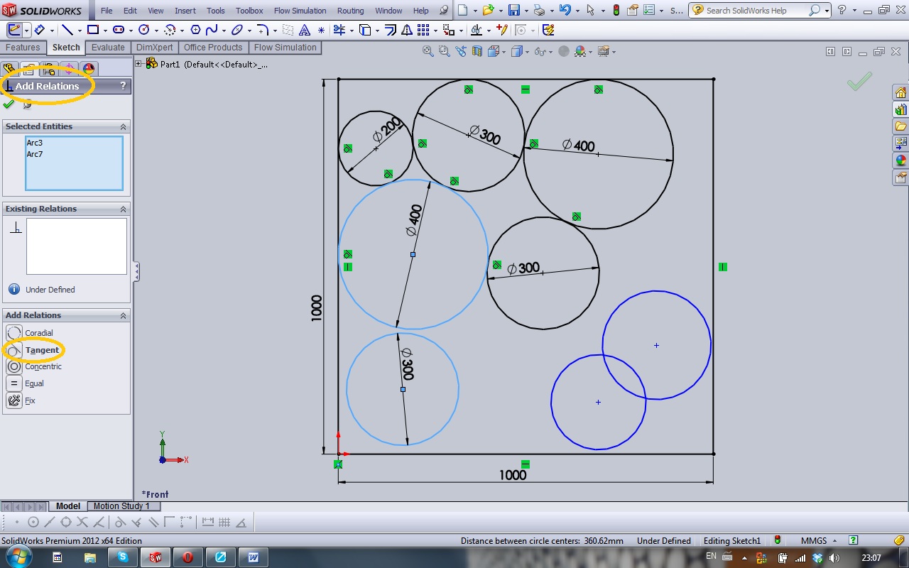

бих искал да попитам следното. Изчертавам си няколко фигури с определен диаметър. Да кажем че искам да ги позеционирам в определено пространство - да кажем в 1метър на 1 метър. как мога да му дам да ги събере така, че да не са едно върху друго.
Вторият ми въпрос е подобен - ако съм начертал фигурите как мога да ги разделя на съставни части ( ако е кварат на стени, ако е кръг по градуси и т.н) и частите им да се съберат отново в даденият обем.

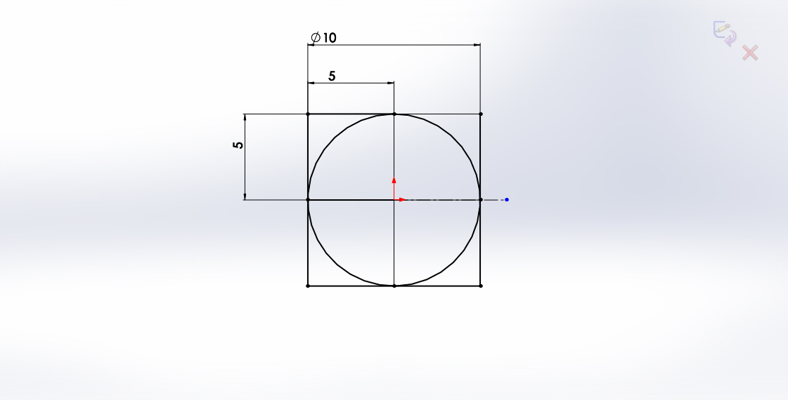

За да съм ясен ще ви дам пример - ако имаме една окръжност с диаметър 1м и имаме 4 листа по 0.5м по 0.5м дължина искам да ми я раздели и да ми сложи парчетата така, че да събере парчетта на листа.

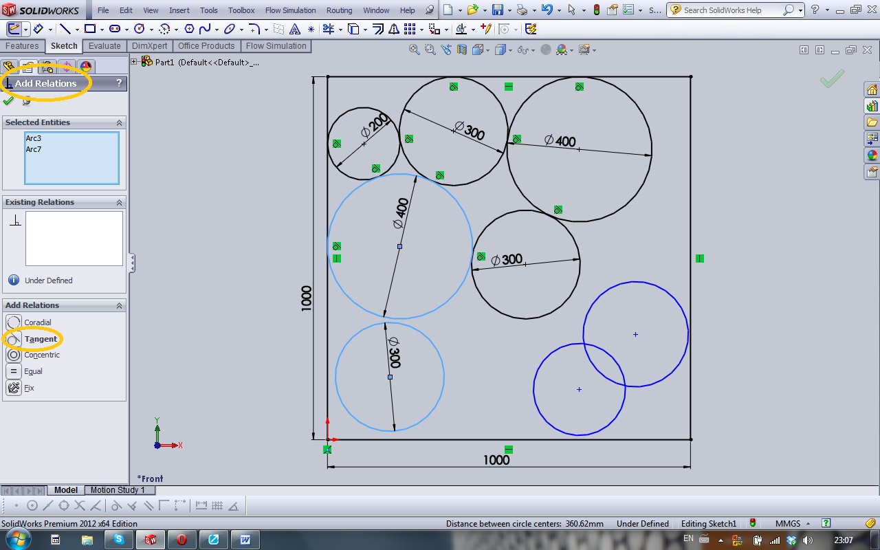

За да направиш връзки между отделните фигури използваш "relation"( tools -> relations), а ако маркираш елементите може да видиш какви връзки можеш да зададеш помежду им.
относно примера ти, това ли искаш да получиш?

Доколкото схващам- целта е да се направи разкрой- имаме някакъв лист и трябва да разположим на него определен брой “фигури с определен диаметър”- може би- окръжности. Не става ясно с еднакъв или един и същ диаметър, но това не е от съществена важност.
Позиционирането става ръчно, ( има специално разработен софтуер за оптимизация на разкрой, който прави това автоматично- можеш да потърсиш за ‘nesting”) а за да не се застъпят контурите- се дават ограничения за тангентност-<add relations>- <tangent>

Колкото до дадения пример за яснота- в окръжност с диаметър 1 м. НЯМА начин да се вместят четири квадратни листа с размери 0.5м по 0.5м.
При изрязването на детайли с отвори- кръга, който се изрязва е отпадък, в който можем да разположим детайли, от кръг, с диаметър 1м- може да излезе само ЕДИН, квадратен детайл, с размери 0.5м по 0.5м, колкото и да ни се иска да са повече- 2 или дори3, тъй като 3 квадрата, всеки с площ 0,25кв.м прави 0,75 кв.м., а един кръг с радиус 1 м има площ 0,785 кв. м. Четири квадрата със страна 0,5 м- няма как да „излязат’ от кръг с радиус 1 м. По никакъв начин!

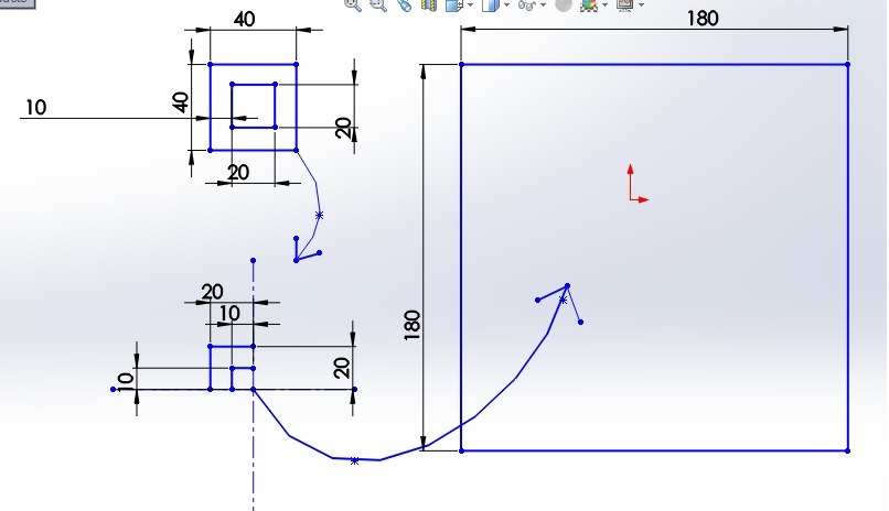

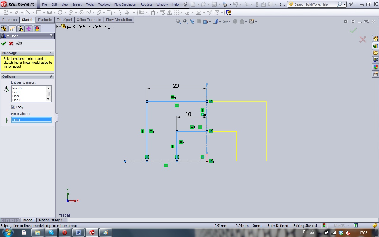

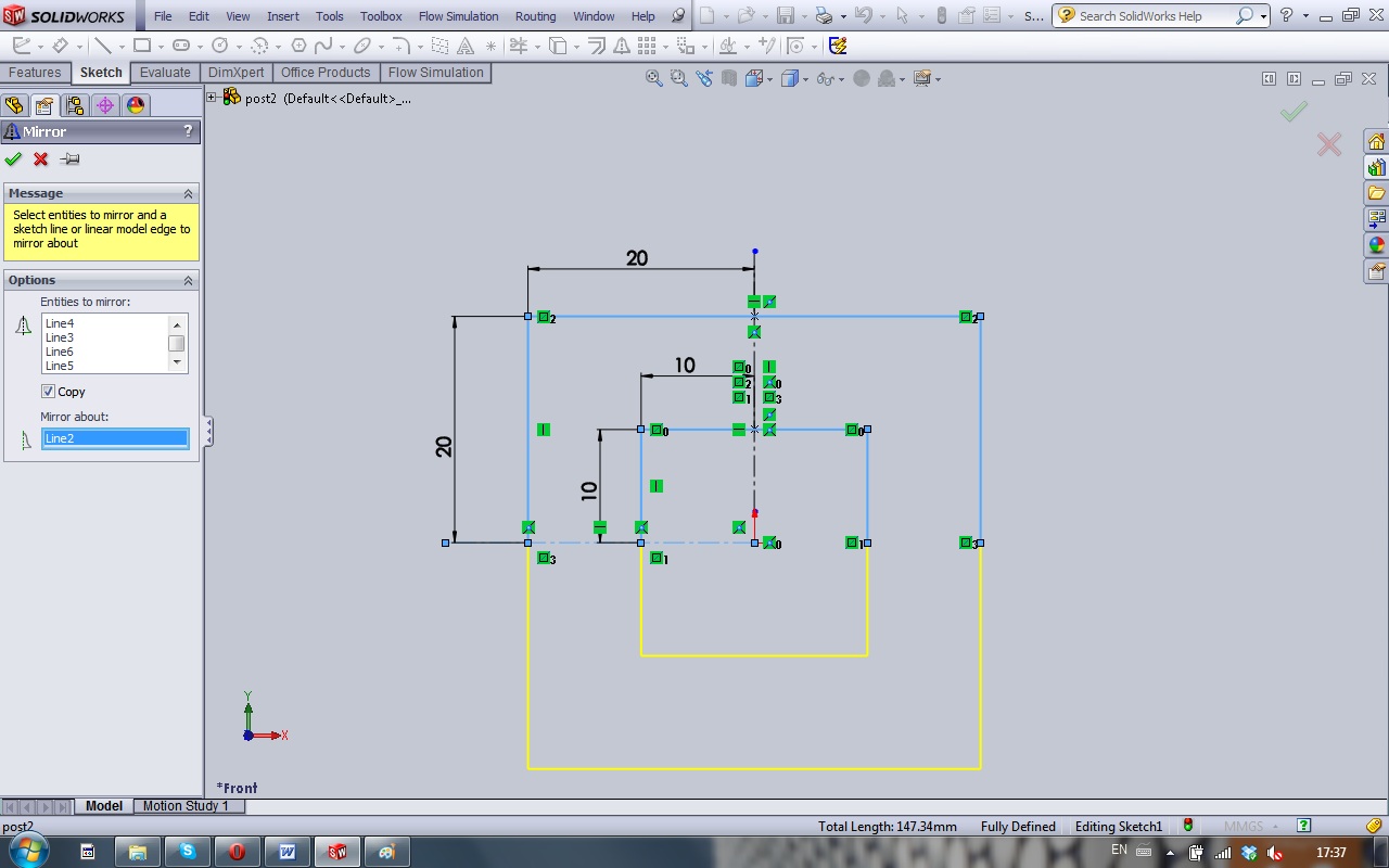

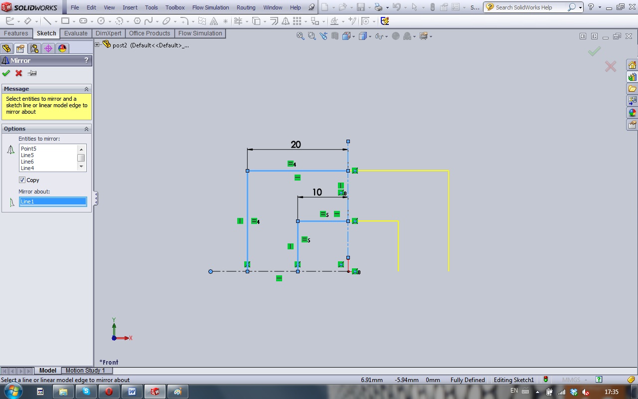

Здравейте, колеги, от вашите отоговори разбирам, че съм бил напълно неясен, за което се извинявам и за това, че ви затруднявам. Прикачам малко снимки за да изсня тоно какво имам в предвид.
Още един път извинете ме, за това, че съм поднесъл проблема неясно.
Да спомена в началото, че съм избрал напълно произволни стойности!
От дясно - работна площ, от ляво два квадрата може един в друг, под него 1/4 от тези два квадрата.
1) Това което искам - в случея аз съм си направил 1/4 от цялта фиргура искам това да го правя автоматично - възможно ли е и как става?
2) таази 1/4 част която съм я направил ( която искам да става автоматично) може да не е 1/4 може 1/5 или 1/10 няма значение

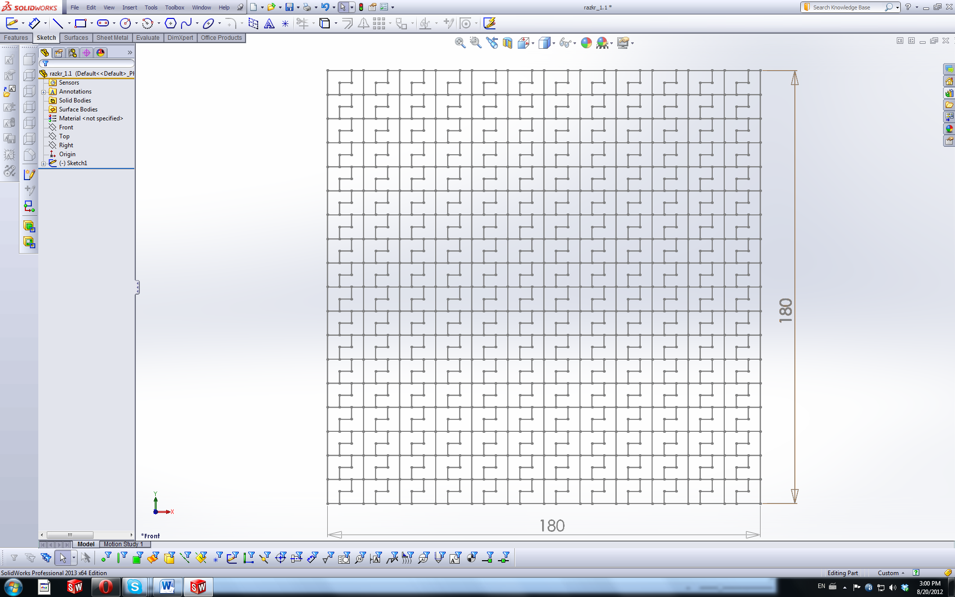

идеята е горната фигура да се преобразува в долната и да се пълни в случея - 180х180 работна площ.
Поздрави и Благодарности!

Опасявам се, че втория пост за мен е по- неясен от предшния, От това, която разбирам- ще се опитам да отговоря,
По първата част на въпроса:

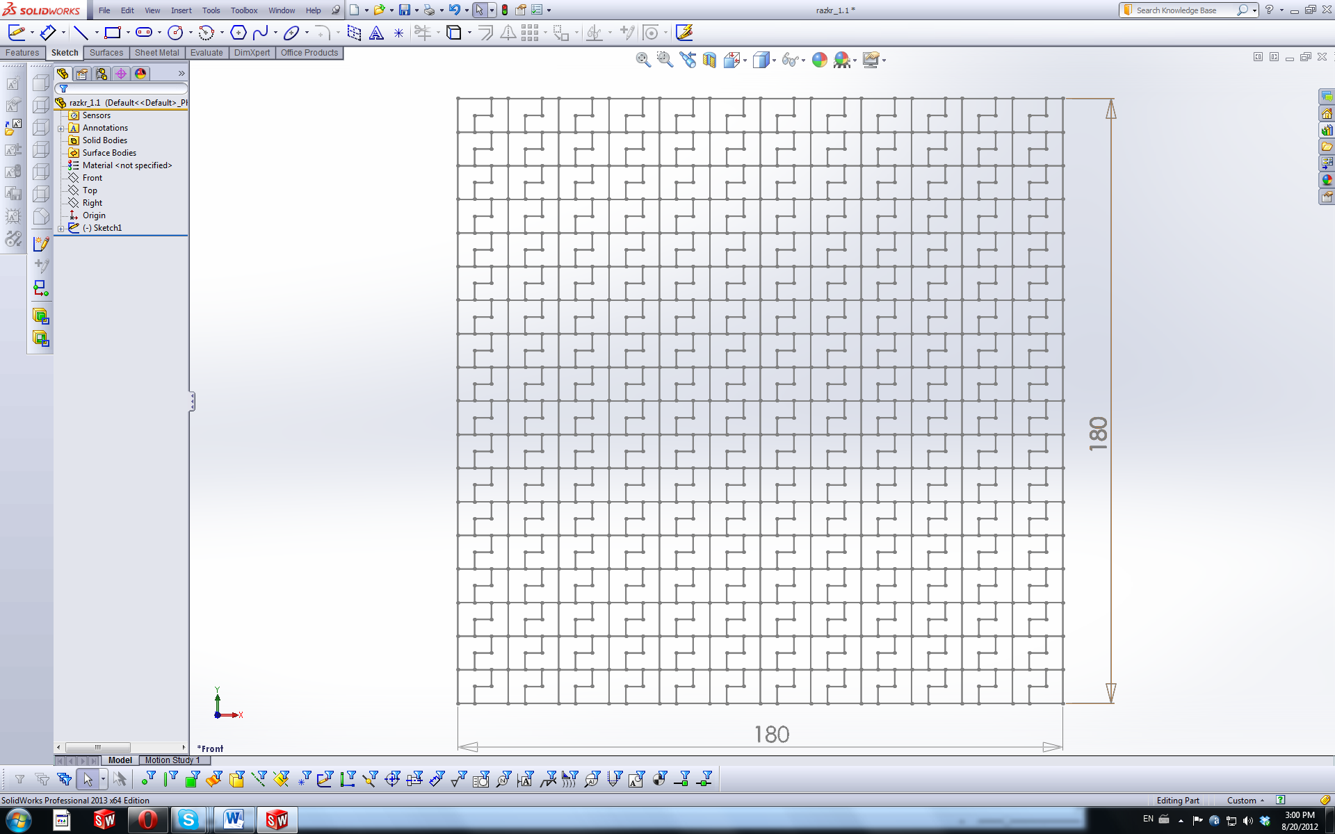

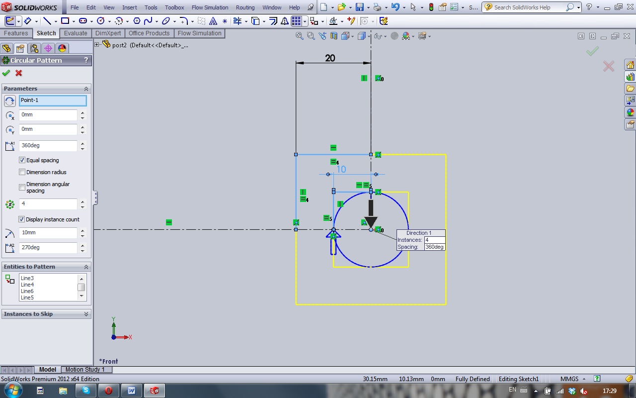

Ако смяташ да правиш само една част от детайл, която после да размножиш-отговора е: Да- има такъв инструмент- нарича се” circular Pattern”- виж картинката.
Можеш да ползваш и два пъти “mirror”- конкретно за този случай, или подобен, с две оси на симетрия.
Но- така и не разбрах Основната Идея, която е „ горната фигура да се преобразува в долната и да се пълни в случея - 180х180 работна площ.”
Продължавам да не схващам напълно каква е целта на задачата.
Явно у мен е вината. Или съм много тъп, или повече трябва да ми се обяснява. Но-имам желание да помогна, защото със SolidWorks работя от доста години, та- горе- долу го поназнайвам.
Пак ще попитам- разкрой ли искаш да правиш и съответно- да оптимизираш този разкрой?

От това, което пишеш- стигам до изводи, че искаш да направиш оптимизация на разкрой, целта е да сведеш фирата (отпадъка) до минимум, допускайки детайла да бъде разделен на части, които по- оптимално да се разполагат на листа.
Още в началото ти писах да потърсиш за “nesting” Има достатъчно софтуер за разкрой. Но- все пак разделянето на детайла на части- трябва сам да го извършиш. После софруера ще ти разположи тези части оптимално в зададения лист. https://www.google.bg/search?q=nesting& ... 76&bih=908
Ако имаш конкретен детайл- пусни му една картинка тук във форума, пък ние да умуваме как да се раздели оптимално, Трябва да има някакви критерии все пак, защото например фигурата на квадрата 40х40 с квадратен отвор 20х20 в него, който си дал в примера по- горе- може да се раздели на квадратчета със страна 10, които после оптимално можеш да разположиш не само на лист 180х180 ;-)
