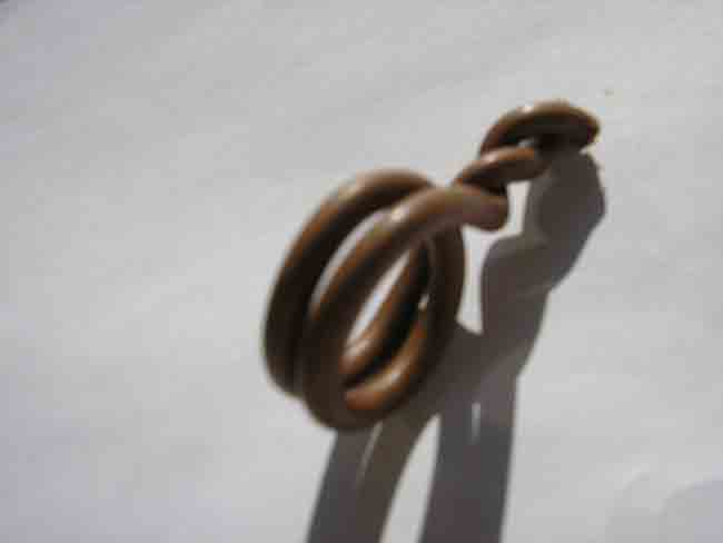

Ето една снимка на нещо елементарно, което се използва в практиката. Това е една скоба от тел, която служи за свързване на маркуч към тръба. За голямо съжаление съм установил, че даже и стари майстори не използват този начин на стягане. За мен той е най-сигурен!!! Обхваща маркуча плътно по цялата обиколка, и се стяга с издърпване на двата клона от телта, и се усуква наобратно/вижда се от снимката/, като възела фиксира точно средата на телта.
Знам, че ще получа контра мнения, че има фабрични скоби :? :lol: ! И, че телта не е по стандартите. Но, като знам какво е качеството на повечето фабрични скоби, които изтърват в най-неподходящия момент, съм склонен, и се доверявам точно на тази скоба от тел.

Е това не го очаквах от тебе! Да запояваш мостов кабел и в същото време да използваш скоби от тел :? Защо си мислиш , че фабричните са по- несигурни от тази? Сигурен съм , че не можеш да стегнеш толкова с тел , отколкото с фабрична скоба !

Мастер, още с купуването на маркуча трябва да се предвиди тази скоба! Миналата година доста ядове брах , защото имаше една скоба по-малко в магазина. Поради размера на маркуча и твърдостта му тази скоба трябваше да е поне от арматурно желязо ,за да върши работа!

Не съм казал че не ползвам и че няма да ползвам , но временно ( е всички знаем , че временното.... ) Не съм съгласен обаче , че е по-сигурна и хваща по-добре(особено ако е с медна тел) от фабрична скоба от този вид!

8180 - майстор
Стефан,
Каква е магията в:
"........и се стяга с издърпване на двата клона от телта, и се усуква наобратно/вижда се от снимката/..........
Нещо не мога да се светна, ако се усуче "направо" каква е разликата.
Сигурно някъде ще свърши рабата, ама като се опитвам да "запомня" посоката, нещо ми се губи.

Предлагам ти да си направиш две скоби/с право и обратно завиване/, и може и да те светне къде е магията. Не е сложно, само пробвай!
