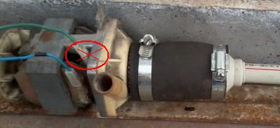

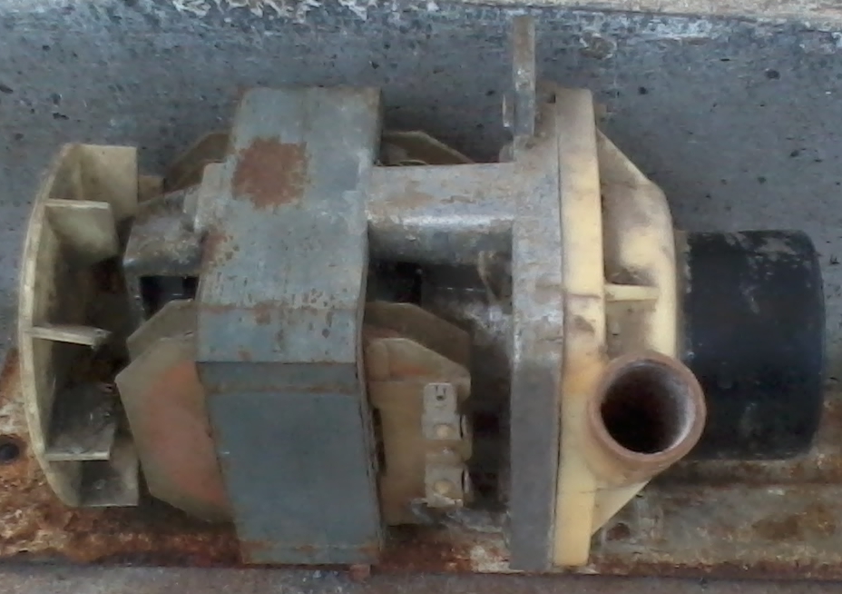

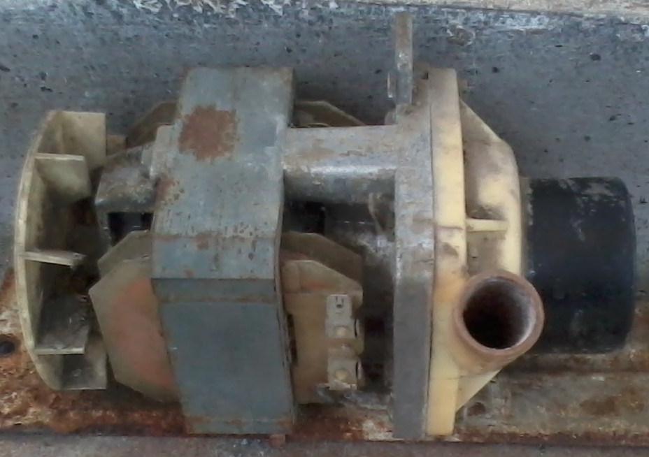

Интересни неща виждам из форума. Не можах да намеря тема и реших да питам. Искам да пусна помпа за слънчев бойлер с колектор.
Имам помпа от пералня Перла, която е разглобена отдавна. Прикачвам снимка. Има етикет 130W, 35 l/min. Знаете ли с каква схема може да я включа?
Такива помпи загрявали. С последователно включена крушка около 60 W дали мога да намаля мощността и да не загрява?

Включва се директно в мрежата. За загряването е така, но си има вентилатор за целта.
Каква е разликата в нивата на колектора и бойлера? Не съм сигурен, че ще свърши работа за целта.

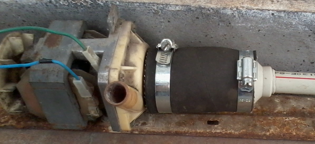

тази част вече е готова
zmiori написа:
Дано да успееш лесно да я куплираш към системата. Аз се видях в чудо. Входа и /на помпата/ бе сигурно 45-50 мм. а системата бе на 20мм.
ето снимка
сега е на ред тока, ако тръгне с понижена мощност през лампа 60,75 или 100 вата ще изкара повече от година и няма да загрява
zmiori - специалист
Няма да загрява, нали си има турбинка. Аз докато я ползвах е имало случаи да работи по 4-5 часа без да спре.
Трябва дас пробваш. Слагаш лампа и пускаш, работи примерно 30 мин. и я пипаш /мериш температурата :-D /. оставяш я да истине или я пускаш на другия ден по същото време и пак 30 мин. ама без лампа и пак" мериш" температурата.
А ко и я накараш да се "потруди" докато правиш теста с 3-4 метра маркуч и еда кофа с вода, ще е по истински /теста де/.
Успех.

Не мисля, че така ще тръгне. Там дето си мушнал зелената жица е за зануляване.
Двете намотки се връзват последователно (от едната в другата). Ако не тръгне - най-вероятно не си уцелил "начало" с "край". Просто ги разменяш. То въпросната връзка би трябвало да си я има.
По-сериозен проблем допускам, че ще имаш с херметизацията. Характерен проблем е семеринга.
Относно загряването: тя би трябвало да работи на интервали. Така си е проектирана, но и в система на слънчев колектор би трябвало да осигуриш някакво управление. В смисъл - водата тябва да се върти, докато температурата й е с няколко градуса по-висока ...
Не мисля, че е уместно последователно връзването на крушка - ротора не е навит ...

още не съм стигнал до третата жица, на снимката има само заземяване и единя край на намотките, другия край не може с кабелна обувка и ще трябва да запоя за жичката
някъде из нета някои беше писал че пускал такава помпа през лампа и аз ще пробвам
fox_vt - майстор
Тия помпи имат много голям дебит :idea: Тя докато тръгне трябва да спира,но не знам какво ти е управлението на солара.Ако работи циклично може и да оцелее.
