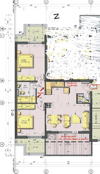

Имам голяма молба към вас-дайте ми съвет за преустройството на още несъществуващия ми апартамент!
Има един коридор дълъг повече от 5 метра, но за сметка на това тесен-90 см :? Може ли да се оползотвори по някакъв начин?Освен това има и тераса, цели 15 кв.м.Според скицата, на нея ще бъде газовото котле(има един правоъгълник с неясни размери).И тази тоалетна много ми боде очите, но съпругът много държи да си имаме и отделна тоалетна....(поне да не беше там!).Много ми се искаше да имам дрешник или поне вградени гардероби, но не виждам къде може да се сложат :sad:
Всякакви идеи за по-рационално използване на пространството ще са ми добре дошли!

8180 - майстор
Не е лошо апартаментчето.
Как гледаш на "преходен" хол. Ако това е допустимо, за размишление.
1. Преход към долната на картинката спалня + врата от нея към банята. Ваната става душкабина. Малкия коридор към спалнята дрешник.
2. Големия коридор - два дрешника, с врати към антрето и към спалните. Хола преходен към двете спални - комините малко пречат и се стеснява бокса.
3. WC в антрето, завъртяно на 90о за да има по широко вх. антре. Целия бокс в голямото антре (или само мивка и пералня - в ъглите зад фризера и печката - шкафове). Прав или под ъгъл остъклен вход в хола вместо сегашното WC. На сегашното место на печката - преход към спалните.
4. Усвояването на тези тераси е беля работа и сигурно ще се затъмни хола - евентуално частично - до около чупката в дясно за остъклена зимна градина и топлинен акумулатор през зимата.
5. Гледам миялна няма. Евентуално на мястото на пералнята, а последната или в бянята или до мивката с обслужване от коридор.
Може и да е тъпо, но толкова от мен за размисъл събота и неделя. :?

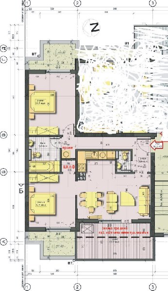

8180 - майстор
Ето малко пояснения, въпреки че не се сещам как си качил такава голяма картинка - на мен не ми се получи:
Малко модифициран вар.1. Ако искаш, както посах може да се махне ваната и там да се отвори врата към банята от родителската спалня. Прането или по картинката или в дясно от мивката с облужване от големия коридор, а до банята друг шкаф/килер.
Децата остава
По вар.2 и 3. Ако е възможно това местене на WC, май всичко е ясно.
Вижда ми се малък бокса, освен ако не се плъзне и фризера в коридора. Тогава нямаме желаните шкафове.
