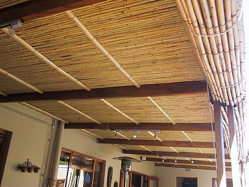

ако мислиш че бамбуk ще ти се върже с интериора по-добре пусни кабела в една пръчка бамбук - по-красиво ще е
пръчки продават по строителните хипермаркети

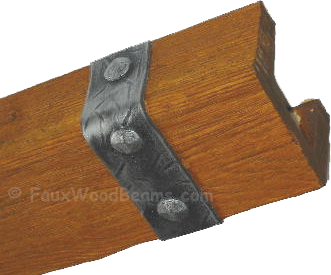

ето такава конструкция с цвета на мебелите - малко по раздвижена мисля ще е ок

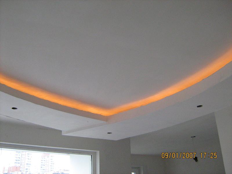

други варианти, за които се сещам -
1.С гипскартон
режеш в различни форми и слагаш по тавана със спейсъри ( т.е. да има място между гипскартона и тавана) между спейсърите пускаш един светещ маркуч или лампички за елха и ще стане нещо от сорта на снимката долу - така ще си закараш кабела където искаш и ще имаш още един вариант за осветление
можеш да ги хванеш и на метален профил да пуснеш отстрани маркуч или диоди + кабела до мястото на лампата - леко замазваш и латекс
2. Фибран, стиропор и т.н. - удачен вариант ако не си правил нищо с гипскартон.
Гоним същия ефект - изрязваш една тясна лента, в която ще ти е кабела и после върху нея залепяш фигурите - ако искаш слагаш отстрани светлини, ако искаш не слагаш. Можеш да си ги оправиш още долу - шпакловане, доизкусуряване, боядисване
както и да го накъдриш все ще е по-хубаво от пластмасов канал
ето идеи от форума и нета

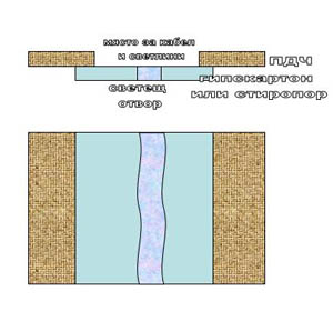

а може и комбинация от двете - ПДЧ като мебелите ти с гипскартон или стиропор ето нещо като чертеж

ако позволява интериора можеш да залепиш на тавана нещо такова от мястото на старата до мястото за новата + малко наоколо, а в допълнение можеш да направиш и едно пано на стената - така ще стане също
облицовката ще бъде олекотена, ще има и готов канал за кабела ти и изпълненена в цвета, който избереш

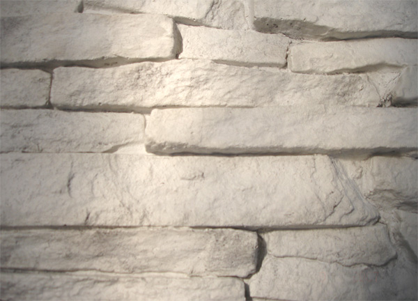

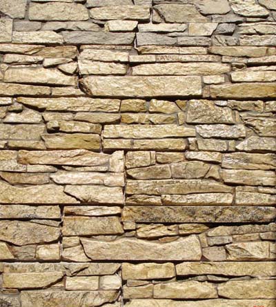

Rockwalll - специалист
плочите са оформени по контурите на отделните камъни и ще стоят естествено и в краищата

момчета, идеите са страхотни. на нашият стил перфектно пасва идеята за бабмука, ходих до мр. бриколаж, но бамбуковите пръти не са кухи и в тях не може да се вкара кабел. замислям се дали да не го направя със ПВЦ канала и около него да сложа снопче от по тънки бамбукови пръчици, също от двете му страни да сложа още 2 успоредни пръчки и още 2 да ги пресекат, да стане нещо като решетка, какво ще кажете?
