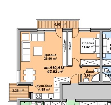

Здравейте. Купих апартамент на зелено и още преди една година се разбрахме преди да слагат дограмата да се свържат с мен и да слагат дограма по мой избор (троен стъклопакет, с две отварящи се крила) с доплащане отгоре. Дограмата, която слагат по принцип е петкамерна, двоен стъклопакет бяло - четири сезона, ако не се лъжа 4мм + 10 мм + 4 мм. Само че сега ми се обаждат и казват, че дограмата е вече сложена и ми предлaгат за 500-600 лева да го направят троен 32 мм (4-10-4-10-4) с вътрешно K-стъкло (2 прозорци + врати към терасите, врата към тераса, прозорец на спалня)? Тъй като не съм запознат с цените, толкова ли е разликата между двойния и тройния стъклопакет? Попитах дали може да са с две отварящи се крила и по-широк стъклопакет с различни по дебелина стъкла за по-добра шумоизолация и ми казаха, че цената ще набъбне до 1500 лева, трябвало да свалят дограмата и т.н., но то изобщо как ще го направят троен без да свалят дограмата? Изложението е север-запад. Какво да правя дали да дам още 500-600 лв или да оставя всичко, както си е?

Оставяй тъй
п.с. Много съм изтъпяла, не ти разбрах изложението

За да се смени стъклопакета не е необходимо да се сваля дограма. Тя самата ако позволява (разбирай да има място за тройния) само се сменят стъклодържачите. В твоя случай щом ти предлагат значи позволява. А за цената не мога да кажа но тройния стъклопакет винаги е за предпочитане за мен. Скоро снимахме една фасада с един САТ телефон дето има термокамера и се видя че има файда от троен стъклопакет.
Svetoslavoff1 - майстор
Пък и изложението предполага да подобриш всичко, което има отношение към топлоизолацията на апартамента.
Изложението е възможно най-лошото.
На запад има смисъл 4 сезона, на север не. На северните с Ка.
Троен ще препочетата винаги пред двоен.
Не ги даваш всяка година.
За крилата е твоя воля.
dob4ii - специалист
4 сезона + бяло 24мм пакет цената е около 42-43лв квадрат, а троен пакет 32мм с 2 бели и 4 сезона е около 62-64лв кв.м. обикновено пакети под 0.4м2 се таксуват за 0.4. можеш да си сметнеш. Едит: к стъклото е с около 5лв на квадрат по евтино

32 мм с К + бяло + четири сезона пак ли е толкова 62-64 лв на кв.м.? Оправдано е ли да плащам отгоре 500-600 лв за 3 прозорци + врати с добавено К-стъкло? Дограмаджията нещо не иска да ми каже цената, за която са се разбрали със строителя и не мога да преценя дали си струва тия пари отгоре. Иначе исках по-широк стъклопакет, ама тъй като са забравили това, което им казах над три пъти, сега трябва да направя компромиси.
