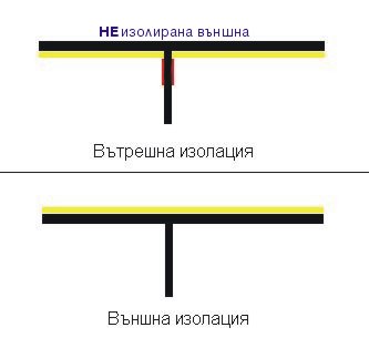

Ако на Дямян му трябва статистика и подкрепа в решението - съгласен 100% с Петър.
Само в първото му мнение има една малка неточност (според мен):
"При вътрешна изолация, често се случва да се появи конденз, а от там и мухъл на вътрешна стена, която се свързва с НЕизолирана външна."
Точно когато имаме изолираната външна стена с вътрешна изолация е проблема. Ако не е изолирана, то конденз ще има на външната, а не на вътрешната.

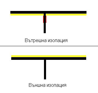

Предполагам, че не си ме разбрал, защото обяснението ми е малко калпаво, за това слагам схема.
Жълтото е изолацията; черното - стените. При вътрешната изолация с червено са отбелязани най-студените места. Т.е. където е възможно да има конденз и мухъл. Също така през този термомост "бяга" доста топлина (малко като електрическата енергия е - най-много минава през най-малкото съпротивление).
8180 - майстор
Е да де Петър - така те и разбрах и е вярно.
