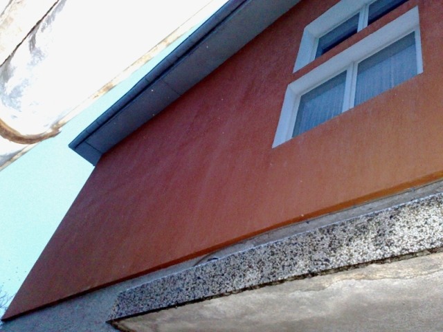

Ако намокриш инструмента с който драскаш мазилката с вода , после цвета на мазилката става на млечно бели петна .

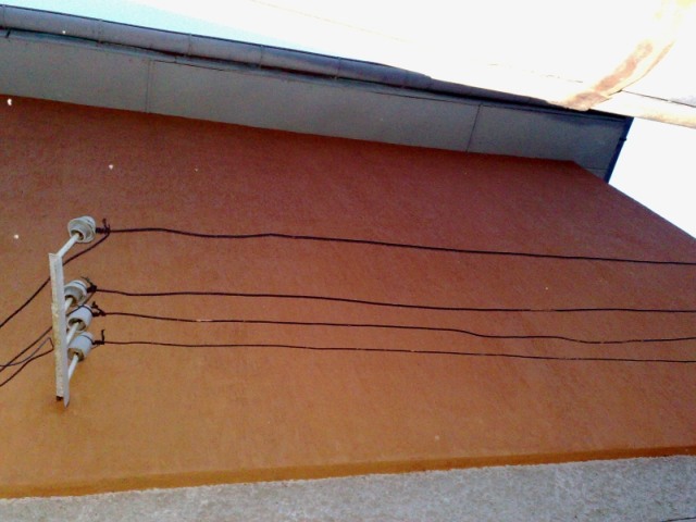

На нас като ни правиха мазилката ( не е силиконова ) , майсторите я нанасяха на карета . По крайщата оставяха ивица широка около 5 - 10 см и поне 2 - 3 см дебела . Драскат старото каре и след това разкарват дебелия слой мазилка в новото каре и почти не си личат снадките . Целта е в ивицата , където свършва карето , мазилката да не изсъхва .

Даааааааа , зимата не бях се вглеждал в мазилката , но явно от влагата снадките се виждат малко повече . Лятото като напече е по - добре . Мазилката не е силиконова .
П . П . надявам се да не съм те подвел , гледай снимки и от други майстори и прецени , също така мазилката я правиха при 30 гр температура .

Кабелите са рекордоман , двамата с бащата правихме изолацията и скелето . Всичко стана равно , не като при някои " майстори " , на които има снимки във форума
. Мазилката на 3 от стените е от майстори , в предвид цвета и мазилката , мисля че е задоволително като качество .

zhivko83, още преди да споделиш ,че ти си полагал изолацията.Си помислих ,тука са работели две бригади.Викам си ,не може изолацията да е положена добре ,а пък мазилката зле.Поне това от снимките си личи.И после се чудим що всеки иска и пита да си направи нещата сам.Като се намират и ще се намират ,меко казано калпазани.Като си търсите изпълнител,изисквайте нагледно неговата работа.Снимките са с лошо качесво и сигурно на живо не е чак толкова зле.Лека конструктивна критика ,не си сложил водооткапващ профил и алуминиеви подпрозоречни первази.Второто се опитай да сложиш,иначе мръсотията ще ти иде по мазилката.

Колега , когато слагахме изолацията преди 4 години , никой дори не ни предложи в магазините водооткап , затова и нямаме . А относно прозорците , те са на стълбището и почти няма място за ламарина , затова е така . За мазилката не се оплаквам , като изпълнение е на средно ниво , а майсторите правиха едно червено със силиконова мазилка и покрая имитация на бял камък , та на него обект никакви забележки не видяхме
. Изолацията , сами я правихме и нямаше нито неравности , нито вдлъбнатини , нито някакви сериозни забележки , така че смятам че добре сме се справили
