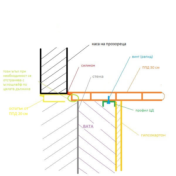

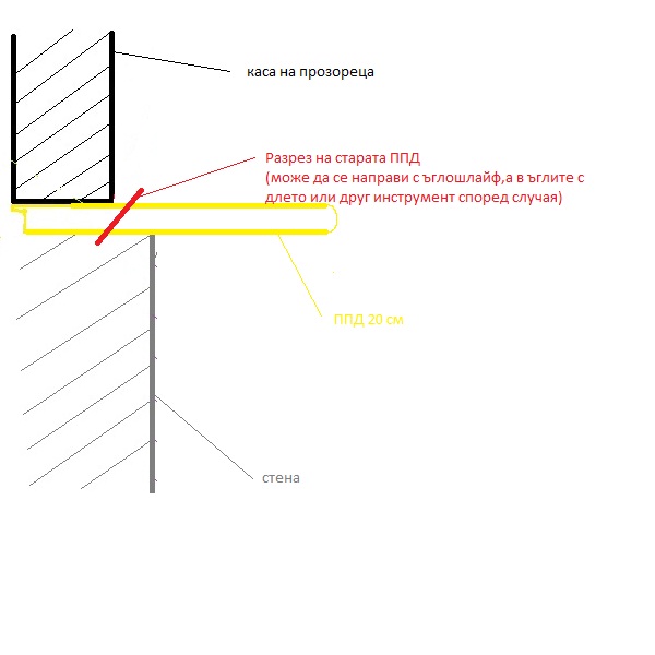

А по въпроса за ППД -може да отрежеш старата ,ако е 20 см и да се 'присади' 30 см без да сваляш прозореца. Ако решиш да го направиш по този начин мога да ти дам повече насоки.

Влагоуловителя е хубаво нещо, само дето вдига шум ... освен да пускаме тази функция на климатика, обаче през зимата си е кофти тъй като обезвлажняването си е живо охлаждане. Как става този номер с подпрозоречната дъска?

pavkatay - майстор
Ето идеята ми за ППД . Монтирал съм по този начин дъска ,а в друг случай ми се е налагало да режа съществуваща такава така,че нещата съм ги проиграл и става :)
