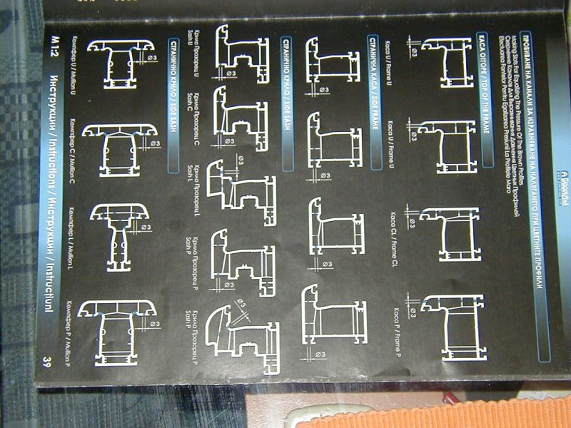

Отвори в горната част на профила се правят предимно на цветните профили (дори е задължително) за изравняване на налягането в камерите. Когато през лятото профила се нагрява от слънцето ( над 90 градуса) повишеното налягане в камерите и омекването на профила могат да доведат до освобждаване на напрежения и трайни деформации, особено при крилата.
Отворите за изравняване на налягането нямат нищо общо с отводнителните канали. При белите профили са излишни според мен ,но няма да навредят.
Такива отвори има доста по-голямата част от тях не се виждат.Всеки производител на профили указва начина на пробиване.Ето за профила с ,който работя как става

Ти дупчи с Ф3 по тая твойта схема пък да видим дали ще имаш качествено отводняване на дограмата,ще се напълни до така наречените вентилационни отвори с вода и няма да разбереш!
За отводнение се дупчи минимум с Ф5 за да има ефект,а вентилацията в перото може да дупчиш с Ф3 защото така или иначе няма смисъл от нея.

...Отворите за изравняване на налягането нямат нищо общо с отводнителните канали...
Не само се дупчи , а се и фрезова. И не е с минимум , а точно с 5мм. Не би навредило и 6мм.
