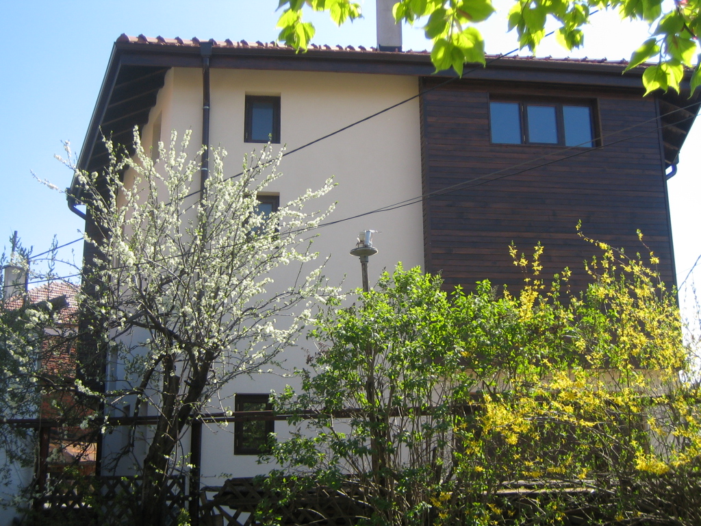

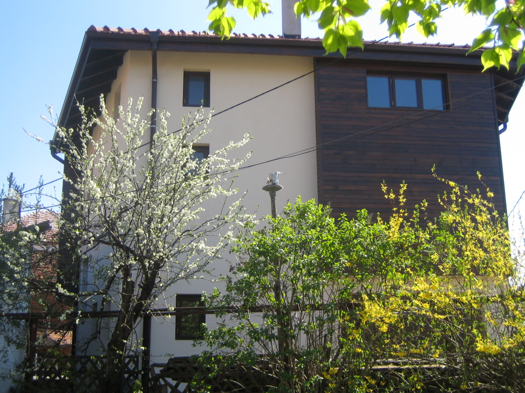

Изолация с пластмасова общивка не знам колко илзиза като цена, но аз направих 1/4 от изолацията с дървена общивка+6см каменна вата(rockwool 40kg/m3) и останалата със стереопор (8см 18-20кг/м3) + силиконова мазилка и на квадрат ми излязоха на една цена (25-30лв/кв). Става дума само за материалите, но и работата кажи-речи ми беше еднаква като време.

Сайдинг на метална скара по принцип излиза по-скъпо от дървена скара ,което обаче не го прави автоматично по добър.Добре нашравено дърво също е културно решение защото дървото няма толкова големи температурни деформации като метала.Можеш ли да пуснеш няколко снимки как е станало?

Скарата е дървена, но аз предпочитам да работя с дърво и ми е по-лесно понеже имам дърводелска работилница. Луфтовете между летвите и стената ги уплътних с пяна и не съм пестил от окачвачи и дюбели (някой спомена дюбел пирони - аз не ползвам дюбел пирони за нищо, много са чупливи и не държат като хората).

=D> Не съм виждал друго такова изпълнение и като гледам снимката не се съмнявам за резултата. Поздравления !
