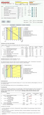

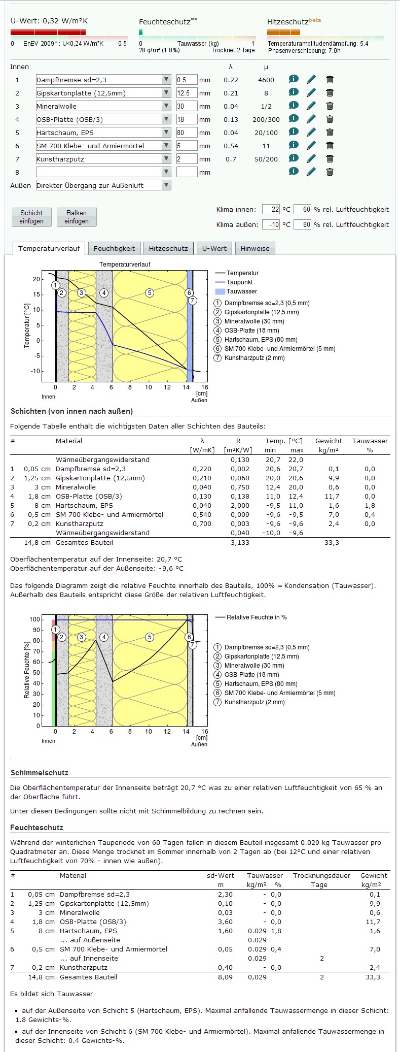

Предлагам на Автора (евентуално с помощ от Марисан), в крайния вариант да заложи/предвиди някаква "застраховка".
Конструкцията му доста се доближава до задокеанските, НО би било добре да се спомене, че те, като правило, използват солидни системи за климатизация!
Без такава, поне според мен, вътрешните параметри (20оС; 50%), залагани в сметките са доста комфортни, но и трудно достижими на практика, поради БГ (основно женската) "бит и душевност".
В къщи, когато специално следя и слугувам на проблема, се въртя ок. 22оС; 60% и над.
Очакваното от мен повишение на всеки от двата параметъра, ВЛОШАВА условието на задачата.
Доколко фатално - трябва да се провери.
