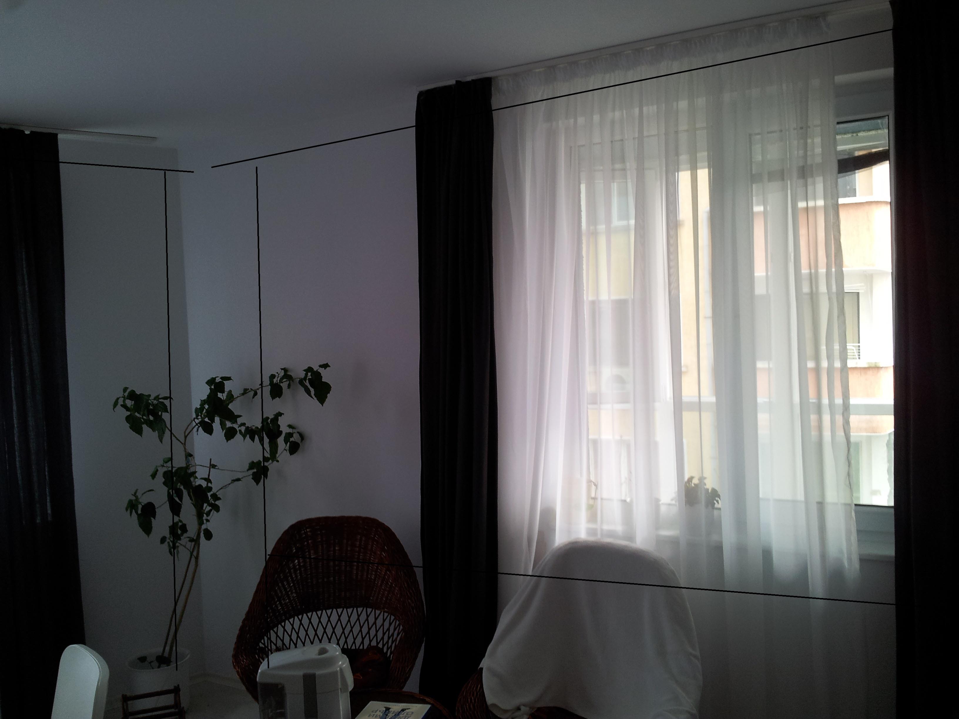

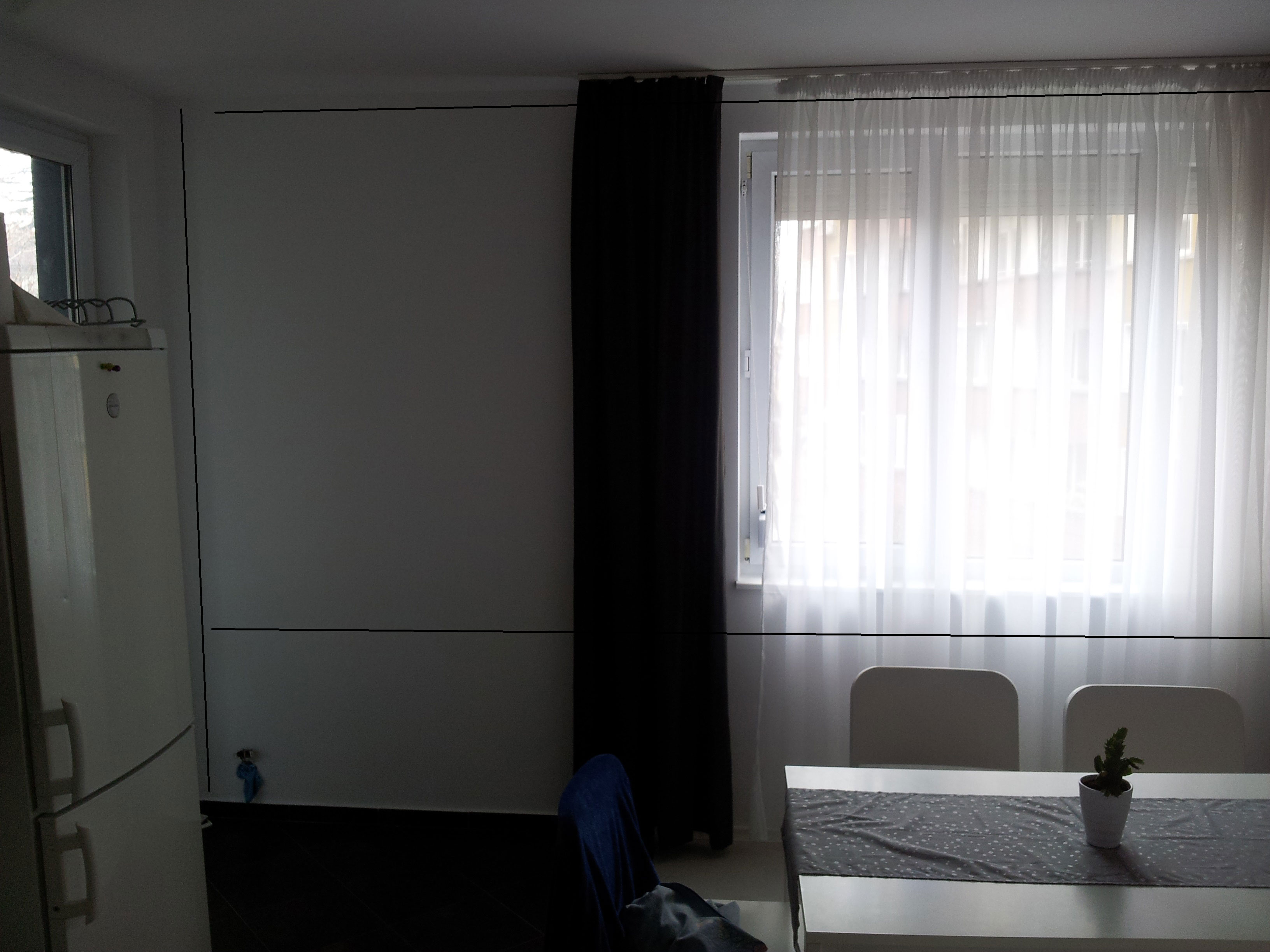

George.Georgiev написа:Привет, kozl според мен точно това, което описваш се получава. Според вас има ли вариант да се пробие с бургия до изолацията от вътре на вън и да се вкара някакъв вид пяна така методично ида се направи някакъв шев на самата стена. Така хем няма да има такива топлинни загуби чрез куминния ефект и ще мога да изолирам духането. Какви ви се струва?Не мога да разбера какво искаш да получиш. Да запушиш каналите на тухлите или да не ти духа от контакта
Щото то за каналите ще запушиш на едно място, то потока ще минава през друго. Стените дишат.

kozl написа:Така... Подозирам че духането идва от самата изолация понеже е лепена на топки и се получава коминен ефект между изолацията и тухлите. В случая тези контакти, които духат са влезли в кухина на тухла която има по някакъв начин достъп до кухината между изолацията и тухлата и се получава този ефект... Сега идеята ми е да се минат на някакви успоредни шевове стените за да няма такава голяма циркулация на въздуха (говоря за успоредна линия която минава през цялата стена) . Проблема с контакта не е грандиозен. Той може да бъде париран като извада кутията и замажа хубаво кутията и кабела или дори силиконизирам входа на кабелите в кутията. Проблема е там че циркулацията на студения въздух в стената изстудява стените и топлия въздух се качва на горе по кухината като при мен остава студения. Аз съм на 2 етаж + партер като имам само 1 жилищен етаж под мен. Което означава че мойте кухини дръжат най-студения въздух. Идеята ми е да парирам цялата тая конвенция на въздух в тези кухини, а контактите ясно.George.Georgiev написа:Привет, kozl според мен точно това, което описваш се получава. Според вас има ли вариант да се пробие с бургия до изолацията от вътре на вън и да се вкара някакъв вид пяна така методично ида се направи някакъв шев на самата стена. Така хем няма да има такива топлинни загуби чрез куминния ефект и ще мога да изолирам духането. Какви ви се струва?Не мога да разбера какво искаш да получиш. Да запушиш каналите на тухлите или да не ти духа от контакта![]()
В моето жилище няма външна изолация, сградата е измазана, като слагах дюбели при това на вътрешна стена и от дупките течениеАко зидарията е с четворки, каналите , които се получават са дълги от чупка до чупка. По сериозните майстори, шпакловат тухлите, за да се запълнят фугите м-у тях, така поне откъм фасадата няма свободен приток на въздух.

Ето това е моята идея. По черните линии да се пробие на някаква стъпа дупки до кухината на изолацията и да се напълни с пяна за изолация. Така ще мога да минимизирам конвенцията в кухината между тухлите и изолацията.

kozl, не те разбрах... Стириопор 5см е външната изолация на топки лепен.

Добре а някакъв циментов разтвор или циментово лепило което може да се вкара през дупки? Може и на силиконова основа пак.
шоп
- Мнения: 9920
George.Georgiev, не мога да проумея, защо искате да направите стената на швейцарско сирене и да не постигнете ефект, защото ще работите на сляпо.
Проблема можете да си го решите външно със стълба или скеле. ПОДМАЖЕТЕ качествено отдолу с лепило за топлоизолация началото на изолацията. Така ще избегнете коминният ефект под ТИ.
