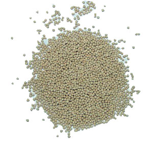

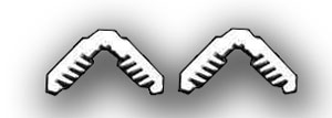

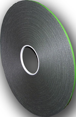

Някъде бях обяснявал в друга тема, но ще го напиша пак. Трябват ти: дистанционер, бутилова лепенка, ъгълчета за дистанционера и силикон. Дистанционера и ъгълчетата за него са различни размери, избираш според това колко дебел пакет ще правиш. От размера на стъклата вадиш по един сантиметър в ширина и височина и правиш рамка от дистанционера, който сглобяваш с ъгълчетата. От двете страни лепиш бутилова лепенка, която е двойнолепяща и служи да задържи всичко в пакет, преди да запечаташ със силикон. Трябва да се получи това, на снимката в по-предния ми пост. Преди да сглобиш рамката от дистанционер (той е кух вътре) пълниш всяка от страните до половината със силикагел. Старателно се почистват вътрешните повърхности на стъклата с препарат за стъкла. Каквито петна и мизерии запечаташ вътре си остават там завинаги. Накрая запълваш отвсякъде със силикон. Не трябва да има кухини и шупли никъде. Особено внимаваш по ъглите. След пълното изсъхване на силикона можеш да монтираш.

Ако се спра на т. 1, имате ли представа, от къде мога да закупя от София Силика Гел, и приблизително какво количество е необходимо за 1 кв./м. стъклопакет? Мисля да го пакетирам прилично във фин пергамент, поставен в долната част на камерата.
