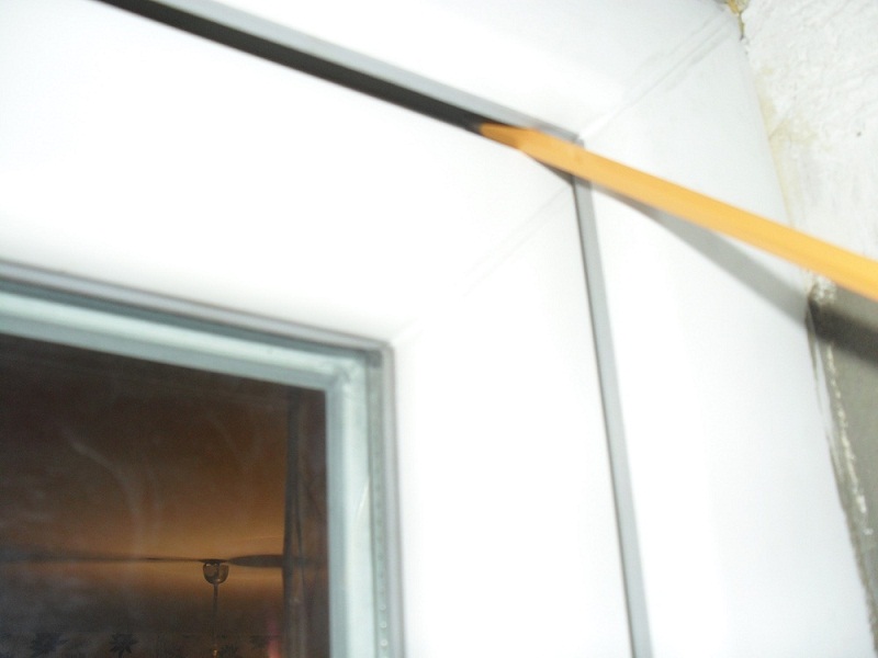

Трябва да се извади стъклопакета и да се постави наново като се заклини със специални подложки. Мисля, че беше писано как се прави.

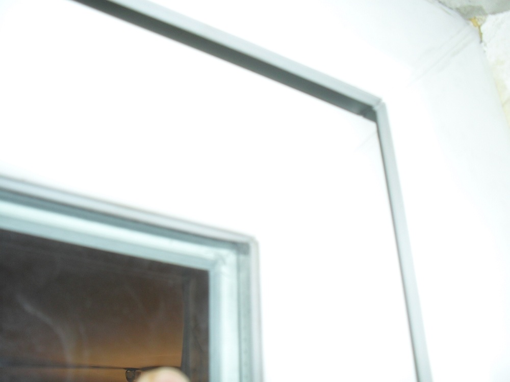

не е от стъкопакета,като затворя вратата от вънка се вижда 1 пръст разстояние отгоре
- Мнения: 4
беше добре и плътно се затваряше но тази зима нз от какво се получи така,затова искам съвет как да го оправя
MASTER
- Мнения: 841
qnani написа:беше добре и плътно се затваряше но тази зима нз от какво се получи така,затова искам съвет как да го оправяСпоред мен е мръднал делителя на крилото за да висне толкова
Трябва и чaста под делителя да се отвори, и да се разпъне и тая част.
Но мисля че е най добре (и по евтино най вероятно) да го направи някой дето чува петела, а и да погледне сглобката на делителя.
