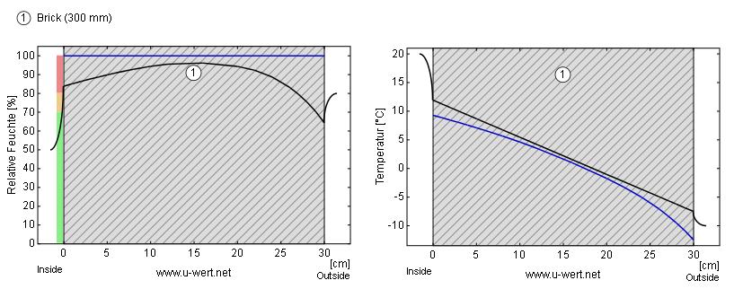

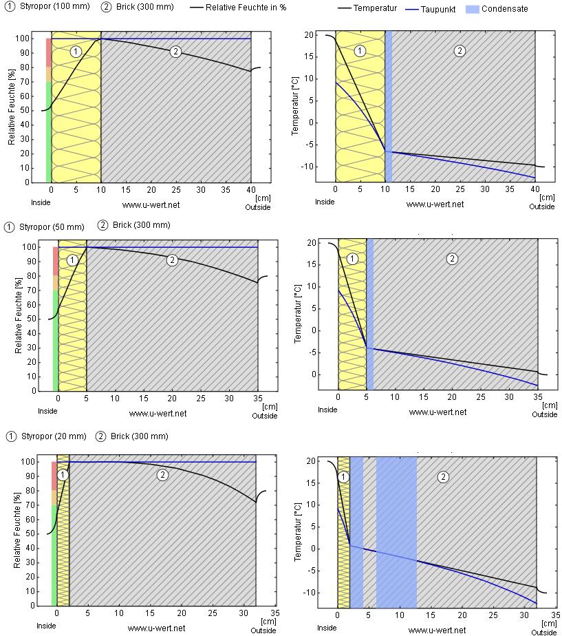

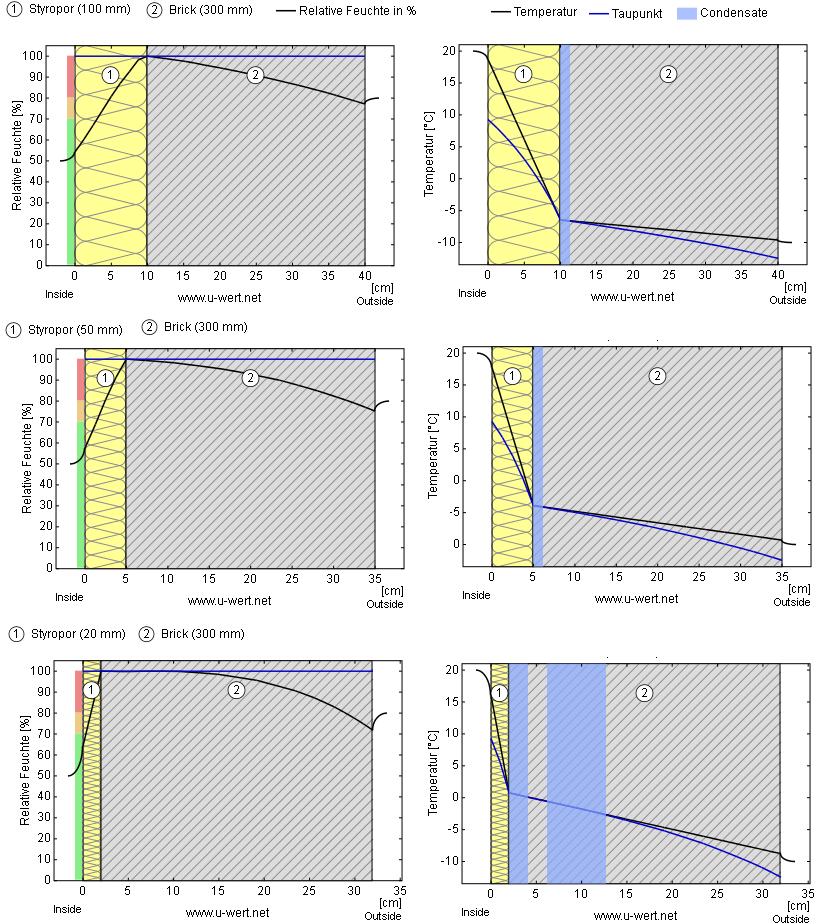

Ahmakov - специалист
Ето нагледно какво става
8180 - майстор
Ahmakov написа:
Колега,
Предполагам, тук повечето ще се нуждаем от коментар на картинките.
Доколкото аз ги разбирам (може да греша):
- При "гола" тухла, някъде в средата има опасност да се появи ВЪТРЕШЕН (в тухлата) конденз на дифузната влага, АКО се заложи (случи) външна температура по ниска от -10оС. Зависи какво точно "залага/смята" програмата;
- При вътрешна изолация със стиропор, за практически мислимите дебелини, ИМА условия за конденз в стената, като при 2см изолация е най-голям и намалява с дебелината. В този случай местото на конденза "потъва", заедно с дебелината на ТИ, в плътта на цялата конструкция.
В нито един от разгледаните случаи НЕ виждам потвърждение на твърдението на Професора, а точно обратното:

П.П. Личен (теоретичен) въпрос. На всички картинки местото на конденза е граничната повърхност изолация/тухла. Практически това така ли е или е някаква апроксимация/опростяване/представяне в софтуера? Доколкото съм запознат, явлението се случва при допир на температурната и влажностната линии. На някои от картинките изглежда, че кондензацията започва по-рано - в изолацията.

ПП2 gechev не знам как стоят нещата при строеж само с твоите тухли без наличие на термомостове и с достатъчна дебелина за да не е необходима допълнителна топлоизолация, но при другите системи е препоръчително да има подаване на свеж въздух. По тази начин донякъде се контролира и влажността на въздуха, за което предполагам говори и Профи. Това се налага от понижената инфилтрация, която ограничава притока на кислород, необходим на живите организми. Загубите на топлина се избягват в голяма степен с използването на добър рекуператор, а харчения от него ток е нищожен и няма практическа полза въобще да го включваме в сметките, предвид първоначалната инвестиция!
ПП3 Струва ми се, че на картинката с 5 см ТИ външната температура е различна отколкото на останалите картинки?

В нито един от разгледаните случаи НЕ виждам потвърждение на твърдението на Професора, а точно обратното.
Не съм запознат с математическия модел, положен в основата на софтуера на графиките,
предполагам, че дадените фигури се базират на модела на Прил. 6 от Наредба 7.
Фигурите с дебелини на изолации 20 мм и 50 мм очевидно илюстрират теоретичната теза за придвижване (чрез стесняване) на точката на кондензация към помещението.
А при някакви други комбинации от температури и влажности тясна кондензационна полоса може да бъде примерно в средата на тухлите
и ще се придвижва навътре при непрекъснат модел на дебелината, а не дискретни стойности.
Първата фигура с дебелина на ТИ 100 мм по този модел няма физически смисъл, понеже ТИ едновременно се явява и паронепроницаема мембрана -
кондензация не може да има поради липса на водни пари в стената. Това е недостатък на модела по гранични условия.
А при абсолютната нула К - или някъде към нея отвън, точката на кондензация ще бъде на вътрешната повърхност на ТИ, колкото и да е дебела,
независимо от изчислителния модел, максимално навътре за кратък период от време.
