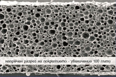

Колега 8180, всичко е рекламен трик. Особено тяхната ламбда λ = 0.035±0.005 W/m.K . Ми то по дефиниция се отнася за дебелина на материала 1 метър ( Коефициентът на топлопроводност λ ("ламбда"- стойност) изразява количеството топлина, която преминава през даден материал - за 1m2 площ, за 1 секунда, през 1m дебелина, при 1 градус разлика между температурите от двете страни на разглеждания материал. Измерва се във [W/m.K])
Та ако слоя боя който се гони е 2-3мм се получава коефициентът на топлопроводност на покритието 17,5 :wink:
Другото интересно нещо е защо се гони такава дебелина на слоя, след като са наносфери? Ми то още на 100микрона слой имаме няколко реда и между тях не би трябвало да не преминава нищо(ако са с достатъчна концентрация де). Другите дето са в сянката на първите какво отразяват? :?
А като се замисля слепващата ги субстанция дали и тя е лъчеотразяваща? По пътя на логиката тя трябва да е напълно прозрачна за инфрачервените лъчи. За да могат да си действат сферите като огледало де. А като се замисля май имат и различен цвят боя - ми за оцветителите си е ясно какво поглъщат и какво отразяват. И тук ни цакат с топла бира.
Според мен тези сфери са само за по висока цена и едва ли са чувствителен % в боята. Между другото имам голям опит с боите по колите. Там също се ползват наноперлени материали. Ефекта е уникален, но за да е както трябва се използва специален пистолет с разбъркване за да не се утаяват перлите и да се получи неравномерно разпределение на наноперлите. Не че не става с повече ръце, но много се качва цената и ефекта не е както трябва. А тази боя - с мече. Като чета и че са с газ значи плуват само отгоре. :lol: :lol: :lol: :lol:
Не съм виждал тази боя, но предполагам че летливата субстанция в боята - дето се хвалят че е далеч под европейдските норми, се включва във филма във вид на мехурчета -щупва (такива бои съм виждал а и полиуретановото лепило е на този принцип) и точно те имат някакъв топлоизолационен ефект. И понеже би било много евтино ако не добавят някаква модерна екзотика, добавят малко щатски кухи сфери и пълнят гушка за сметка на наивния потребител. :wink:
Май ги разгадахме. :partyman:
ISOMAX - специалист
ivanovbg: Това че дебелината на покритието трябва да е 3 мм, е цитирано от информацията за някое от покритията с керамични сфери, но това не важи за нашия продукт. При нас дебелината е 0.3-0.4мм! Точно заради тази десетократна разлика в дебелината, нашия кофициент на топлопроводимост всъщност е впечатлаващ. Трябва само да се премести десетичната запетая наляво и сметките ще излязат. Разликата отново е заради 4-5 пъти по-малкия размер на сферите. Пак за тях, средата в която се формират е конкретен газ и затова те са изпълнени с него. Също така, сместа от акрилатна дисперсия, сфери и др., след разбъркване с електрически миксер е с идеално хомогенна консистенция, без въздух в нея (без мехурчета), готова за нанасяне. Заради обемното си тегло от 0.5 кг/л, продукта има съответно три пъти по-малко акрилатна дисперсия и други съставки, в сравнение с обинковения латекс с обемно тегло 1.5 кг/л, което също води и до това че при тониране, нужното количество оцветители са три пъти по-малко. Т.е. сферите са минимално покрити със слой свързващ материал и не се изменят свойствата на топлопроницаемост. Относно качествата на свързващата акрилатна дисперсия, знаем че сме единствените които използват този модел дисперсия за производство на латекс за боядисване, защото е най-качествената и най-скъпата, което не е търсено при обикновените бои. Прилагам Ви снимка за онагледяване на покритието в разрез.
