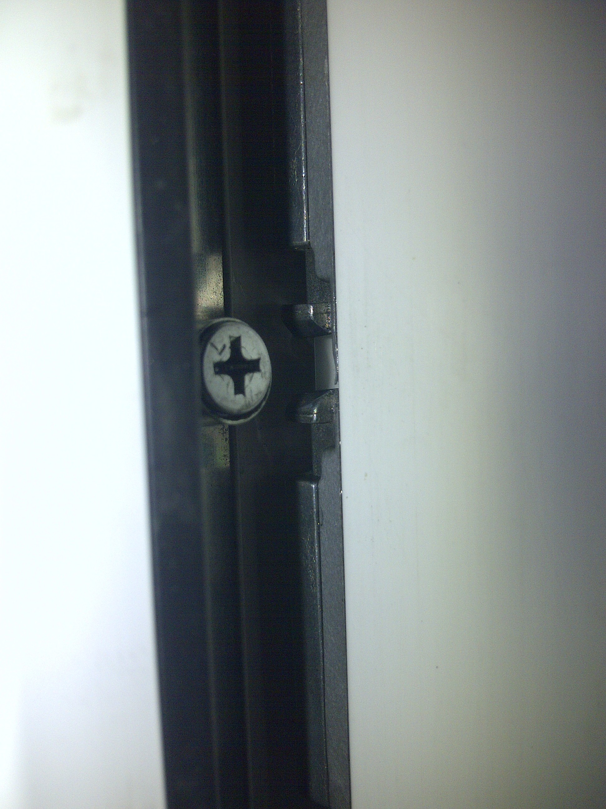

1. Нужен ми е съвет, как да направя вратата на терасата да не се тряска толко..Имам мъъъничко бебенце, и се чува при него! Тъпо! Технически грамотен съм....уж..
Прилага снима на проблема според мен..това малкото лайнце, с двете пружинки...и онова кръглото също..(да не използвам същата дума..)....Да си купя по модерни лии...продават ли? с по безшумни пружинки, ли...ко да направя? Ценровах ги наново, смазах с тънъъънко масло, има ефект, но минимален! Супер сте, да сте живи и здрави! Да правим само яки и сигурни неща, нали?
miro_800 - специалист
Свали го и няма да тряска. :)
kozl - майстор
Това шнапер ли е :? На сина слагах шнапери и не тряскат, за разлика от комарниците, на които заключващия механизъм е на същия принцип, само дето пружината е самата пластмаса. Комарниците тряскат, защото нямат уплътнение и рамката директно удря профила. Защо при теб е шумно затварянето предполагам поради намалял или изобщо липсващ пружинен ефект на уплътненията към профилите. Или иначе обяснено, липсва ти демпферния ефект на еластичното уплътнение.

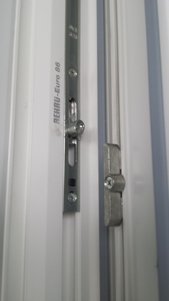

И аз имам проблем с леко прозиране на два прозореца от страната на пантите. Изчетох всички постове за Rehau и Масо, но не съвпадаха с моите.
Прилагам снимки:
MASTER - специалист
Хм,какво означава "прозиране" ?
Извинявам се, но от доста време съм се откъснал от българската прозоречна "терминология"
На снимките не забелязвам нещо нередно, всичко си изглежда съвсем ординари.

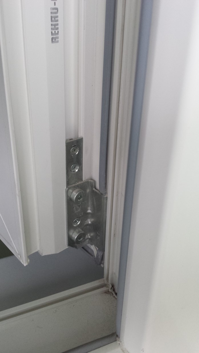

solti написа:
Здравейте колеги. Извинявам се ако съм объркал темата.
Имам проблеми с теч на дограмата или по-точно от долната панта на отваряемата врата. Вижте снимката по-долу.
Имам отвори за отводняване, на първата снимка в кръга, точно там ако изсипя малко вода, тръгва и от пантата, на стрелката където е канала също ако сипа малко вода пак тръгва. Теч се появява точно на най-долната стрелка.
Бихте ли ме посъветвали какво се прави, от самата панта/винта ли е, има денивелация ли е...
Благодаря Ви предварително.........
Като за начало, колега, обезобразил си дограмата с този винкел на ролетния комарник, с тези замазани дупки, с вида на самата дограма и т.нат.
Първо: Гледам че гумата ти се сменя, ами вземи и я смени, не е толкова сложно. Не си ли забелязал че в ъглите гумата не е в канала и е излязла, напъхай я.
Второ: Дупките за отводняване не са направени за украса и не трябва да бъдат запушени. За да има ефикасност от тях не се слага нищо върху тях и не се замазват. Ако си мислиш, че като пробиеш една дупка през алуминиевата дъска си решаваш проблема, лъжеш се. Свали дъската, виж къде са отворите на прозореца, отбелижи ги на дъската и ги изрежи. После слагаш силикон на дъската и я хващаш отново, съответно почистваш излишния силикон. Винкелът под комарника е на равно с перото на дограмата и от там влиза вода. Абе, цялата дограма си я направи швейцарско сирене. За да имаш дъска и тя да не пречи на дупките под цялата дограма, преди монтаж, се слага специален профил, т.нар. транспортен профил. Така не се дупчи дограмата.
