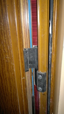

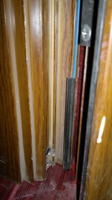

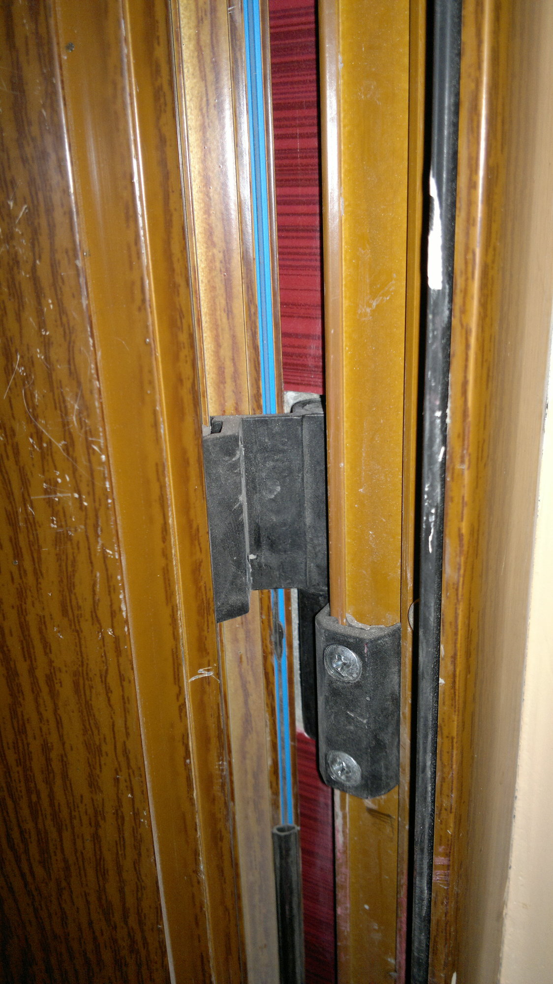

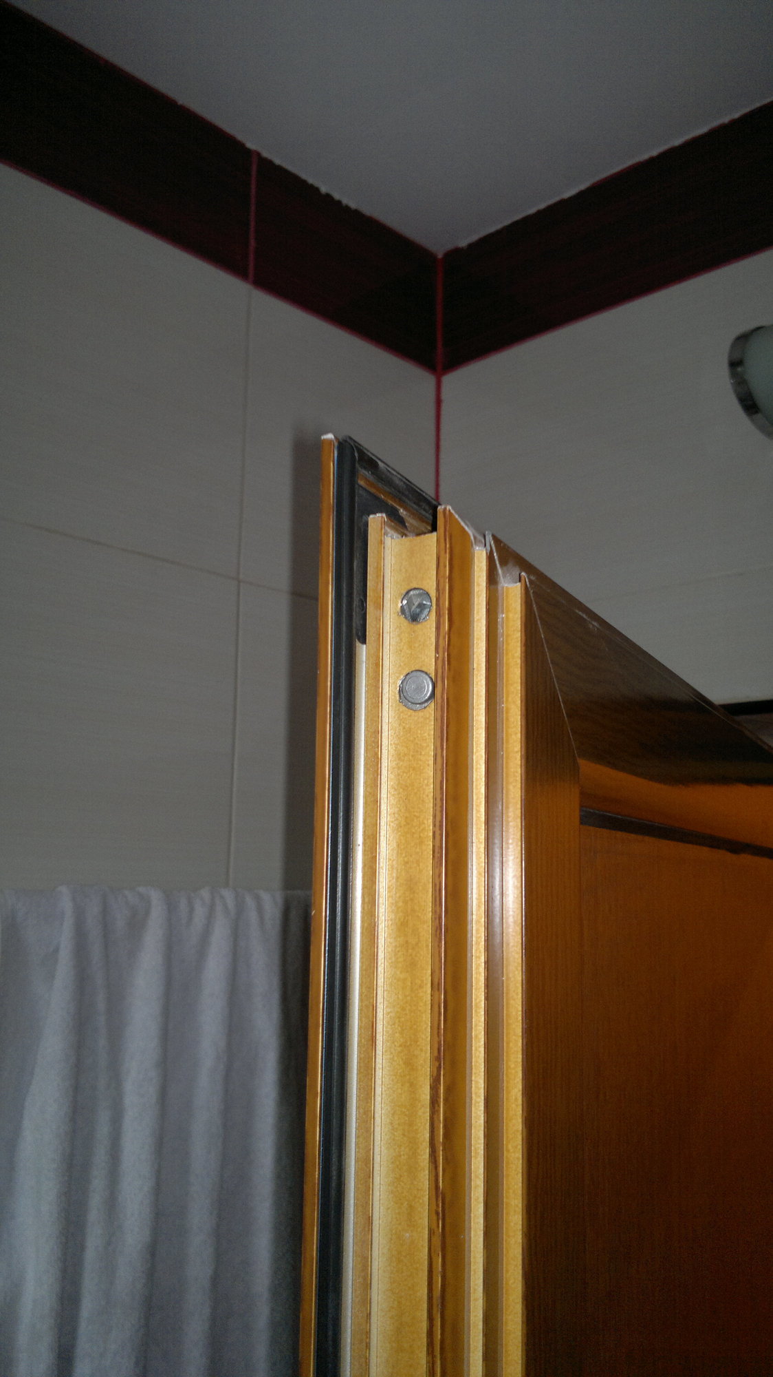

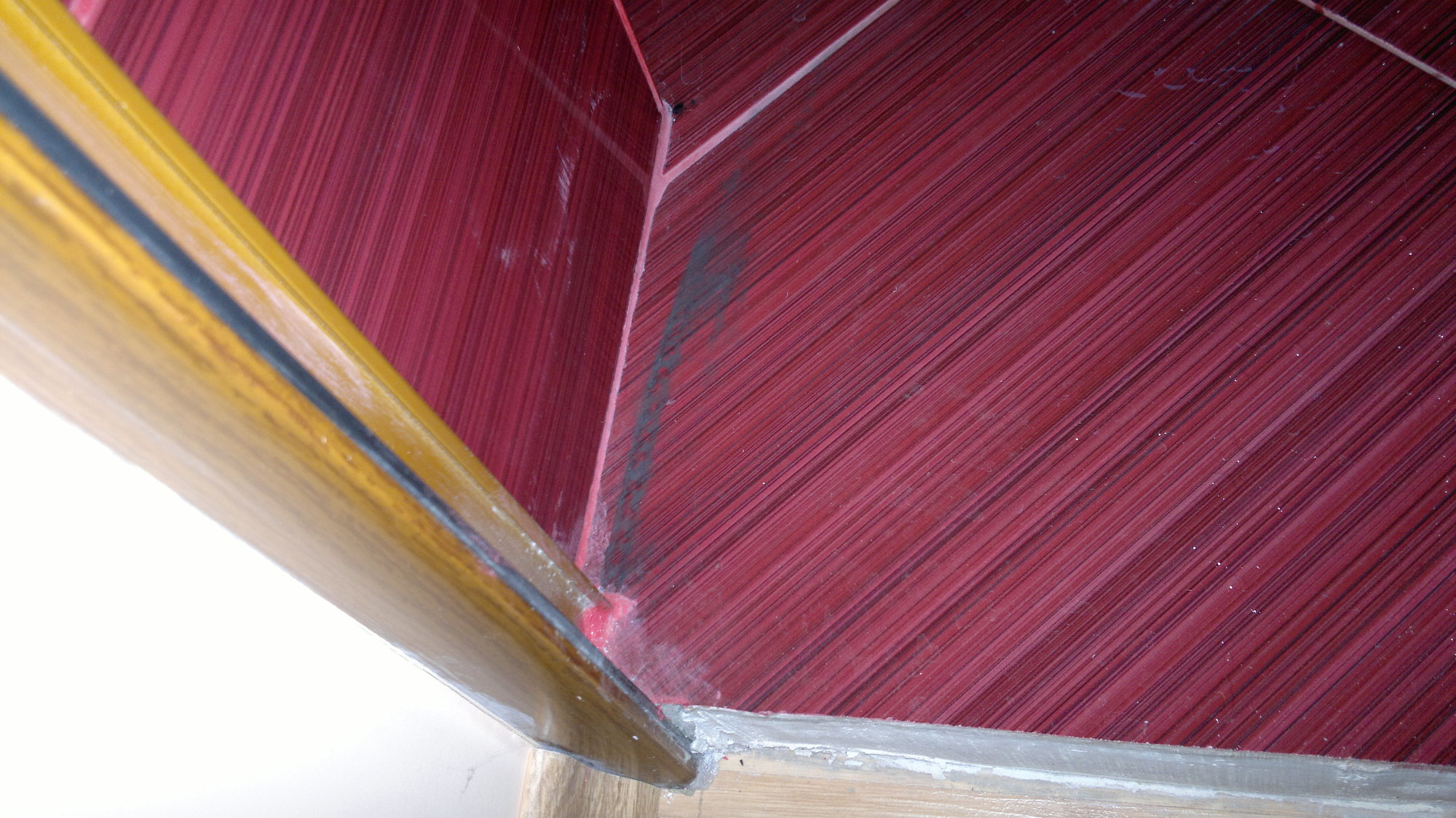

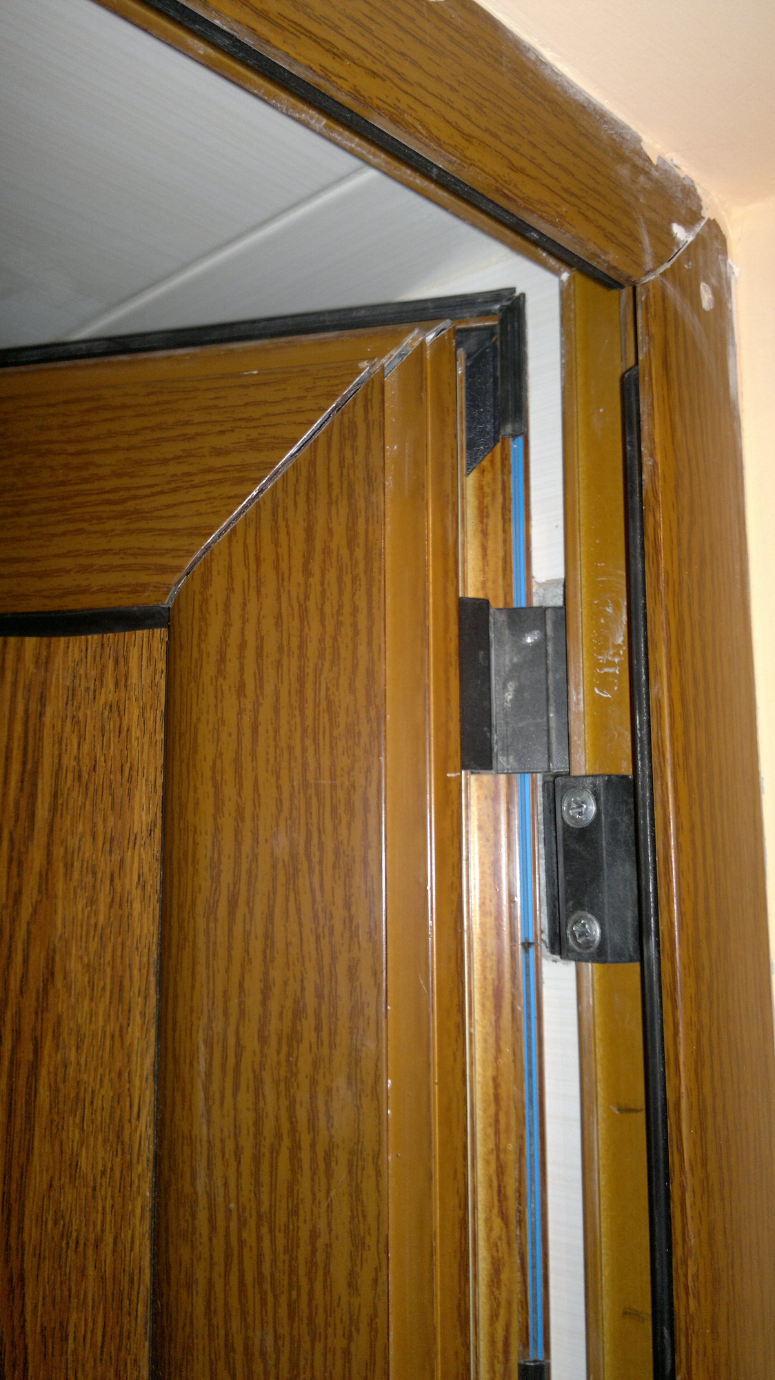

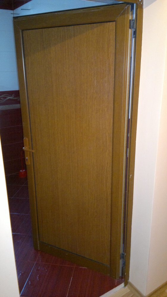

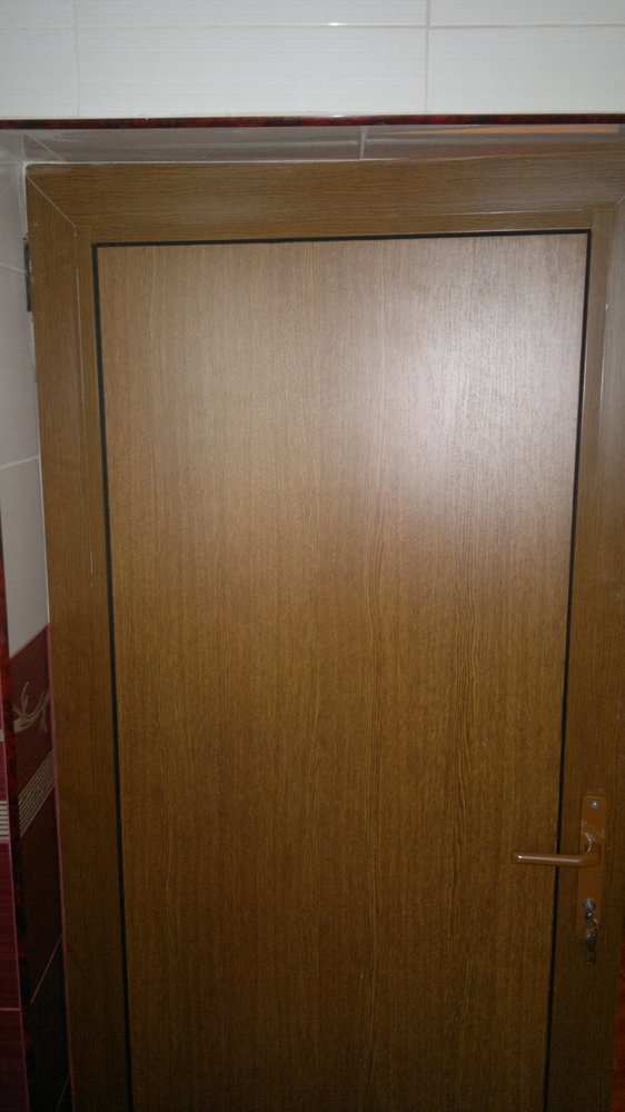

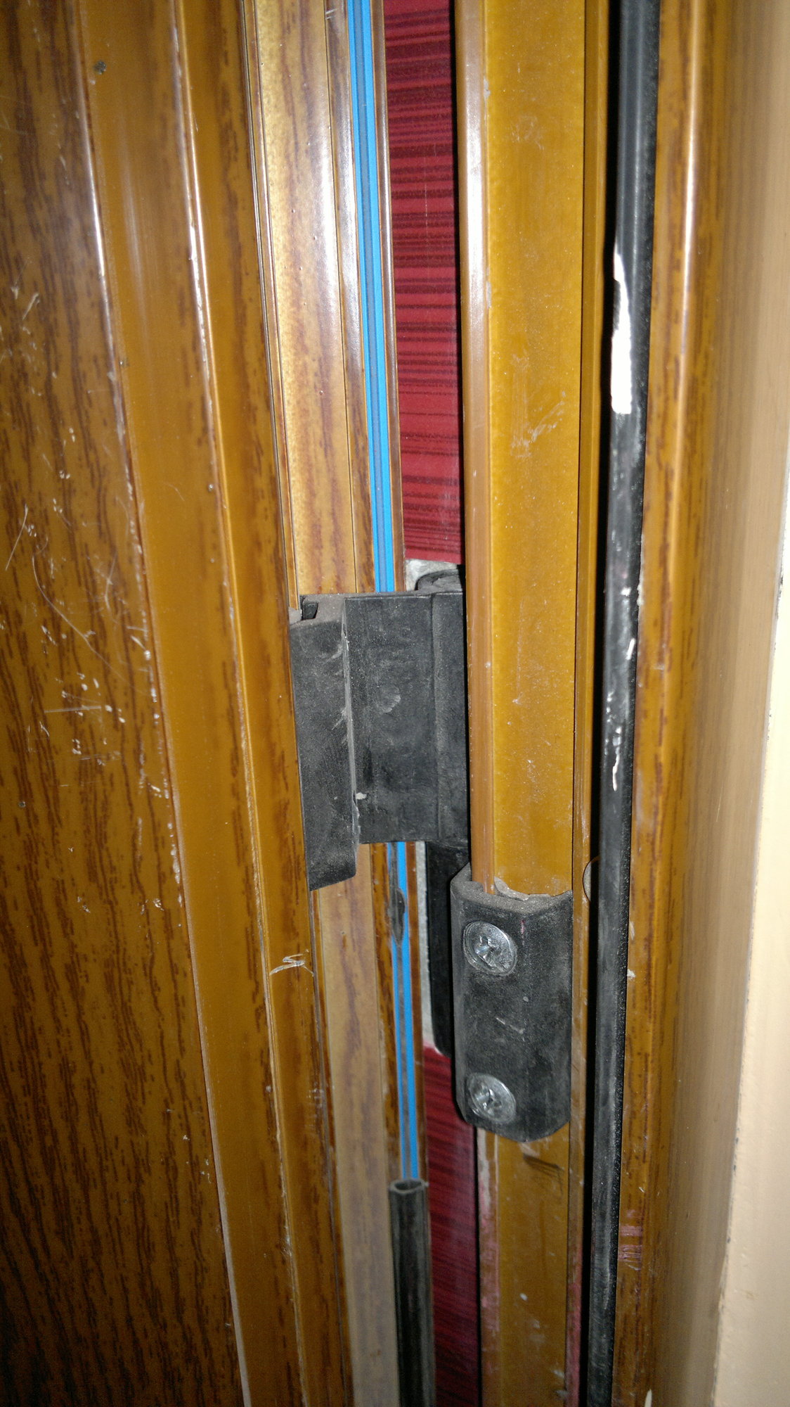

Здравейте!!! Прочетох доста в темата, много е полезна и ПОЗДРАВЛЕНИЯ за мненията и съветите. Имам един проблем, който малко се различава(според мен) от досегашните, или ако не съм разбрал моля да ме извините. Става въпрос за няколко врати(еднакви), които извесно време след монтажа започнаха да стържат и закачат ЗвЕрСКИИ на края преди затваряне.Нещо като провисване. Едната вече не може и да се затваря докрай( или ако стане след като се отвори ще откърти прочките от пода на банята). УЖАССС голям. Човека с "фирмата" потъна в земята, неоткиваем е. :axe: Не ми се коментира, жестока набутвация..... :shock: :shock: :vom: Проблема за мен е, че не виждам как и откъде може да се регулира нещо в случая. Липсват досега изброяваните места и точки за реглаж със ключ ''шестограм'' или ''лимбус''. Има нещо което не зная и не разбирам, затова моля за мнения и помощ. Ето и малко снимки. Профила е Blick, друго не отких.
Благодаря предварително!

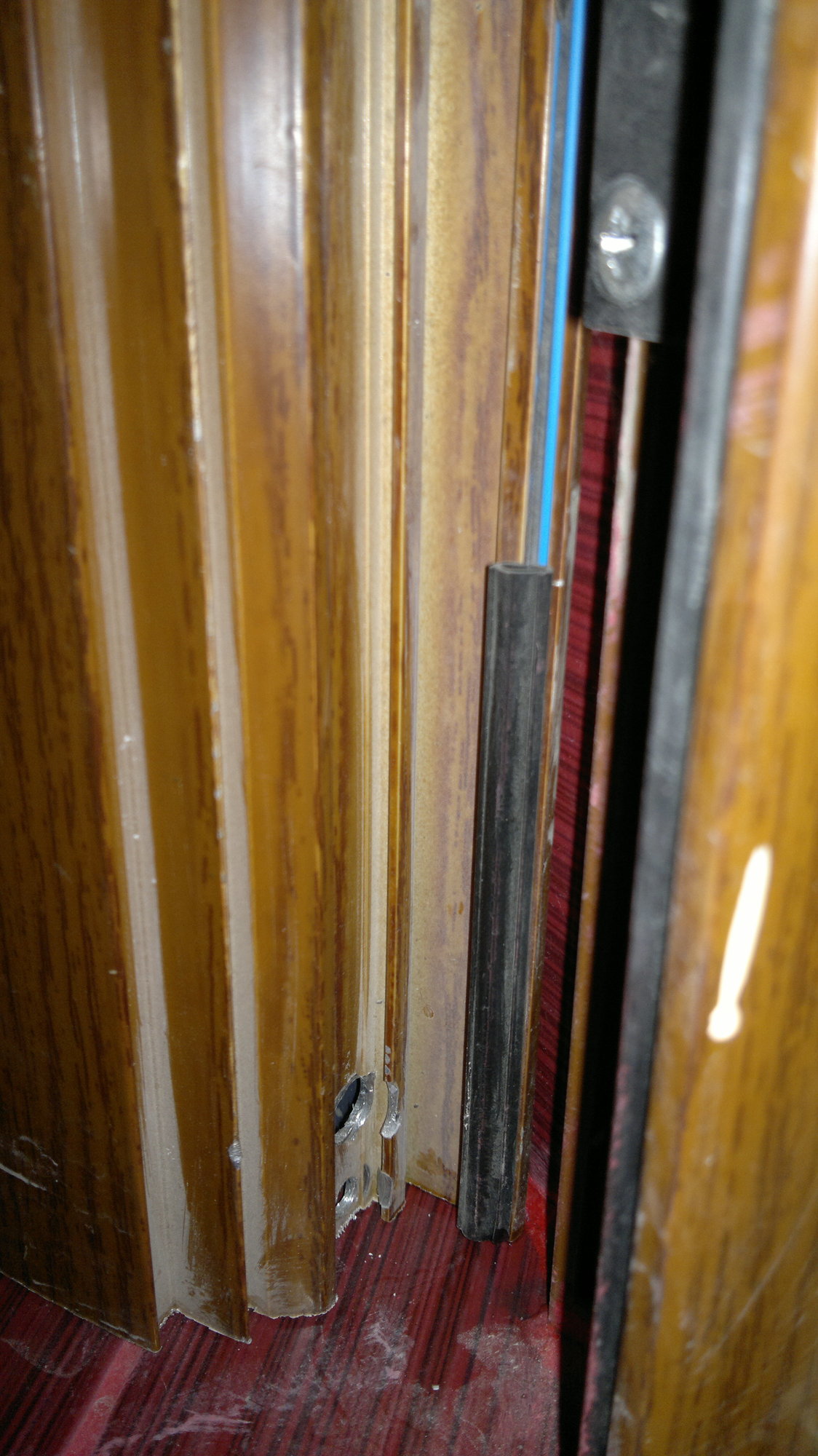

ето още 3 пик.

vankovv написа:
Вратите не са закамени. Пълнежът ми прилича на ПДЧ, а то тежи. Извикай този, който ги е слагал, да смени изтървалите сглобки, да ти сложи още една панта на 30 см. под горната, за да носи и тя, и да заками крилото стабилно.
Ако смяташ сам да се справиш-трябва да свалиш пълнежа (махаш гумите, сваляш стъклодържателите с някакъв гумен чук, не метален), С шестограм 5-ца развиваш компрометираната сглобка и търсиш в складовете за профили същата, като нея. Купи, колкото ти трябват. Купи си и допълнителни панти, в Бургас ги наричаме мързеливи панти, заради лесния монтаж. Направи снимка на пантата и я покажи на консултанта. Купи си и ъглови степенчати ками 18 мм. Смени сглобката, сложи пантата (преди това изрежи 10 см. от гумата, за да легне пантата), сложи една кама в долния ъгъл до пантите, сложи пълнежа, сложи кама горе, срещуположно по диагонал и с отвертка заками максимално. По принцип за закамяване се ползва специална ножица, но ти едва ли ще имаш :yawinkle:
Здравей, колега martobas! Благодаря за бързия и конкретен отговор. Дава мн. добра насока. Прощавай за въпроса, но какво означава термина ''закамени'' ? Не съм спец. по дограми, врати и затова питам. Колкото до човека, който ги монтира, изпари се като пролетна роса. Гадна работа и просто ще пробвам сам. Иначе пълнежа е ПДЧ, да и ако съм разбрал правилно би трябвало да има и изпуснала сглобка?? След като я сменя, слагам допълнителна панта, ''закамявам'', монтирам пълнежа обратно и трябва да се получи. Дали ще е удобно да пуснеш някъв линк на който се вижда какво представлява тази ''мързелива '' панта, сглобката и степенчата кама? :?: А и специална ножица нямам, да (каквато и да е) :?

И аз не знам този термин, но стъклопакета или ПДЧ-то също носят и участват в к-цията на крилото, като подпомагат рамката да остане във формата на правоъгълник. Под действие на собственото си тегло на крилото рамката се измята и заема формата на успоредник. При нас ползваме термина "разпъване". Самия стъклопакет има луфт към рамката. Поставят се пластмасови подпори м-у стъклопакета и рамката в диагонала от точка профил с панти/долу до отсрещната точка на диагонала, която примерно ще е профил "дръжка"/горе. Като се разпъва този диагонал успоредника става правоъгълник.
Залепи хартиено тиксо на "касата" (неподвижната част) по хоризонталите и бележи края на профилите на крилото. От към оста на пантите ще съдиш за правилното центроване на пантите по височина и ако начертаните линии са успоредни на хор.профили на рамката, значи разпъването е добре.
Аз не съм спец по дограми, но така и така ще взимаш нови панти сравни ги със старите. По снимките аз не мога да се ориентирам, но съм срещал изкривени панти, изкривен профил. Провери и това.
Единствената снимка, която ми подсказва нещо е тази с луфта в ъгъла на профилите. Когато се разпъва рамката се натоварват допълнително ъгловите сглобки. Щом ъгъла е изтървал правоъгълника вече е успредник.
И ако можеш намери прав ъгъл и си провери монтажа на рамката. по принцип вертикалите и хоризонталите се проверяват с точен нивелир (терзия).
